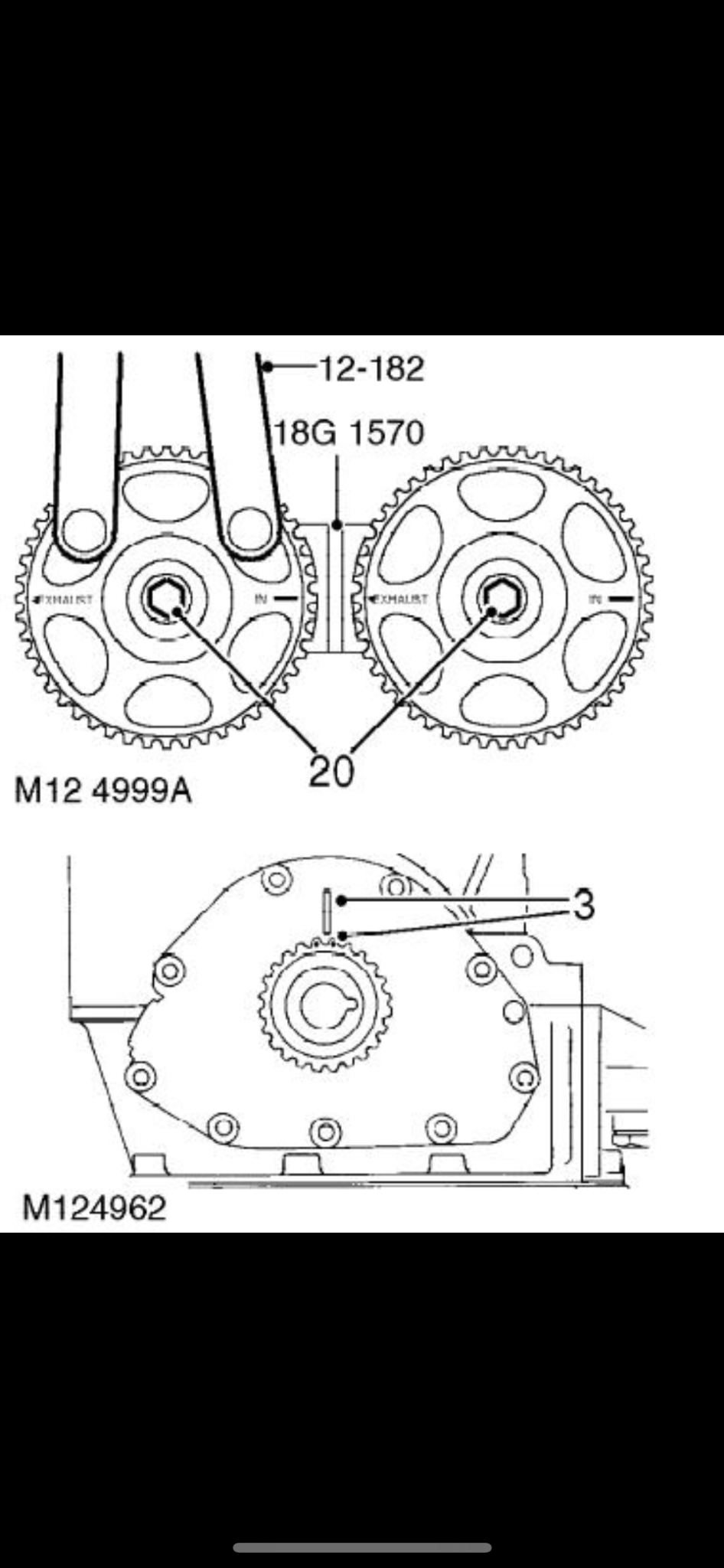

J'en arrive au moment où je dois caler la distribution et les problèmes commencent : En calant la poulie du vilebrequin, j'ai remarqué que les 2 poulies d'arbres à cames de sont pas calé. Les traits de calages nes sont pas alignés et il me semble qu'une des deux poulies à un retard de 1 cran par rapport à l'autre. Est-ce normal ? (j'imagine que non).

Merci ! J'ai déjà connaissance de cette image qui apparait dans le manuel technique. J'en conclu donc que oui, un arbre à came est bien décalé de 1 cran de courroie. Cela veut dire que les mécanos de m**** qui ont touché à ma MG avant mon achat ont fait n'importe quoi de A à Z.

Je confirme ce que dit Franck71.A titre personnel,les alignements de poulies d'arbre à cames,j'utilise un miroir.Quand on se positionne bien et que l'éclairage est bon,on peut voir un trait sur le carter au fond et entre les poulies.Pas évident à voir mais avec une bonne attention,ça le fait comme on dit.

Alors effectivement le marquage des poulies est compliqué à voir. Je vais m'assurer du bon calage mais au final, vu que le moteur tournait super rond, est-ce vraiment utile de recaler tout ça ?

Pour le serrage,je n'ai toujours mis que l'origine et je n'ai jamais entendu parler d'autres choses.Je ne saurais donc conseiller mais ça ne me parait pas logique.
Pour le calage,je n'ai jamais eu aucun problème.Je sais que c'est arrivé a d'autres et qu'à priori,ça demarre mais obligatoirement,il y a des symptômes.

Alors... Après des recherches sur le forum j'en conclu que : L'image utilisée dans le manuel d'atelier et que vous m'avez partagé contient une erreur qui est peut-être la cause de mon incopréhension. Il se trouve que les "IN" et "exhaust" sont inversés. En fait l'admission sur le moteur 1.8L K serie est réellement à gauche et l'échappement à droite. L'erreur a été écrite dans ce tuto viewtopic.php?f=63&t=18798
Donc dans mon cas, je peux bien insérer l'outil de blocage des poulies d'AAC lorsu'elles sont placées comme sur l'image. Alors qu'il y a un décalage lorsque je met les repères des poulies dans le sens logique (donc inverse à celui de l'image).
Je vais donc laisser ainsi et de pas toucher au calage vu que ça fonctionne bien il me semble.

Si décalé aux poulies, peut-être une clavette cassé, c'est rare mais peur arriver.
Au démontage il faut être calé au vilebrequin et tu verras le haut plus tard, puisque déculassage et démontage du demi palier.

Je vais donc tout remonter avec le calage de la distribution identique. Merci.

Alors non!Cent pour cent non!!Le schéma de la distribution est bon.quand tout est bien calé,tu doit avoir les deux marques exhaust lisible à l'endroit et vers l'arrière du moteur.
L'arbre a cames arrière est celui de l'admission.Celui de l'avant,de l'échappement.
La seule différence et elle est extrêmement importante quand on dépose les poulies,c'est de bien remettre celles ci sur la bonne clavette.Celle "IN"pour l'arbre a came d'admission et celle "EX" sur celui de l'echappement.Ne pas confondre le "IN" de l'extérieur de la poulie avec celui de l'interieur.Je sais que la plupart des erreurs sont causées par cette particularité.

Pas d’erreur sur le manuel, pour un tour de vilo les arbres ne font qu’un demi-tour, et le K fonctionne en étincelle perdue et injection indirecte, donc pour 1 position vilo au repère il y a deux position correcte de poulie d’arbre à came, celle de l’image et celle avec les poulies à 180 degrés. Bref, te prends pas la tête, tu remets les repères en face au remontage et ça ira.

J'avoue avoir été trompé par les marques des pignons d'AAC qui suggèrent de mettre les marques "exhaust ->" vers l'échapement et pas en fonction du type d'AAC... Mais maintenant c'est bien plus clair.
Merci encore pour vos réponses.
J'ai donc calé comme sur le schéma et comme vous me l'avez conseillé (de toute manière ça fonctionnais avant donc après ça fonctionnera :) )

Je me permets -fait rarissime - de préciser le post de Franck (surtout pour les lecteurs qui passerait par là, d'ailleurs) :
Franck71 a écrit : 11 avr. 2025, 07:32 Pas d’erreur sur le manuel, pour un tour de vilo les arbres ne font qu’un demi-tour, et le K fonctionne en étincelle perdue et injection indirecte, donc pour 1 position vilo au repère il y a deux position correcte de poulie d’arbre à came, celle de l’image et celle avec les poulies à 180 degrés. Bref, te prends pas la tête, tu remets les repères en face au remontage et ça ira.
Attention L'allumage jumeau-statique (puisque c'est son nom), celui où il y a deux étincelles en même temps (une qui allume, une perdue), et apparu avec les MK2. Pour ceux qui ont une MK1 (avec delco), il y a une seule étincelle à la fois.
C'est vrai, mais comme le doigt est sur l'arbre d'admission, même si tu mets ton repère à l'opposé tu auras toujours ton piston en haut et tes soupapes fermées quand l'étincelle se fait ;). Le distributeur suit l'arbre à came donc tu ne fais que décaler ton bas moteur d'un demi tour, ce qui n'a pas d'importance.

J'en arrive au point où je vais déculasser, mais j'ai appris l'existence d'outils pour maintenir les chemises en place. Est-ce vraiment utile et nécessaire pour une TF ? Où puis-je m'en procurer si oui ?
Franck71
Messages : 255
Re: Joint de culasses et découvertes...
Message par Franck71 »
C'est utile si tu envisages de tourner le moteur avec la culasse déposée, le risque c'est que les pistons poussent les chemises vers le haut (elles sont flottantes), et à priori t'as pas besoin de le faire donc non pas indispensable. Et tu peux utiliser tes vis de culasses en mettant du tube pour faire une entretoise de la hauteur de la culasse, avec une grosse rondelle au niveau des chemise pour en emprisonner 2 en même temps.
MGecho
Messages : 3180
Message par MGecho »
Franck71 a écrit : 14 avr. 2025, 18:13 C'est utile si tu envisages de tourner le moteur avec la culasse déposée, le risque c'est que les pistons poussent les chemises vers le haut (elles sont flottantes), et à priori t'as pas besoin de le faire donc non pas indispensable. Et tu peux utiliser tes vis de culasses en mettant du tube pour faire une entretoise de la hauteur de la culasse, avec une grosse rondelle au niveau des chemise pour en emprisonner 2 en même temps.
Un truc dans ce genre. ;)
