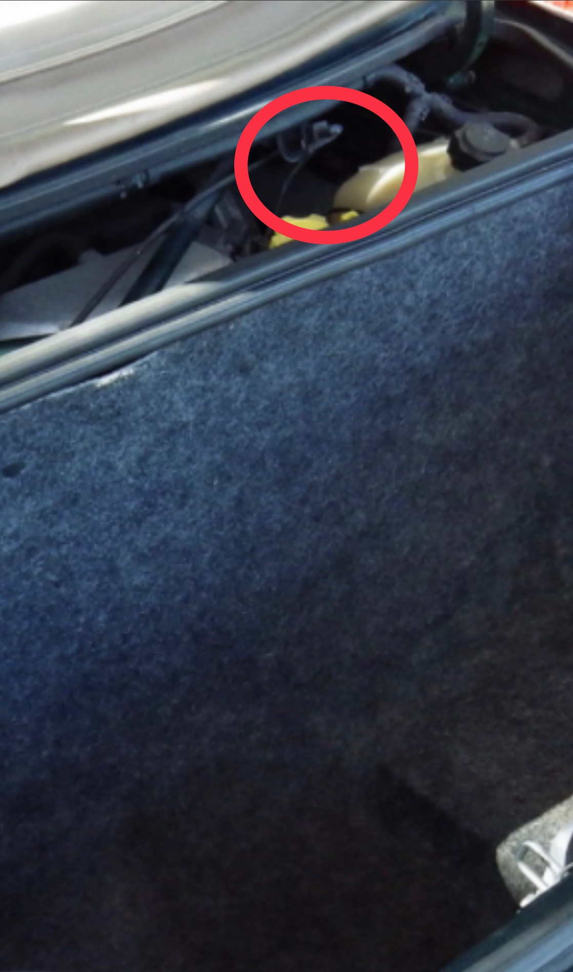

De mémoire les deux ventilateurs (avant et arrière) sont contrôlés par le calculateur et via deux capteurs différents donc à moins que ton calculateur déconne les problèmes ne sont pas liés. Tu peux faire un test rapide, moteur en route tu débranches le connecteur de la prise marron, si tout marche bien le ventilateur devrai se mettre en route, si c'est pas le cas c'est soit que l'info n'arrive pas au calculateur (et encore que si le calculateur n'a pas d'info de base il déclenche le ventilo par sécurité), soit que l'info n'arrive pas au ventilateur depuis le calculateur.
Crazyfrog7
- Messages : 236
- Enregistré le : 10 mars 2024, 09:43
Re: où se trouve capteur température ventilateur
Je confirme!Tout passe par le calculateur.Certains modèles par contre,ont deux sondes.Celle citée par Franck et une située au dessus du vase d'expansion et juste au dessous de la traverse.Tu peux contrôler les fusibles dans un deuxième temps et après le test proposé par Franck.Il y a aussi des relais.Donc commence par ça et tiens nous informés.
