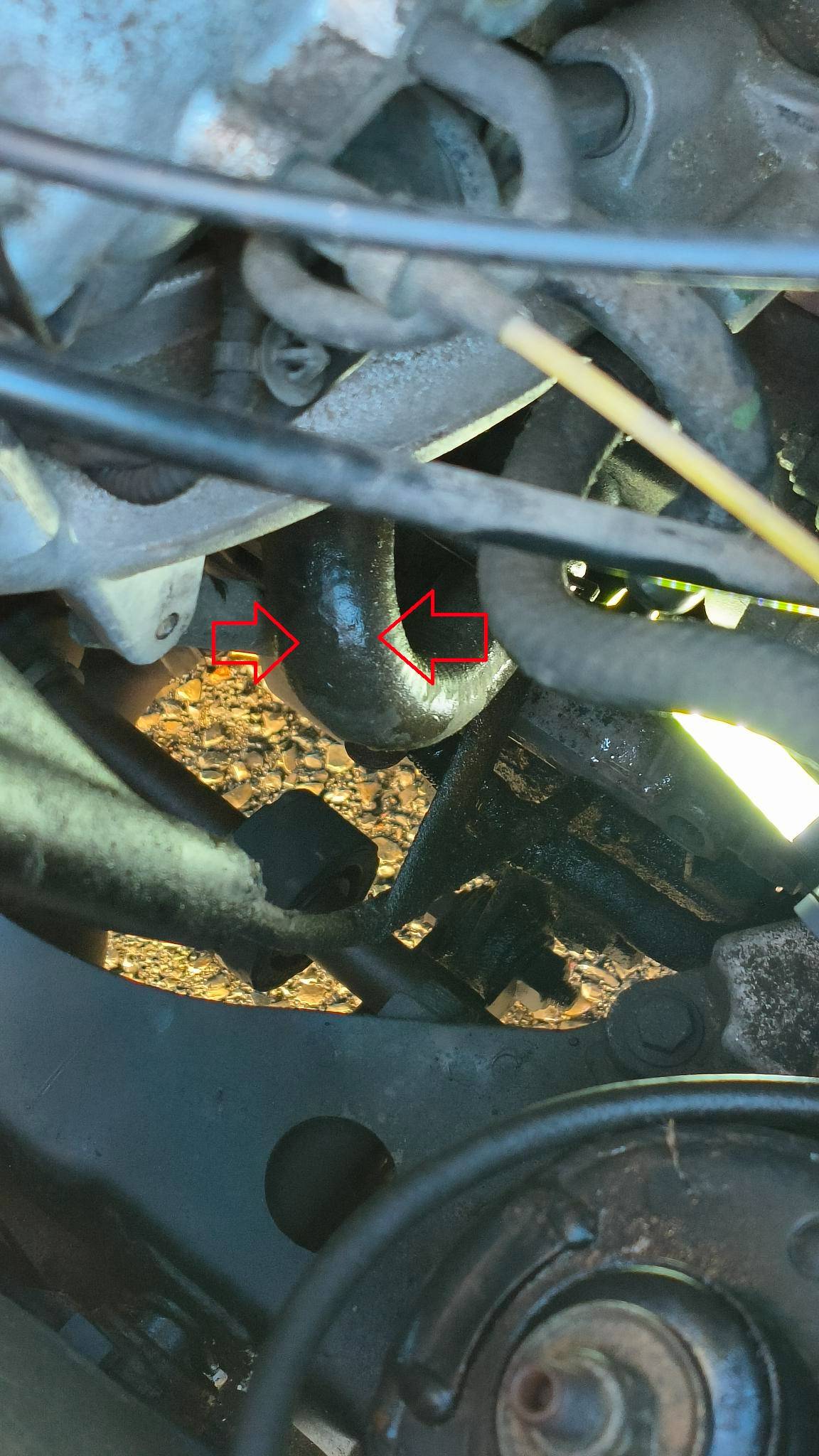

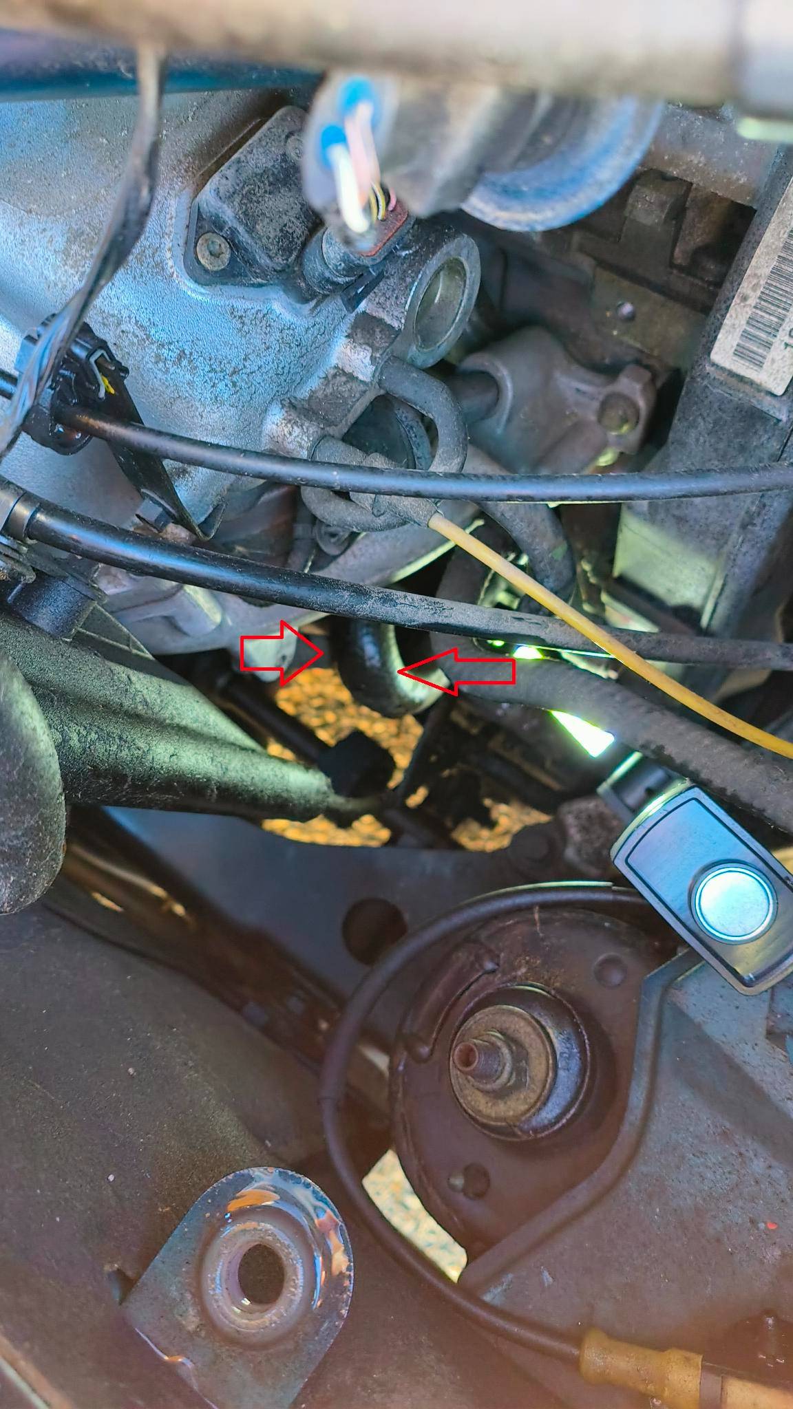

Hello, j'ai trouvé la coupable!!!! Sur les fleches de la photo! Alors c'est étonnant car sur la durite, cote ou le liquide semble devoir le plus "frotter", elle est bcps moins épaisse que vers l'intérieur du coude... Bon, je ne vois pas grand chose, mais il y a un trou, qui laisse passé très peu de liquide maintenant que ce n'est plus sous pression sur le coté de la durite immédiatement attacher a ce qui sert de calorstat, enfin je crois, je ne vois rien. Et là ou il y a le trou, il y a autour une épaisseur nettement plus faible qu'ailleurs.
J'en ai profité pour contrôler toutes les autres durites "accessibles", elles sont souples, pas craquelées, et semble nickel.
Mais... J'ai voulu la démonter... Les espèces de colliers qu'il faut serrer, pas très accessible, et mes pinces sont soi trop grandes, soit trop petite... Ce serait plus accessible si je démonter le truc qui est monté sur le collecteur. J'aurais peut-être accès aussi au calorstat??? Si c'est bien cela...
C'est pas trop pénible à démonter? A remonter? Il existe une pince spéciale pour démonter ces colliers?

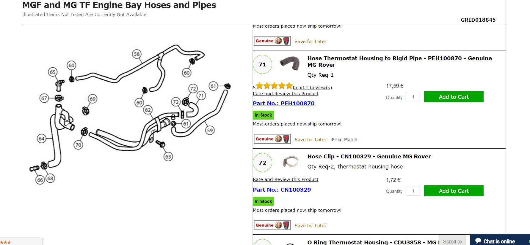

Et... je me demande c'est quelle durite du coup... Car je pensais avoir vu l'année de la voiture un systéme PRT... Mais... Je ne vois pas de durit qui aurait la même forme/longueur sur le schéma. Par contre, sur le schema au thermostat normal, il y a en une qui pourrait y ressembler la 71 sur le schéma ci-joint.
Mais en regardant ma carte grise, et selon rimmerbros, c'est bien un PRT que j'aurais. Du coup, c'est quelle durtie qui a pétée... Faut que je trouve absolument le moyen de la démonter...
Merci d'avance!!!!

La durite qui a lâché ne concerne pas le PRT (situé l'autre côté du moteur au départ vers le radiateur avant). Si c'est juste ça tu t'en sors vachement bien.....
Pour les colliers inaccessibles je me suis équipé d'un truc comme ça : https://www.amazon.fr/SCHYIDA-Collier-F ... 4d4861b5ea
Bon courage.
Bon courage.

J'ai commandé cela hier!!!
Par contre, du coup, c'est quelle durite, aucune idée de laquelle cela peut-être sur les schémas? merci d'avance!

alexandreap06 a écrit : 20 déc. 2023, 09:54 J'ai commandé cela hier!!!
Selon tes photos c'est la durite 71, celle qui quitte le boitier thermostat noir d'origine (vidé sur ta voiture puisque tu as un thermostat déporté type PRT l'autre côté) pour se connecter à la tubulure acier.

Impec! J'ai cherché cette durite en dispo... Pas chez Moss Paris, j'ai demandé à MG Garage en France (super sympa d'ailleurs) même d'occas dans l'urgence, mais pas non plus. Je suis allé chez angloparts: le prix de la durite est celle d'un très bon foi gras et pour les piéces en générale, j'ai été rrès surpris... Du coup j'ai fait ma liste de noel chez Rimmerbros: leur kit entretien d'origine (bougies, filtre à air, huile...), le kit distribution avec la pompe à eau, ma durite, un bouchon de vase d'expansion, le PRT. En tout avec le port, la TVA, 280 euros... Chez anglo pour exemple, sans le prt sans la galet tendeur: idem mais sans frais de port... Y a une sacré différence ! Pour exemple, ma durite, indiqué sur Rimmerbros comme piéce d'origine (Bon...) elle est TVA comprise à 23 euros. Chez anglo, plus de 50 euros. On verra bien!! Du temps de ma MGB, de ma MGA, il y a 20 ans, je commandais bcps chez eux;

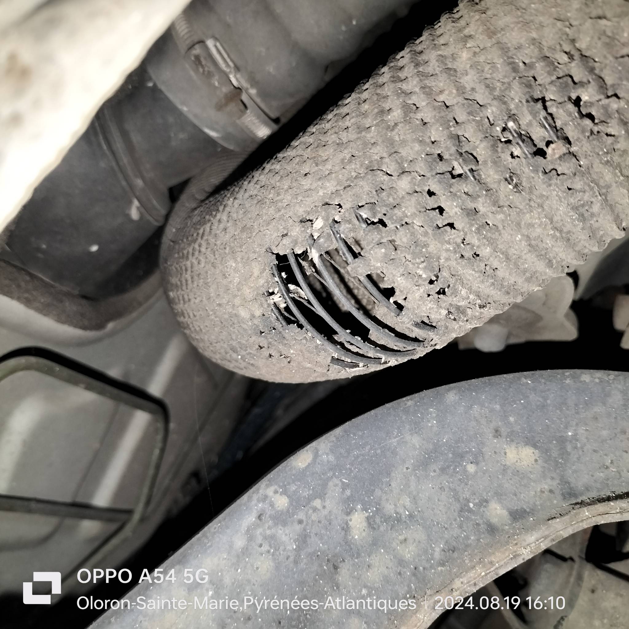

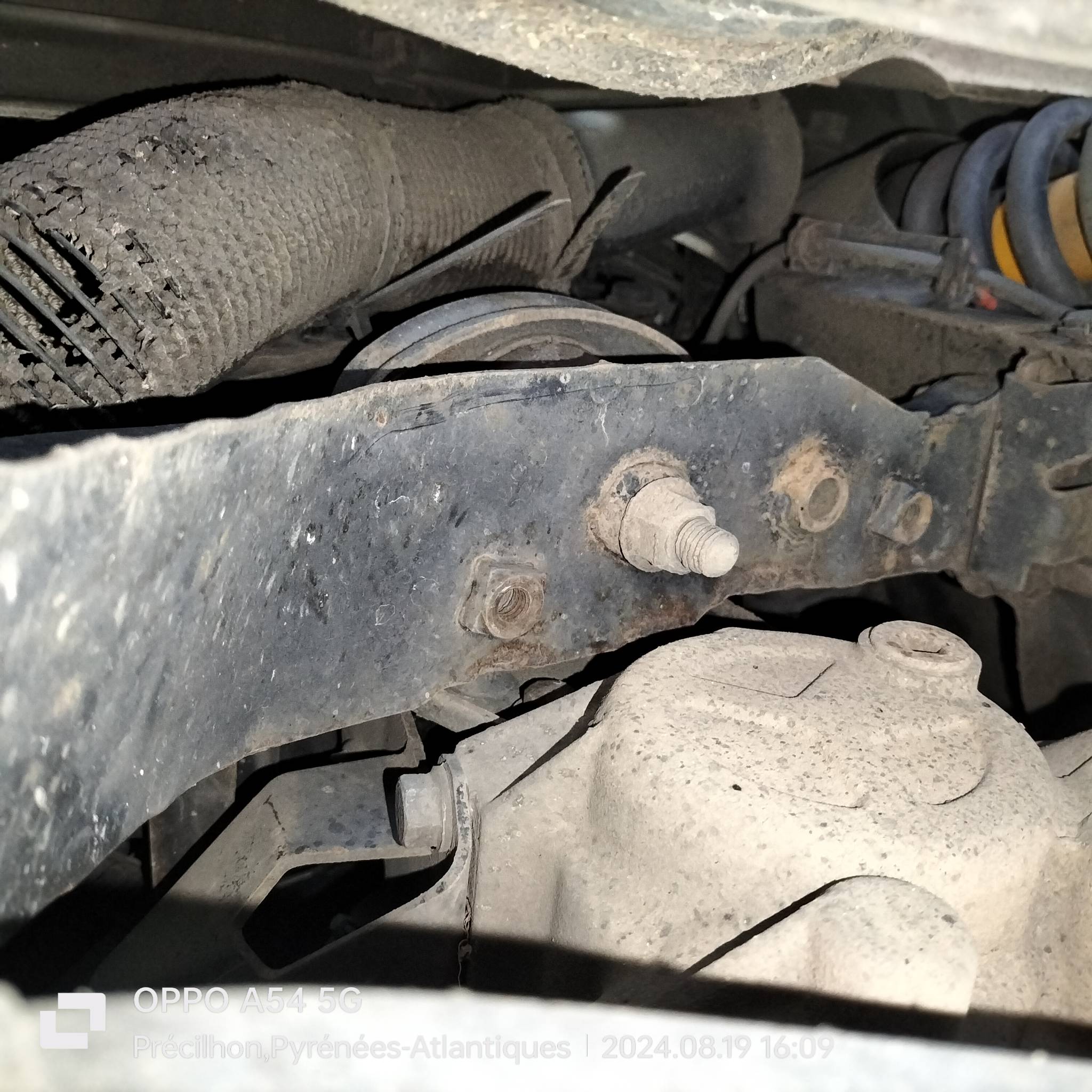

Bonjour, en faisant un contrôle, je m'aperçois qu'une gaine est percée, mais je ne vois pas laquelle commander à la place, pouvez-vous m'aider ?
Merci d'avance :-)

Hello !!! Merci beaucoup pour ton aide Piano, je pense effectivement que c'est cette pièce, merci beaucoup!! ;-)

Euh, ne va pas trop vite, la pièce que j'ai indiquée est pour les Trophy, celle pour les TF normales est l'autrepyreneen a écrit : 19 août 2024, 17:30 Hello !!! Merci beaucoup pour ton aide Piano, je pense effectivement que c'est cette pièce, merci beaucoup!! ;-)
36 Duct - Resonator - PHD103010 - Genuine MG Rover
Qty Req-1, Model-MGF Not Trophy
Rate and Review this Product
PHD103010
No Longer Available
Rover
Et elle n'est semble-t'il plus disponible. Il faudrait sans doute déposer l'ancienne et faire un manchon pour remplacer celui qui détérioré.

N'importe quelle durite d'air en néoprène du bon diamètre fera l'affaire. Un collier et terminer.

MGecho, je ne sais pas depuis combien de temps je roule comme ça, la pièce est commandé, mais quelle conséquence de rouler en l'état ?

Aucune importance. Cette durite d'air permet juste d'aller chercher l'air le plus frais possible. Percée, elle prend juste l'air un peu plus haut dans le compartiment moteur. Tu as du perdre environ 0,002 chevaux depuis qu'elle est ouverte.....
