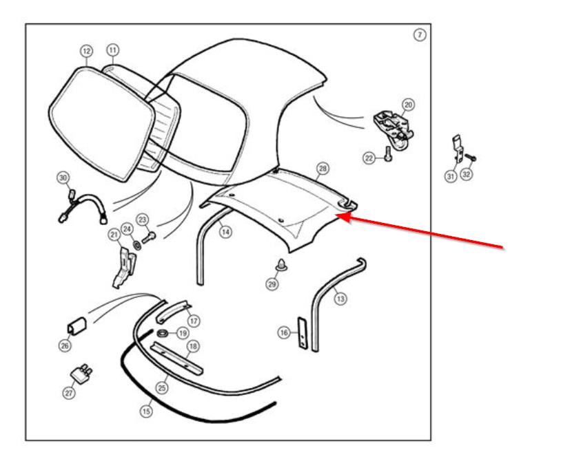

Salut les jeunes,
Le HardTop de ma TF est nu comme un ver, pas de ciel de toit ni la plaque en fibre de verre sur laquelle le textile se colle (voir schéma ci dessous), une idée d'où je pourrais trouver ça sans racheter un hard top complet? ça n'a pas l'air d'être évident à dénicher et évidemment ça ne se refabrique pas.
Si je ne trouve pas je vais essayer de le fabriquer.
D'avance merci ! :)

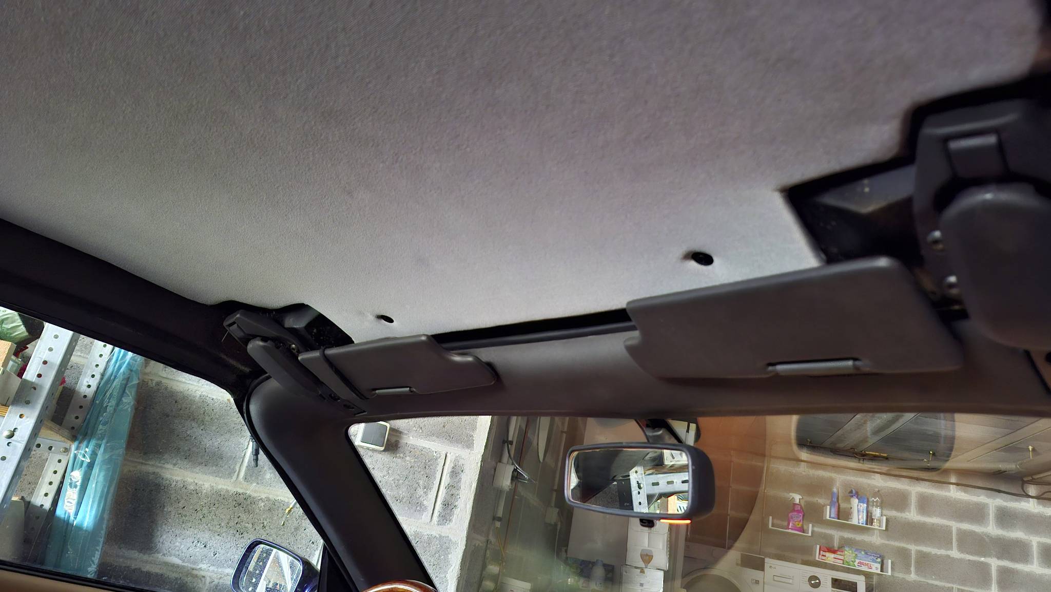

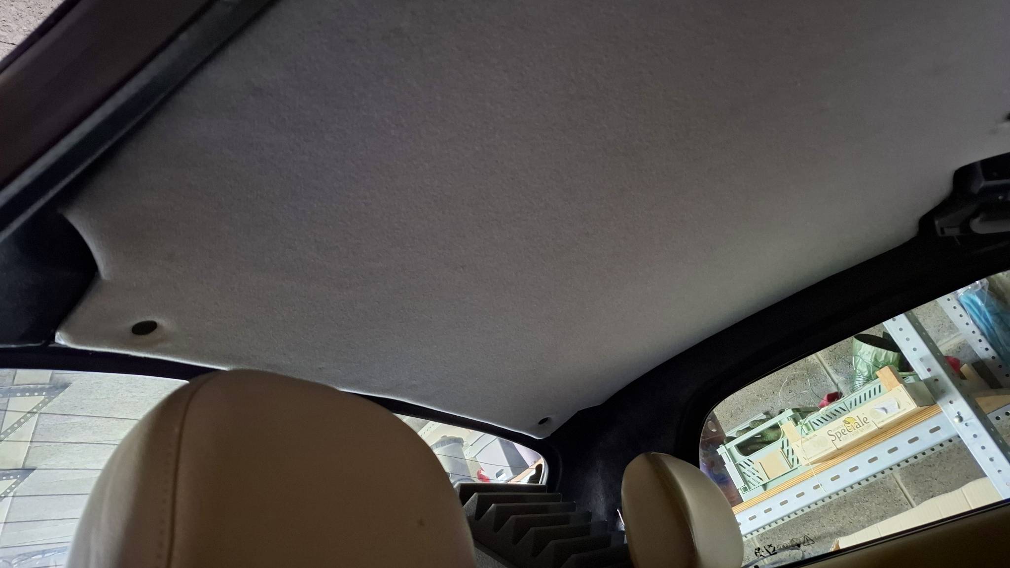

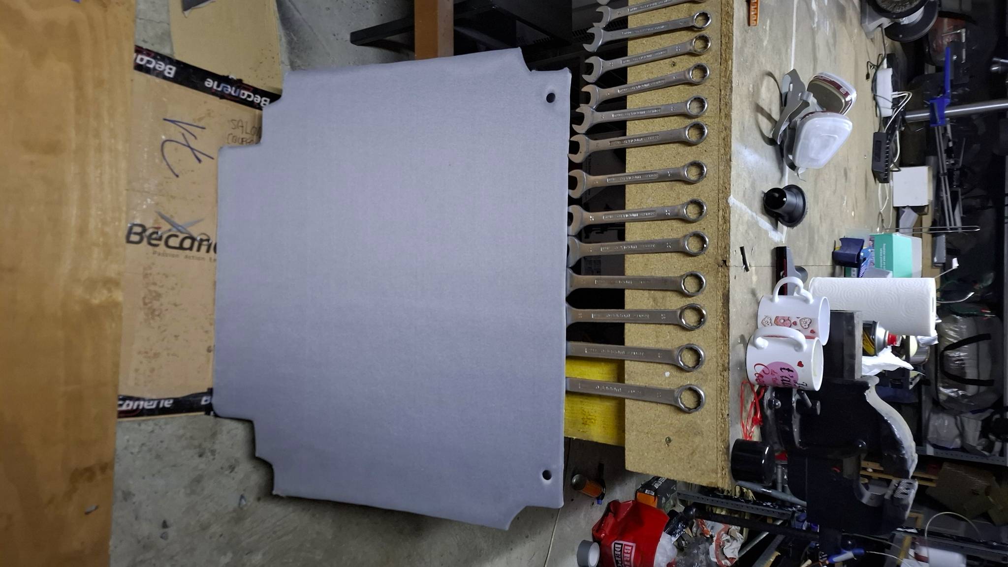

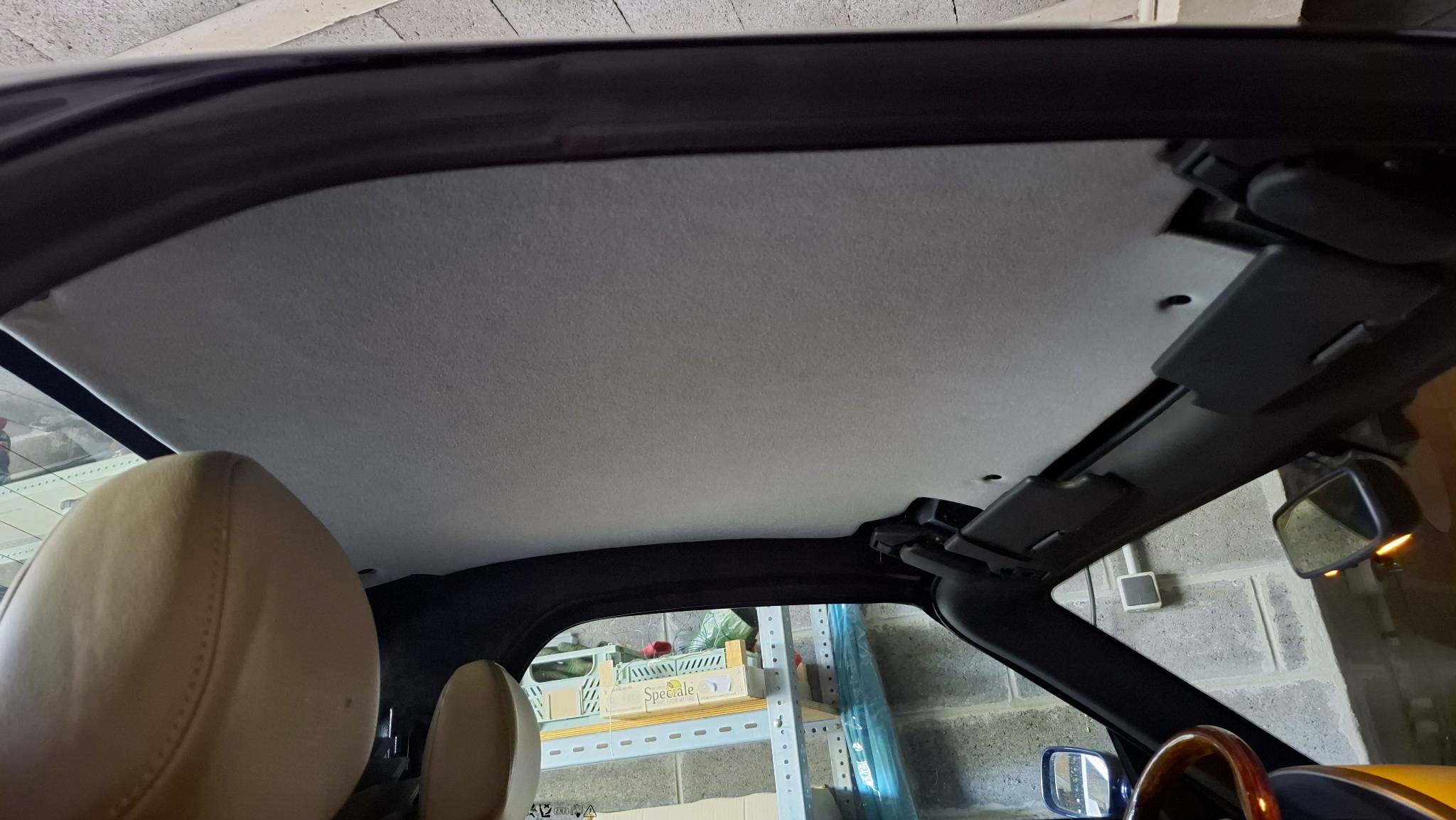

Hello, je déterre un peu le sujet.
Vu que je n'ai pas jamais pu mettre la main sur l'espèce de coque en fibre de verre qui supporte le ciel de toit et que je ne souhaitais pas coller du tissus sur le dessous du hardtop, je m'en suis sorti en réalisant une pièce similaire en plexiglas (après avoir fait une ébauche en carton) sur laquelle j'ai collé à la néoprène en bombe un tissus moussé afin de réduire les vibration et étouffer le bruit. Sans cela le hard top fait vraiment caisse de résonance.. C'est loin d'être parfait mais c'est mieux que rien, à l'avenir je mettrai peut être un tissus plus en accord avec l'intérieur de la voiture. Si certains sont intéressés par les dimensions de la pièce à fabriquer, faites moi signe et je partagerai le plan :coucou:
