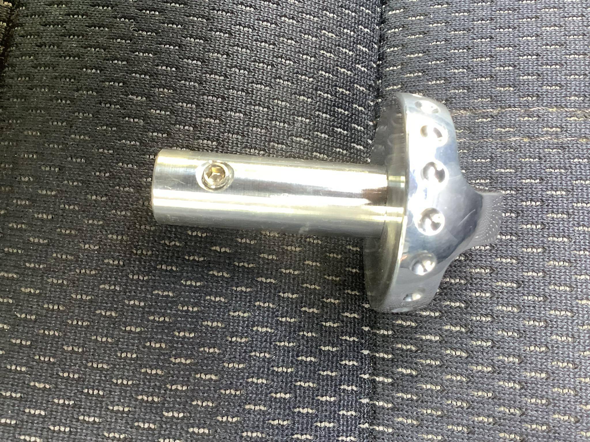

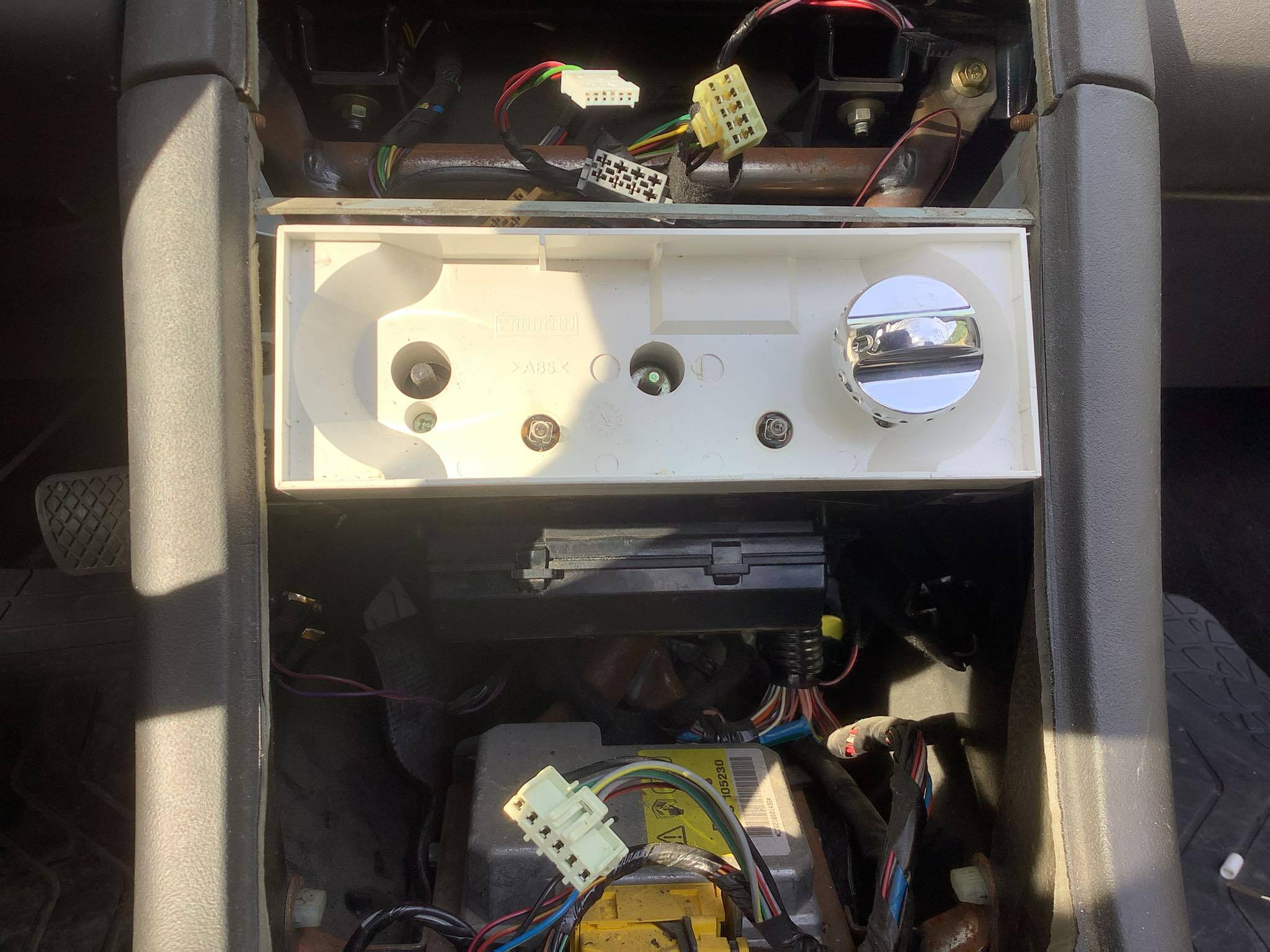

Je viens de recevoir mes boutons de ventilation/boutons de chauffage.
Comme illustré sur les photos, ils diffèrent quelque peu des boutons d'origine, dans la mesure où les nouveaux sont fixés avec une vis Allen.
Problème: je ne trouve pas le moyen de passer la clé Allen afin de visser le bouton sur le plat de la tige de chauffage/ventilation. :suspect:
Question: qui a déjà résolu ce casse tête anglais ?
Merci d'avance

merci Didier,
En fait, la solution 2 était dans le paquet de livraison. Il suffisait de lire la notice en anglais écrite par un anglais d'où vient le produit.
Mais j'ai préféré la solution 0. Tout démonter avant de lire la notice. Il faisait beau. J.ai donc décapoté .... dans l'entrée du garage.
Au final, pour ceux qui seraient dans mon cas, il ne faut rien démonter du tout. Il s'agit de tourner la vis par tâtonnement jusqu'au moment où elle ne rentre plus sur la tige. La vis Allen n'est donc, pour ainsi dire, jamais à serrage. Mais bon, il y a plus grave que ça.
