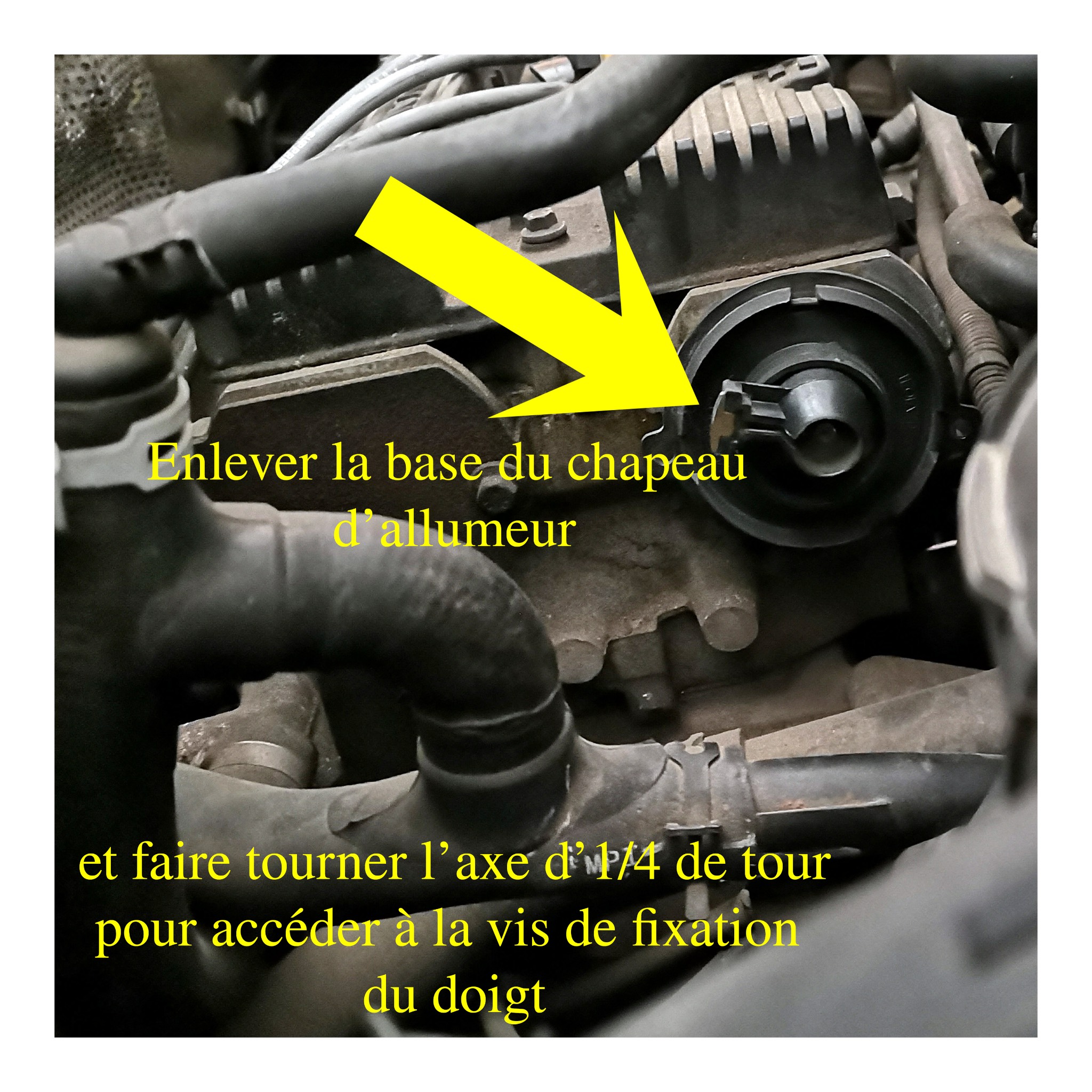

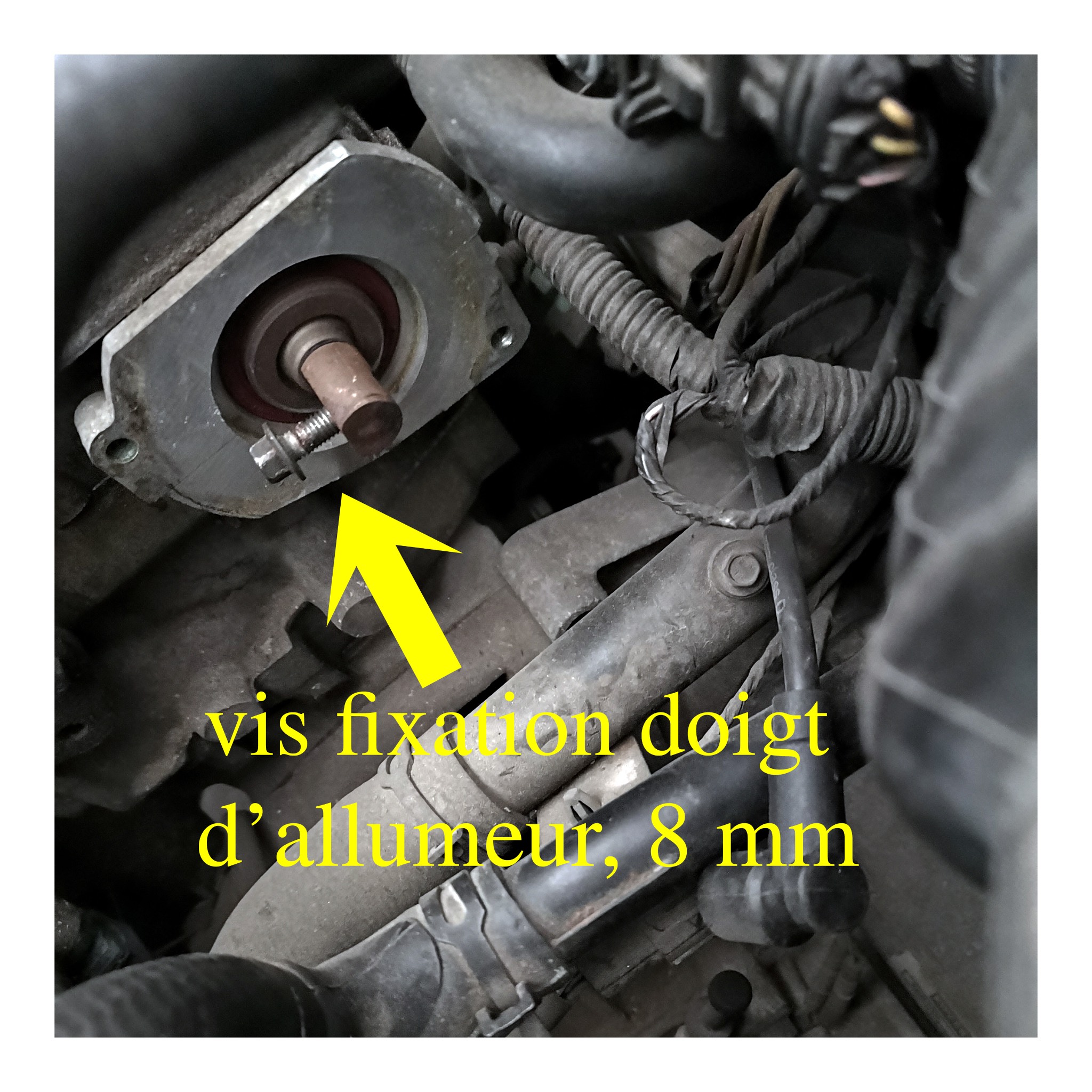

- Messages : 17
- Enregistré le : 14 août 2024, 19:07
Re: Moteur mgf ne démarrant plus
Je viens pour ajouter mon expérience.
Je suis moi aussi propriétaire d'une British racing, ce topic m'a été utile donc si je peux aider quelqu'un d'autre :
Pour ma part ce n'était ni un fusible, ni un catalyseur bouché ni même la bobine d'allumage mais la tête d'allumage (tête de Delco).
En l'absence de nanomètre j'ai changé la bobine d'allumage, puis le capteur pmh, finalement la tétine en plastique au milieu de la tâte d'allumage était cassée.
À noter : j'ai aussi changé le doigt allumeur ayant commandé les deux pièces au cas où...)
En espérant que ça puisse aider d'autres utilisateurs.
- Messages : 4685
- année : 1999
Salut, merci pour le tip, on néglige souvent la tête de Delco et le doigt d'allumage, en principe il faut faire toute la chaîne HT, de la bobine aux bougies en passant par les câbles HT et la tête du Delco et son doigt en une fois, la tête du Delco doit être vérifiée et dépoussiérée lors de l'entretien annuel.
Mieux vaut prévenir que rester en rade;
ProFite
ProFite
