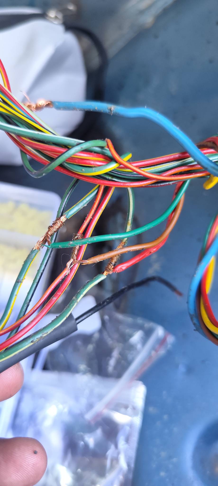

je souhaitais finir en solutionnant un problème venant du branchement d'attache remorque, car dès que je branchais une remorque certain de mes fusible fondaient (avertisseur sonore, feux stop etc...).

- voilà à quoi ressemblais les branchement de fiche remorque :(
- IMG_20250807_191401.jpg (142.07 Kio) Vu 6852 fois

Vu l'état du faisceau, un court-circuit est quand même fort probable. Je chercherais du côté des fusibles
