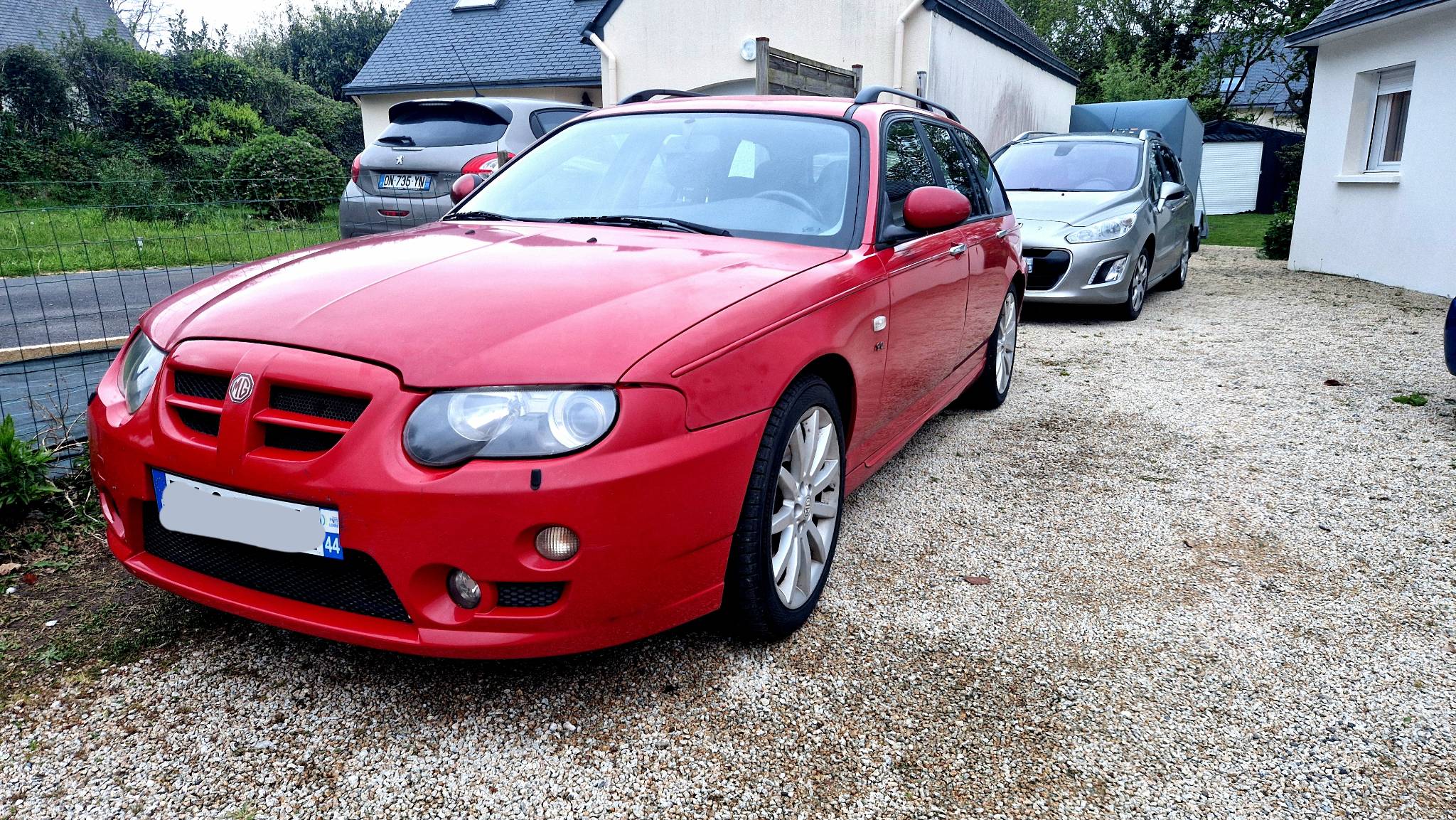

Bonjour à tous, j'ai fais l'acquisition ce week-end d'une zt-t 190 ( l'ancienne de Séb). J'adore cette voiture pourtant je descend d'un espace 5 initiale.
Niveau carrosserie, il y a du boulot. Peinture, et il faut que je trouve des pièces manquantes.
Niveau mécanique, elle roule très bien mais oui il y a un mais j'ai une légère consommation de LR. Calorstat neuf, radiateur neuf, pompe à eau neuve. Ce week-end j'ai fait 900km avec et j'ai dû remettre 1l ou à peine plus. Seb m'avait laissé un fond de bidon de 5l que j'ai encore. Je soupçonne un JDC car il y a mayonnaise dans le bouchon d'huile, je le pose des questions sur le refroidisseur d'huile.
Si vous avez des informations sur les quantités des différents liquides je suis preneur et si vous avez les schémas électriques ça serait vraiment génial.
