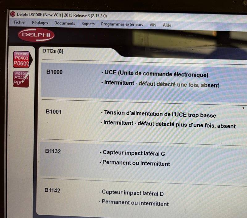

Pour ma ZS 180 KV6 de 2001 j’ai le voyant de l’airbag SRS qui reste allumé
Au passage de la valise, j’ai ces codes erreurs
B1000
- UCE (Unité de commande électronique)
- Intermittent - défaut détecté une fois, absent
B1001
- Tension d'alimentation de l'UCE trop basse
- Intermittent - défaut détecté plus d'une fois, absent
B1132
- Capteur impact latéral G
- Permanent ou intermittent
B1142
- Capteur impact latéral D
La tension batterie est bonne
J’ai les même code avec le moteur en route
J’ai changé les capteurs droite et gauche ainsi que l’uce sous la console à côté du frein à main
Impossible de remettre à zéro les défauts avec la valise
Avez vous une idée
B1000
B1001
B1132
B1142
Avez vous une idée

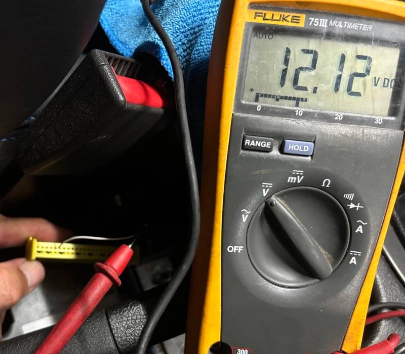

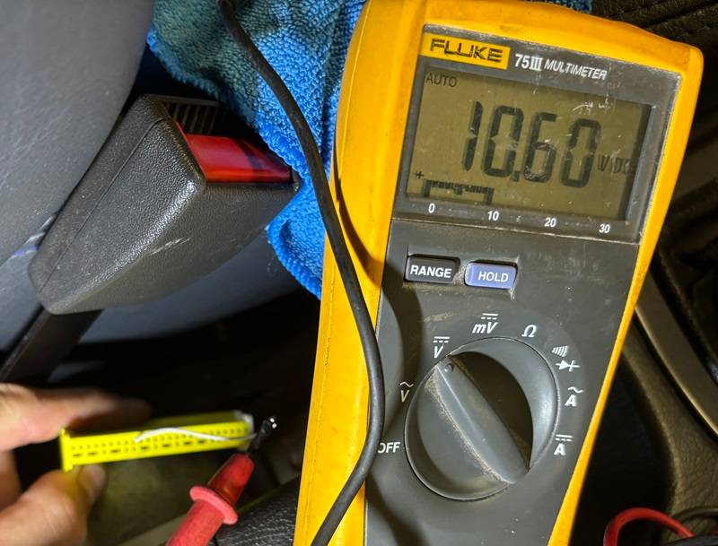

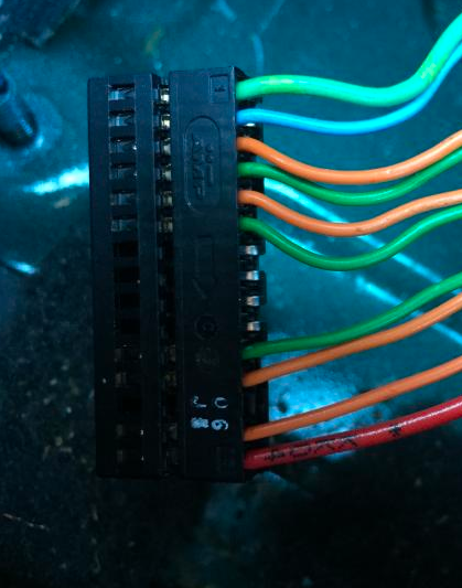

J'ai trouvé un garagiste qui a une valise ancienne fonctionnant sur ces voitures. Voici la capture d'écran de son ordinateur J'ai contrôlé le Fusible 25 de 3A dans la boite à fusible de l'habitacle et j'ai bien 12V au fusible.
J'ai pris la tension dans chaque pinouille et il n'y en a que 2 oui il y a une tension avec moteur éteint et allumé (tension plus élevée d'environ 2V)
De la gauche vers la droite
La pinouille 9 (10,60V)
La pinouille 6 (12,12V)

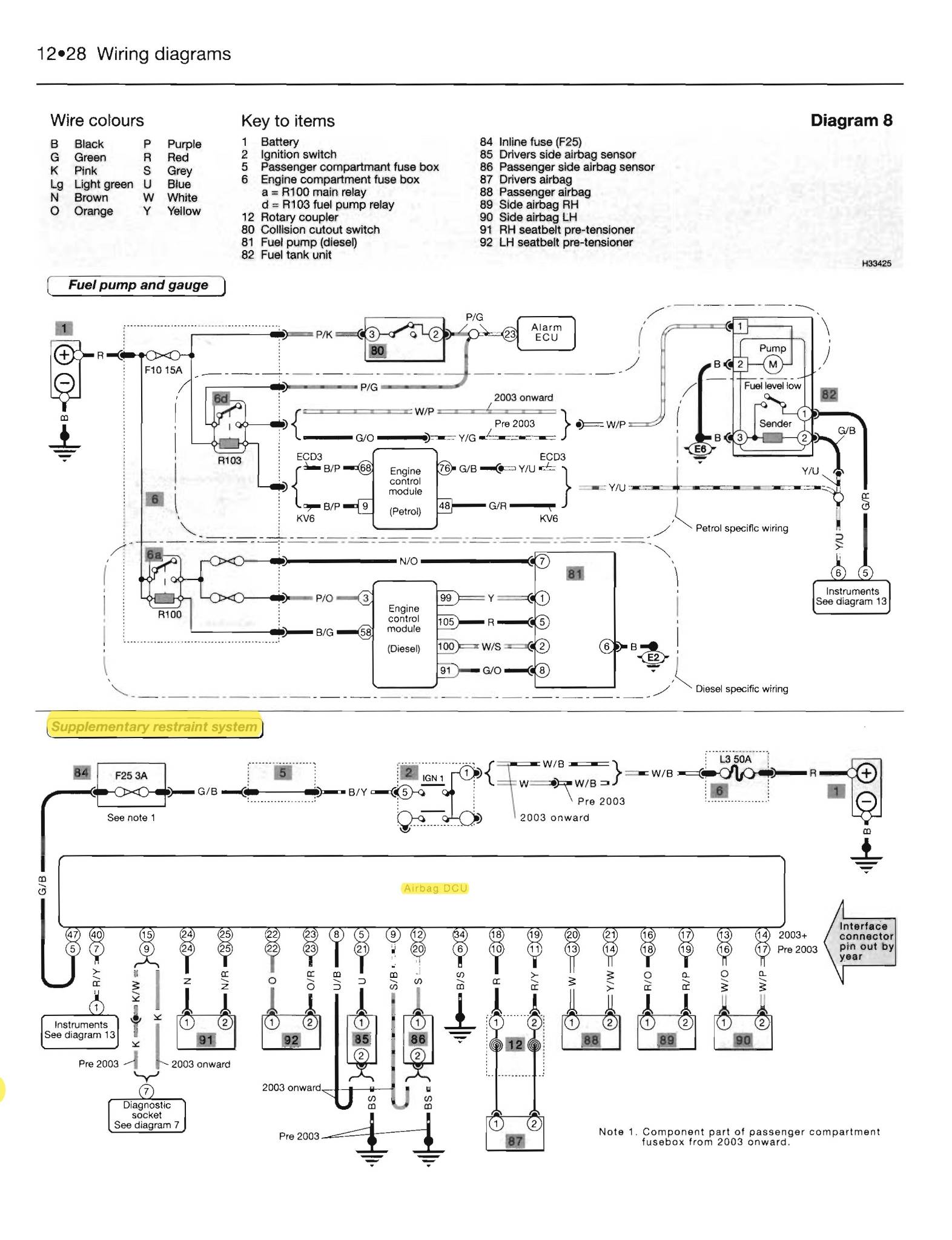

J'ai ceci comme schéma électrique mais cela n'a pas l'air de correspondre
Si vous avez une idée
Quand j'ai constaté la panne j'ai changé les capteurs d'Airbag dans les montants des portes par des neufs et remplacer les prises sous les sièges.
J'ai toujours le voyant SRS allumé
J'ai Changé le calculateur AIRBAG sous la console centrale par un d'occasion venant d'un revendeur spécialisé en Allemagne.

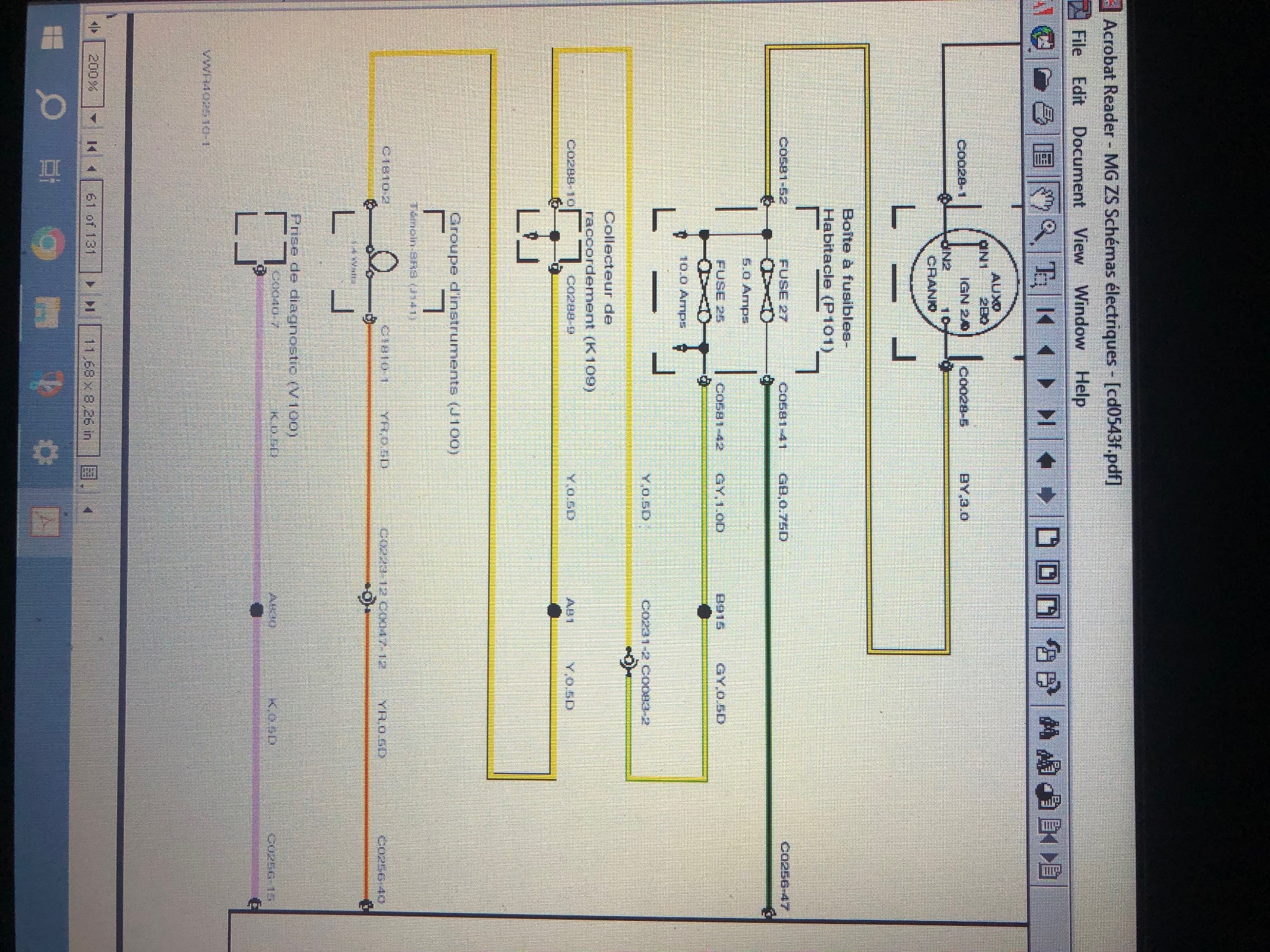

En fait,il semble qu'il y ait eu mélange entre pré 2003 et +2003.
Sur le schéma origine,le fusible est le 27 en 5Amp alors que sur ton schéma c'est le 25 de 3Amp.De toutes façon,tu n'as qu'une alimentation positive et une seule négative .La voie 47 cable vert/noir pour le positif et la voie 34 câble noir/gris pour le negatif.Fait attention en faisant tes contrôles de pas faire d'erreur.Systeme pyrotechnique.C'est deja arrivé et tu ne serais pas le premier.
- IMG_7984.jpeg (1.31 Mio) Vu 11046 fois

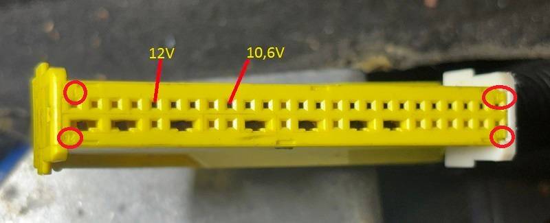

Merci pour cette informations .La voie 47 câble vert/noir pour le positif et la voie 34 câble noir/gris pour le négatif.
Mais sur la Prise de ECU il n'y a pas de référence pour l'identification de la voie 47 et 34
Voici ma prise
Voici ma prise

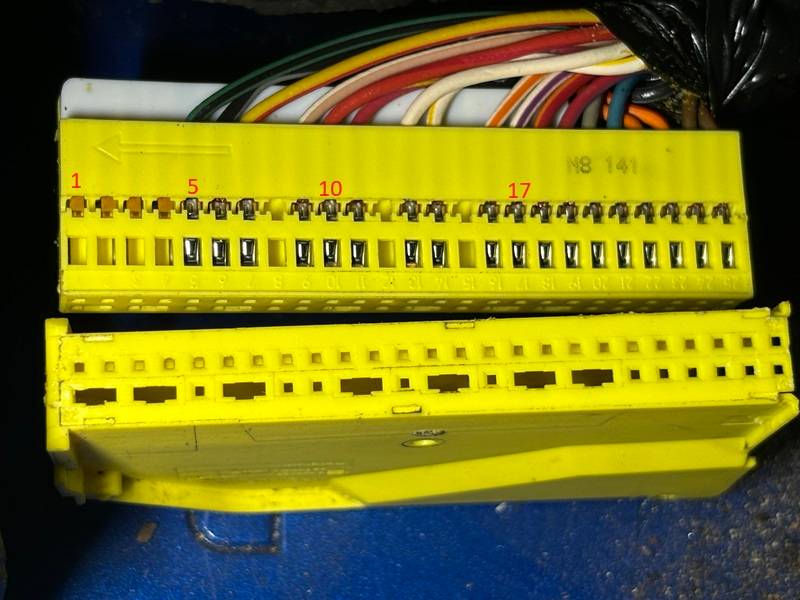

Voilà le complément.Les voie sont notées en tout petit sur le connecteur.Prens une loupe si tu ne vois pas bien.
- connecteur airbag MGZS 2001.png (89.25 Kio) Vu 11027 fois

Le connecteur est demontable.En fait,si tu regarde bien de prés,la partie verrouillable est un sur-connecteur si je puis dire.Le connecteur a proprement parlé est glissé dans la partie qui se verouille sur le calculateur.une fois ça enlevé,tu peux accéder visuellement à l'arriére du connecteur et savoir où vont les cable avec précision.
Crazyfrog7
- Messages : 236
- Enregistré le : 10 mars 2024, 09:43
Re: Code erreur B1001 Tension d'alimentation de l'UCE trop basse
tu dois te retrouver avec quelque chose ressemblant à ça.Celui ci vient d'une autre voiture mais c'est pour l'exemple.
- connecteur airbag.png (311.11 Kio) Vu 11024 fois
Crazyfrog7
- Messages : 236
regarde ici les points de repére.
- Prise ECU Air Bag.jpg (23.5 Kio) Vu 11023 fois

Bravo, merci
Maintenant la tension 10.6V de la voie 9 qui alimente les capteurs de porte passager est donc trop basse au moment de la mise en route car une fois le moteur tournant elle passe à 12.4V
A savoir d'où elle provient ?

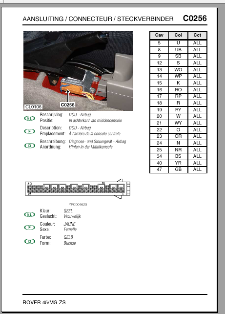

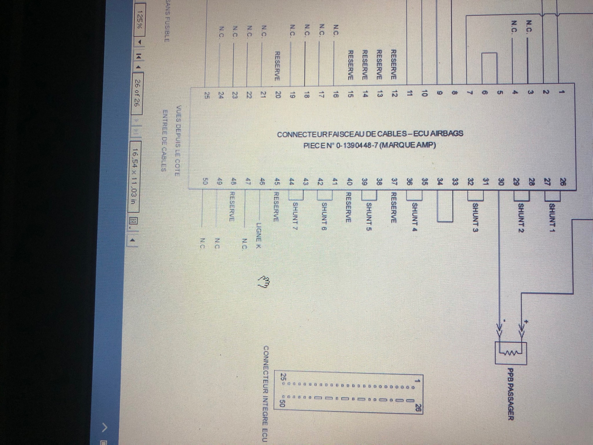

Pour retrouver l'equivalent en recherchant dans les connecteur d'airbag de chez MG ROVER,il a fallu que j'aille sur le schema de la Rover City.
C'est exactement le même.La voie est donc la 17.Reste a savoir chez toi à quoi elle correspond.Sur la city,elle n'est pas occupée.Comme je te disais,retire la partie jaune du connecteur pour avoir un visuel sur l'arrière.
- IMG_7987.jpeg (1.17 Mio) Vu 10996 fois

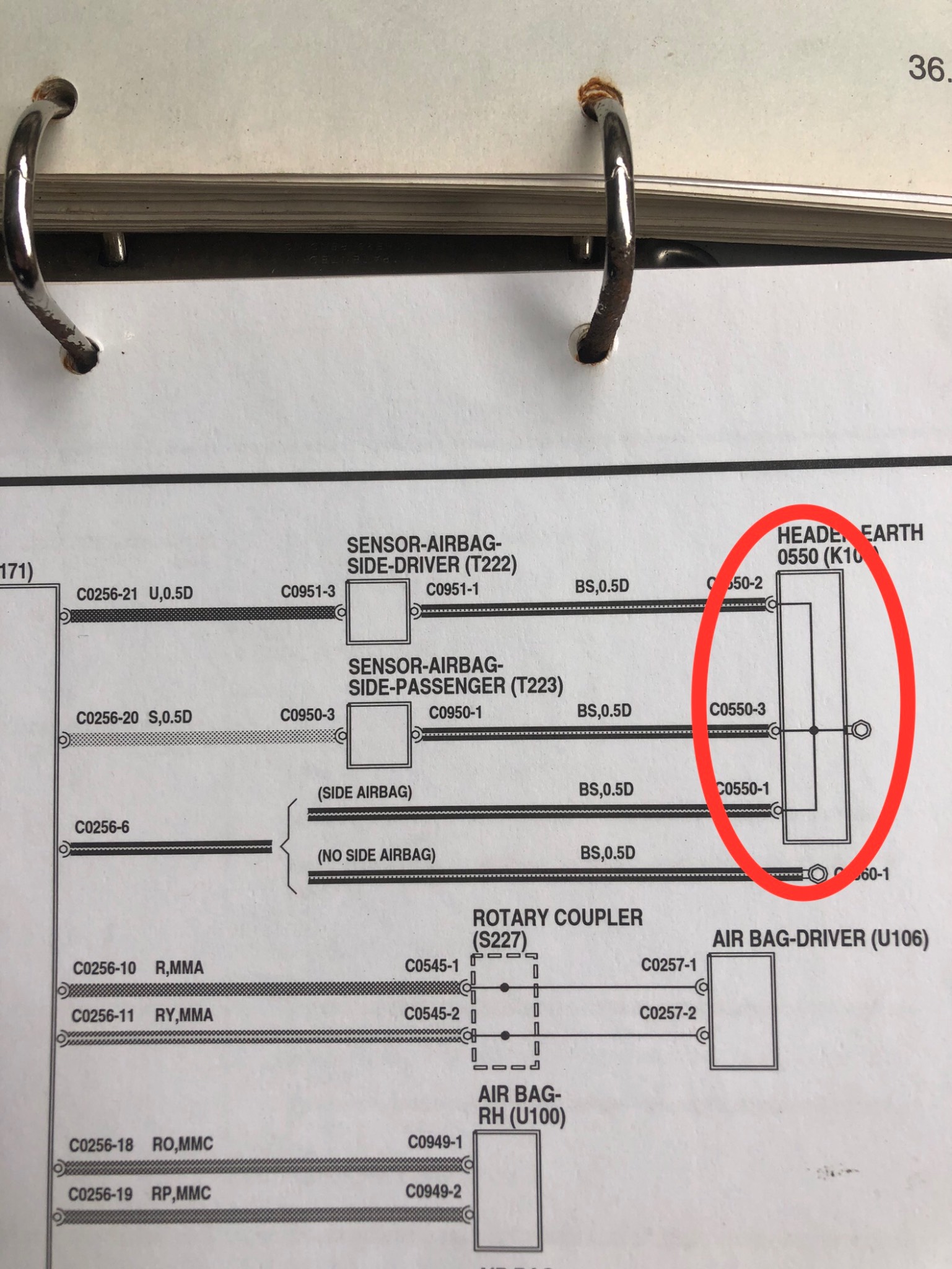

Je pense avoir trouvé!La masse du calculateur et celle des capteur de collision est la même.
Regarde ce schéma vu sur classeur.Bien plus pratique en passant que sur Rave.Par contre il y a une incohérence .Si c'est bien ça,il est normalement impossible de communiquer avec le calculateur.Il faut donc maintenant controler le cable de masse du calculateur.

Salut,
Pour moi la voie 17 correspond au fil blanc et violet
Pour la masse ce serait quel fil ? peut être 20 et 21 ?
Crazyfrog7
- Messages : 236
As tu un noir/gris??C'est incroyable que ça ne corresponde pas.
Crazyfrog7
- Messages : 236
Je vais prendre en photo le schéma dans sa totalité et nous ferons le contrôle dès correspondances.Je viens de voir deux voies qui correspondent.
Karuphil
- Messages : 31
- Enregistré le : 19 sept. 2023, 17:13
- Région : France - TOM
- Type : ZS
Oui il y a un noir/gris en position 6
