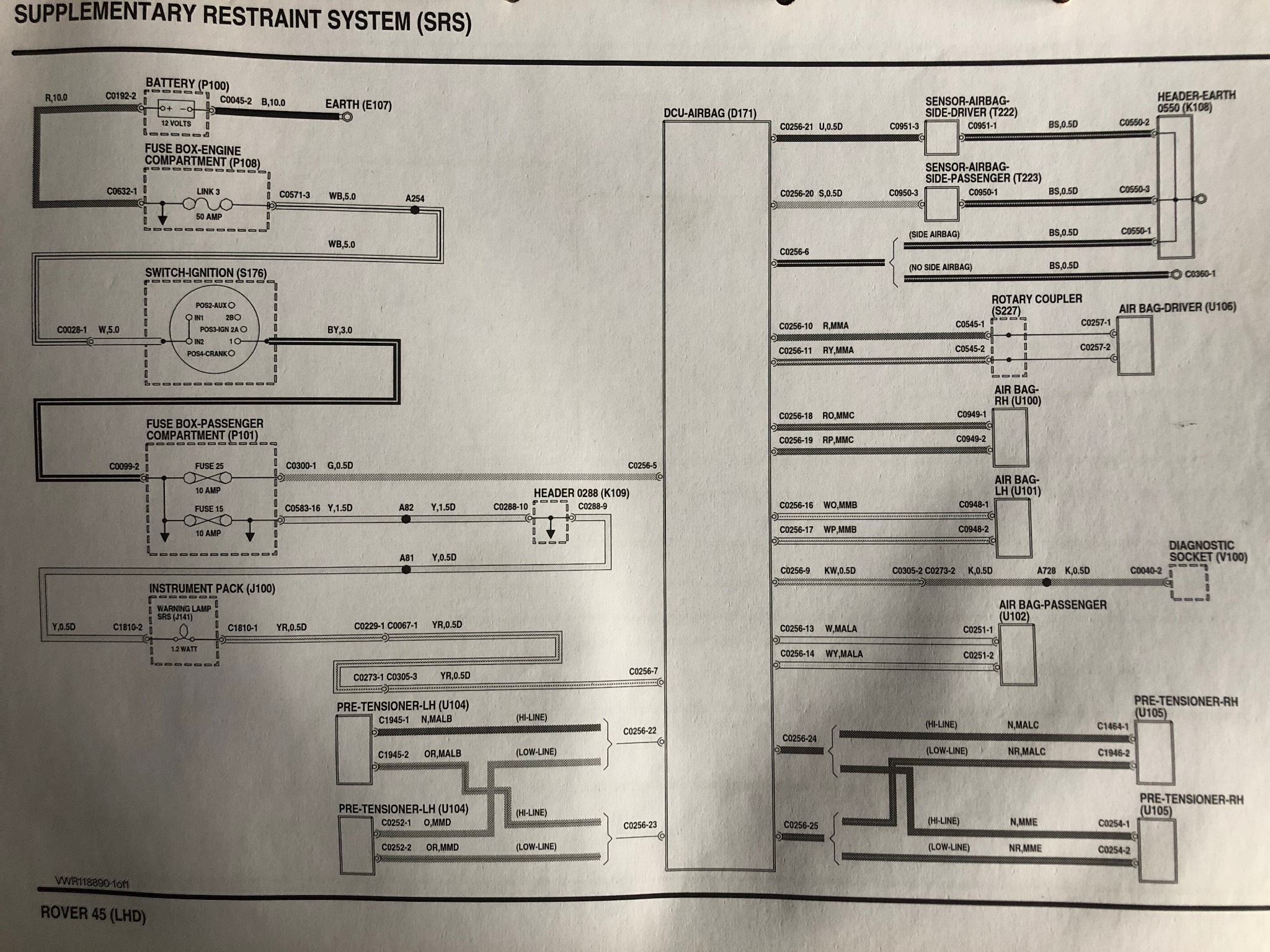

C'est donc ta masse.Ça correspond bien au schéma du classeur(La voie C0256-6).Fait un contrôle a l'ohmmètre entre cette voie et une masse franche.Attention de ne pas te tromper de voie.Un ohmmètre envoi une tension.Il ne faudrait pas envoyer une tension dans un aibag.Je viens de faire une photo du schema ainsi que de la legende.J'ai mis aussi les codes couleur.

schéma

J'ai fait la vérification demandé avec la voie 6 fil noir/gris et la masse (avec le câble batterie négatif débranché de sur la batterie). J'ai une très bonne continuité et multimètre repassé en voltmètre

La voie 17 où tu retrouves la tension de 10,6V correspond à l'airbag gauche(U101).Ce n'est effectivement pas normal à mon avis.As tu pris la mesure calculateur connecté ou déconnecté?

Il est aussi étrange que sur aucune des voies de l'airbag de droite,tu ne retrouves pas la même chose (voies 18 et 19)puisque ce sont les mêmes pieces.

J'ai la tension 10,6 sur la voie 9 avec le fil Rose/Blanc et du 12V voie 5 fil Noir/Vert.
Je n'ai aucune autre tension
Les prises de mesures sont faites sur la prise débranchée du calculateur

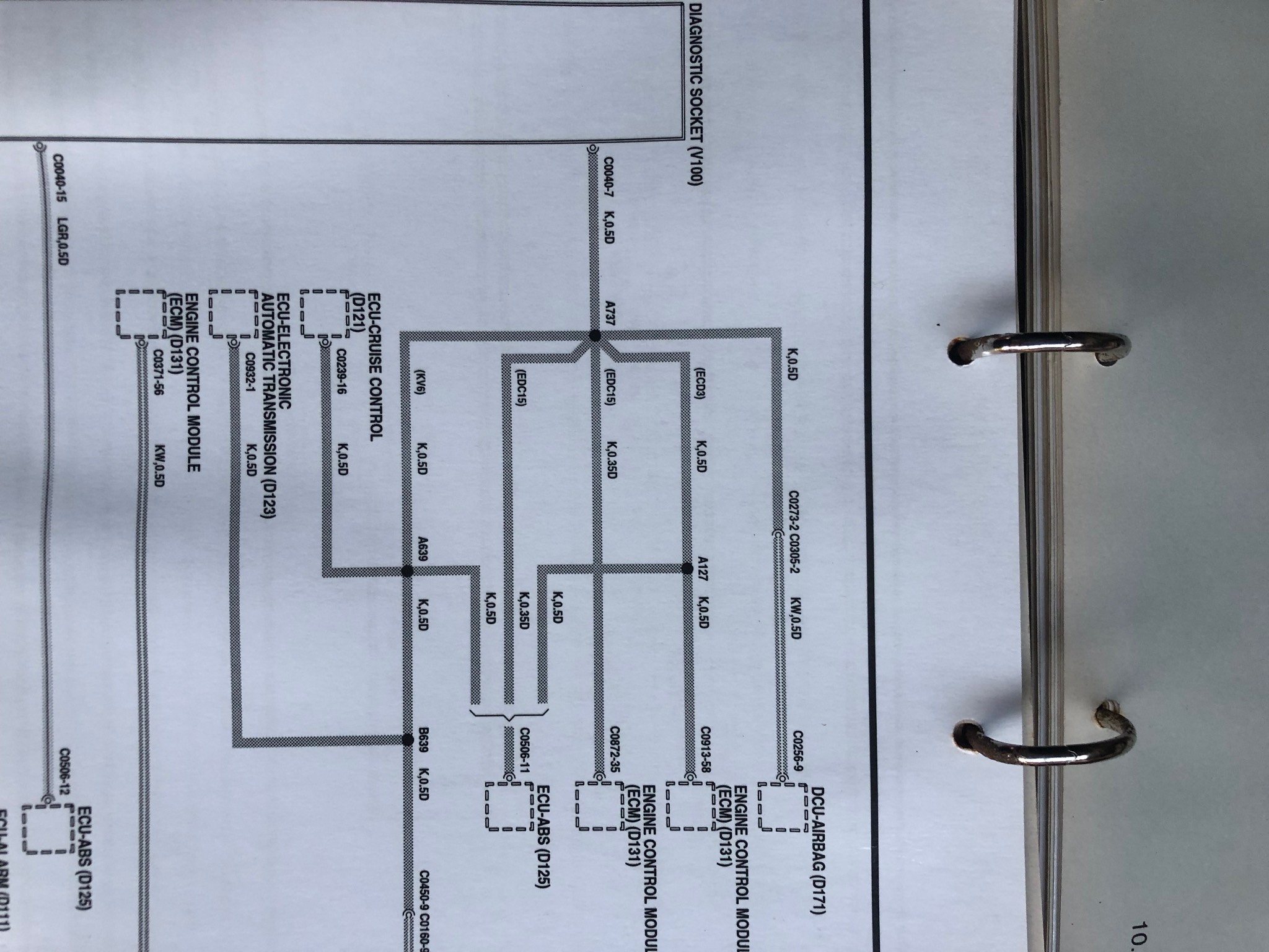

Oui c'est cela je confirme câble rose/blanc c'est le câble allant à la prise diagnostique.voie 9 et il y a 10,6V

Il est normal d'avoir une tension.Regarde le schéma que je t'envoi.il y a une liaison possible avec plusieurs calculateurs.

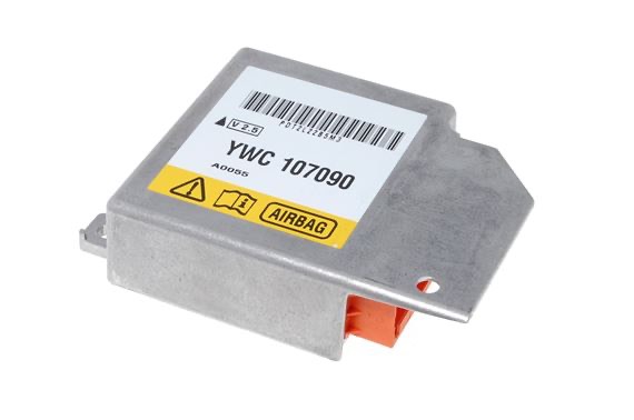

Kit-control and diagnostic airbag - YWC107090 - Genuine MG Rover

Mince!J'avais un YWC107010 neuf.Je ne sais pas si cela peut aller ou pas.Je vais jeter un oeil aux correspondances si il y a.

Bizarrement,le 090 est donné à chaque fois que je le vois pour des 75.Par contre,en 010,il est donné pour 45 et des fois pour 25.

Sur ma voiture j’ai bien un YWC107090

J'ai fait une visite d'une tres grande quantité de sites.Aucun ne donne le 090 pour 25/45/ZR/ZS.Partout,il est donné pour 75/ZT/ZTT.Le pire,c'est qu'il est identique en tous point.Aussi bien par l'esthétique que la connectique.C'est pour cela qu'il est important de savoir si la panne est présente depuis que tu l'as.
