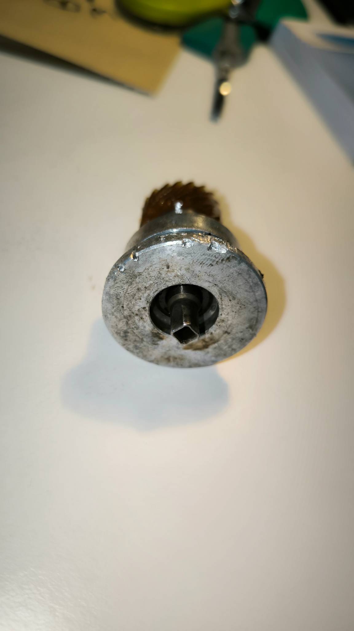

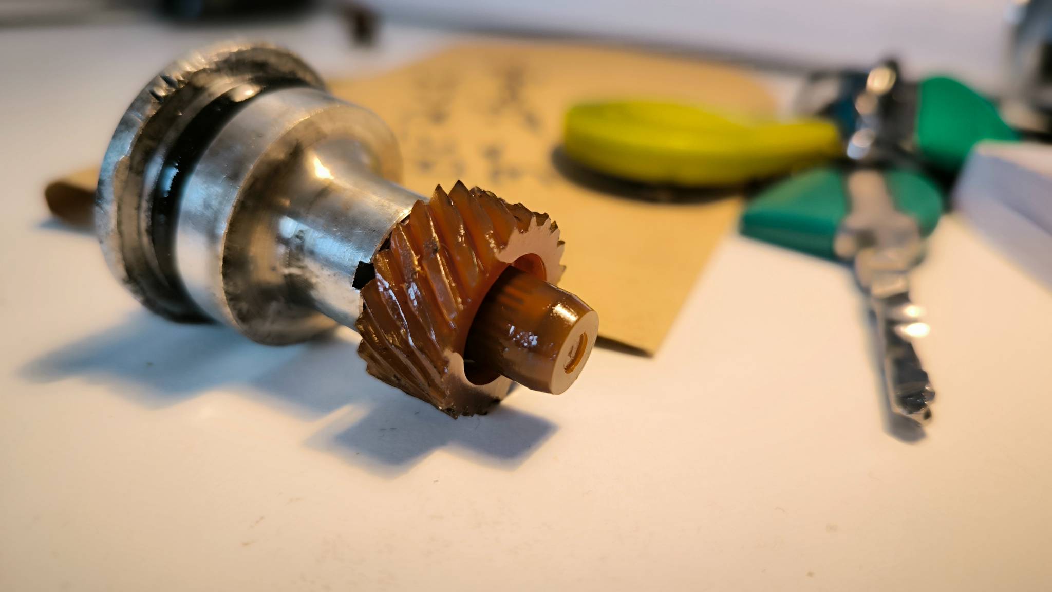

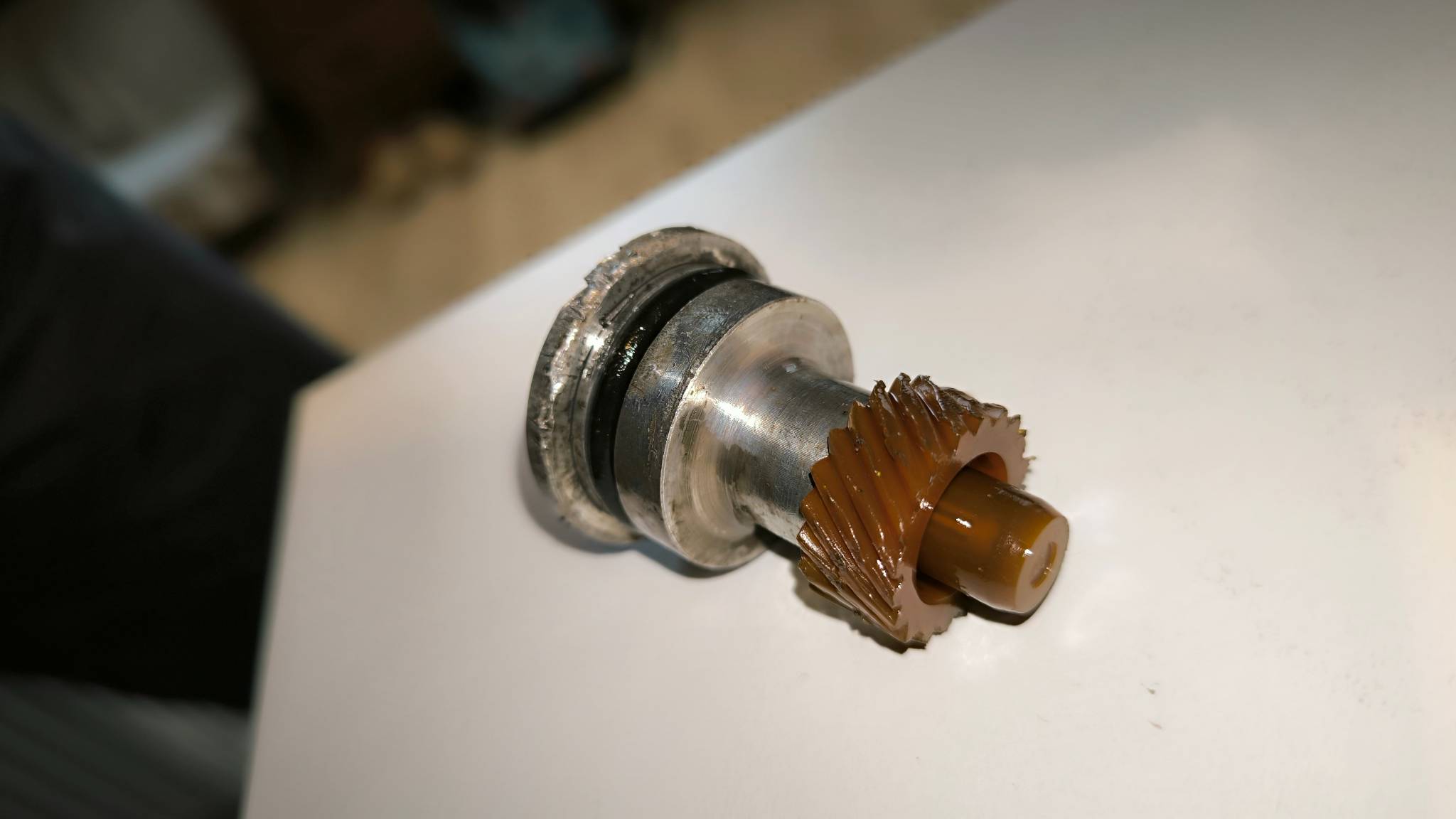

J'ai procédé à cette petite opération et tout est venu ce matin en effet. Il fallait y mettre assez de force pour sortir le joint thorique qui retenait l'ensemble en place.
Une fois retiré, j'ai donc découvert le petit pignon en nylon qui fait tourner le câble de compteur de vitesse, et en effet il semble abîmé.
Photos :
Je crois qu'il faut idéalement commander le même, sur rimmerbros peut-être, avec le même nombre de dents.

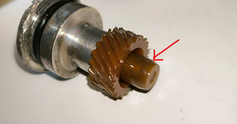

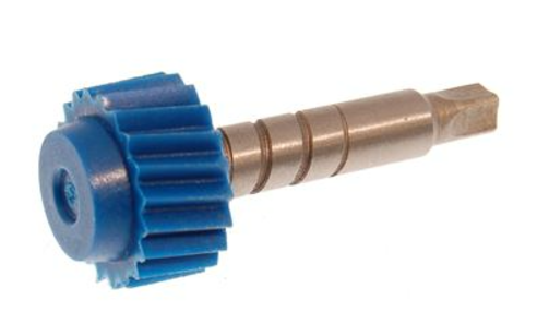

Chose curieuse, j'ai acheté ce modèle de pignon : https://www.landers-shop.fr/fr/13371-pi ... c3310.html
Il ne fonctionne pas sur ma boite LT77, en y regardant de plus près le diamêtre extérieur de la roue dentée est 1.5mm plus petit que celui qui était monté sur la voiture.
Le téton au bout n'est pas le meme non plus, en témoignent ces 2 photos : le téton sur mon pignon est plus long et moins épais, celui sur la version achetée est plus court et plus large.
Celui d'origine : Celui que j'ai acheté :
Je ne vois pas quel serait le modèle du mien ?
Sachant que la boite (et le moteur) vient d'une Rover SD1 V8.
