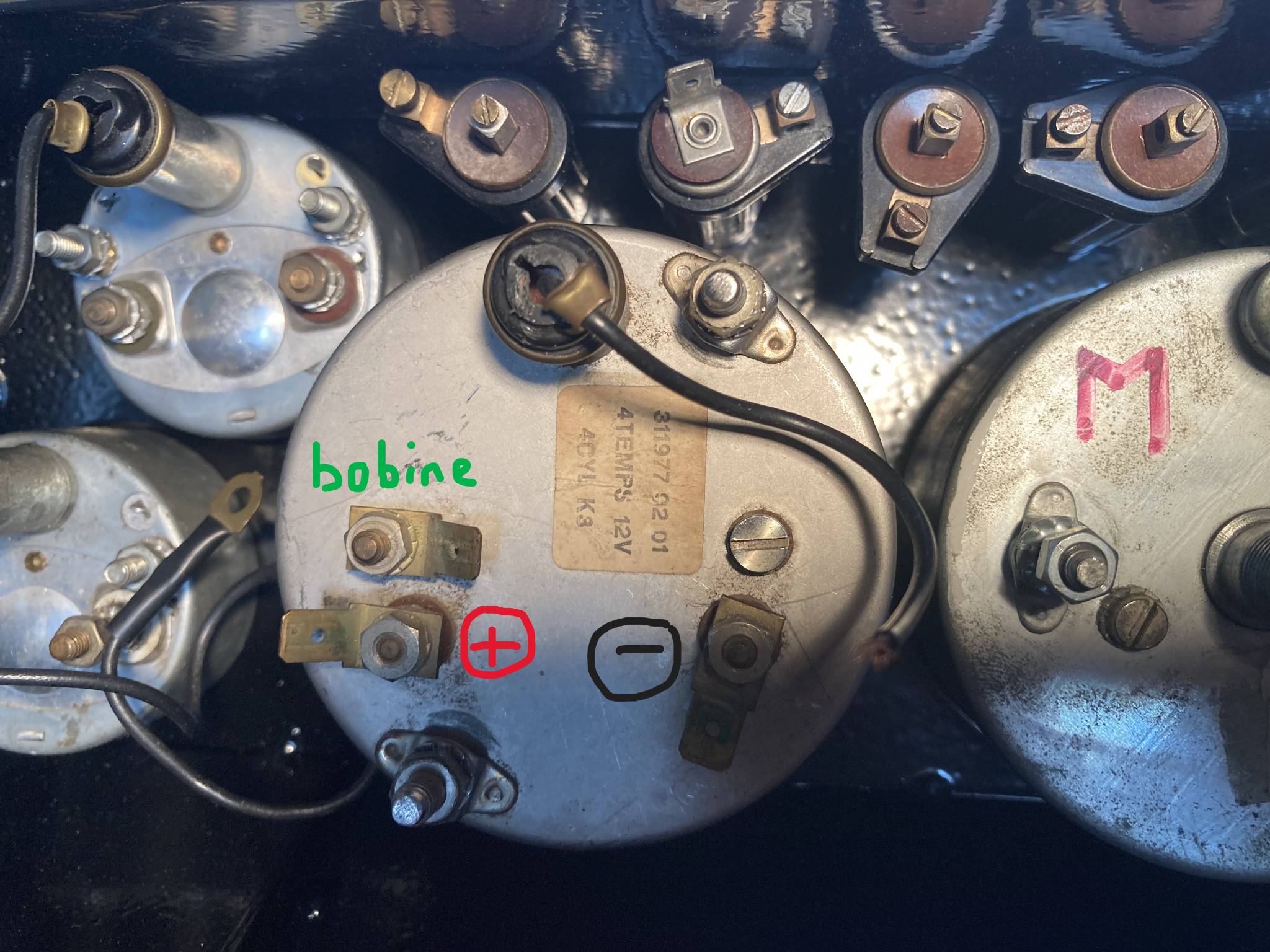

Une petite question pour ce compte-tours : j'ai le même (destiné à un bloc Jeager pour 204... on est loin des MG...) : quel est le brochage des 3 connections ?
Je pense que c'est ça mais pas sûr...
Merci d'avance, belle longue vie à ce forum !
