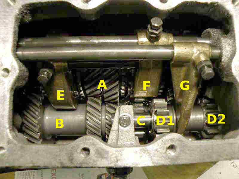

Depuis quelques temps le passage de la M A ( BV 4 Synchros) est devenu de plus en plus difficile. Maintenant c'est impossible, même en frappant très fort. La seule solution que j'ai trouvé pour me dépanner a été de dévisser les 3 vis (67) qui tiennent la plaque (68), mais cette solution n'est pas pérenne. Peut on voir par la trappe de côté d'où peut venir le pb?
Messages : 22293
Re: Passage marche arrière
la trappe
les éléments, C, D1, D2, G, de la marche arrière se trouve juste derrière la trappe. mais reste à savoir d’où vient le problème, levier de vitesse, tringlerie …

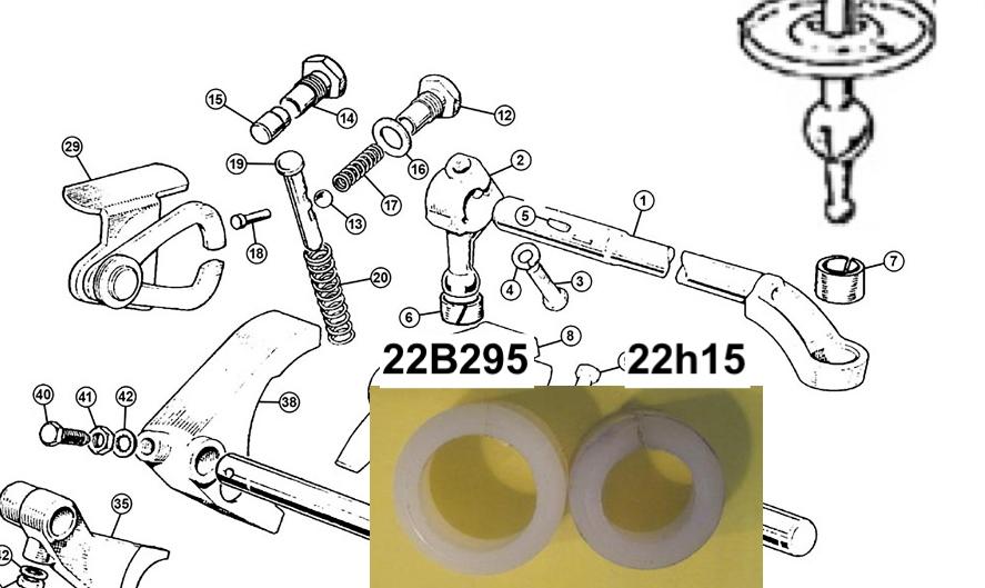

Merci sabi, par chance le pb se trouve peut-être derrière la trappe. Le bush 69 en plastique est-il fendu sur le côté? Le mien oui.
Fendu... oui. mais surtout à la bonne taille.
il y a 2 "bushes" en nylon sur une boite 4 synchros. Celui du levier est plus petit. Si on met l'autre, il va se balader.
Mais le petit s'use aussi... et il est facile à remplacer. (+ une bride ?)
