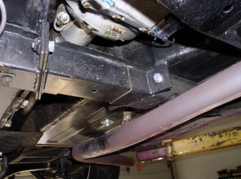

non, la traverse soudé de la caisse empêche de reculer la boîte de vitesse. il est peut être plus facile de sortir l’ensemble moteur/boîte
certains ont modifié la traverse afin de la rendre démontable

Hier JMAU qui habite près de chez moi m'a dit la même chose, mais j'avais souvenir que tu avais déjà parlé de la possibilité d'extraire la BV sans dépose moteur. Mais là c'est la grosse modif!
