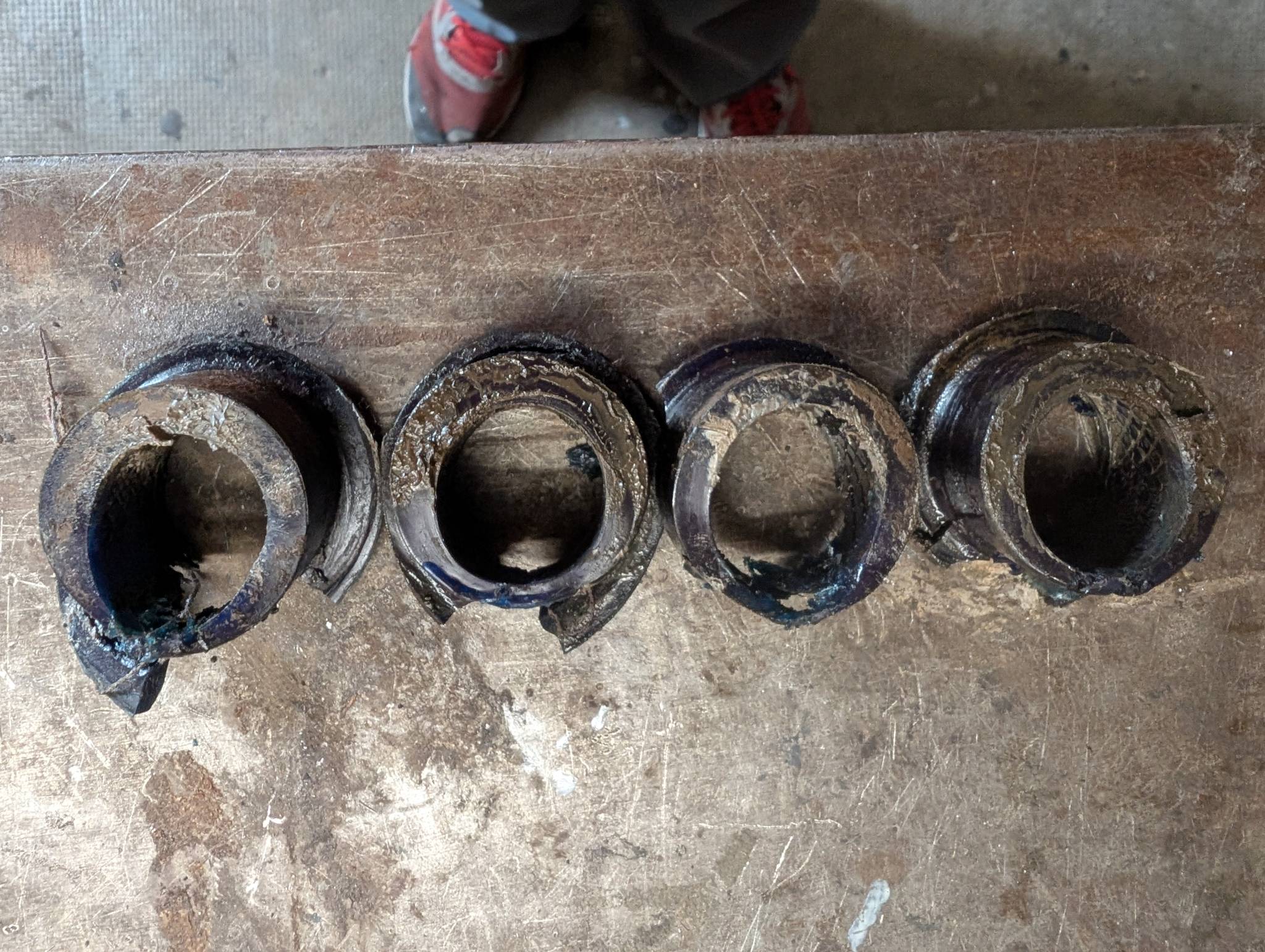

Petit retour sur le vieillissement prématuré (à mon sens) de silentblocs polyuréthane de triangles inférieurs. Marque Superpro, achetés chez Mgbhive en 09/2018, 15000 kms, avachis et éclatés.

Correctif sur la marque, j'ai retrouvé la facture. Il s'agit de la marque Autobush . Par contre, les silentblocs en haut du pivot sont intacts et eux sont bien de la marque Superpro.
Pour le plaisir, petite photo après démontage :suspect:
