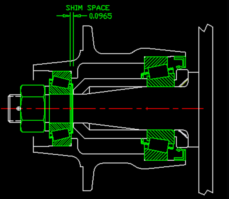

Re: Upgrade disques ventilés
Baptoicle a écrit : 12 déc. 2025, 09:49
Je ne comprends pas bien à quoi servent les entretoises ici.
Les entretoises assurent le maintien en place des 2 bagues intérieures des roulement coniques à rouleaux.
Les cales d'épaisseur servent à ajuster le jeu fonctionnel de 0,05 mm des roulements.
Lorsque les roulements sont remplacés, les tolérances de fabrication peuvent modifier le jeu en conséquence.
Roller Bearings setup1.png (108.16 Kio) Vu 8130 fois

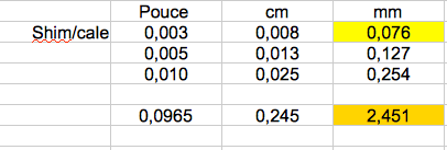

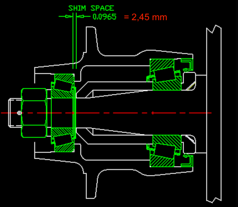

Le jeu fonctionnel de 0,05 mm
à un poil près ....
Quand la cale mini fait 0,08mm ça va être difficile...
D'autre part 0,0965 " = 0,24 cm = 2,4 mm

Roller Bearings setup1 (1).png (106.4 Kio) Vu 8095 fois
Source :
https://mgaguru.com/mgtech/suspensn/fs206b.htm

PS1 : Le schéma de Saby était très explicite.

Le jeu final dépend de la position relative écrou-trou de passage goupille, 0,05mm est un bon départ donnée usine.
ET que les choses soient claires, jamais eu l'intention de concurrencer ni même dénigrer le dessin de Saby.
D'ailleurs, je n'ai pas utilisé son schéma.
Mon schéma n'est qu'un schéma de principe. et ce n'est pas la peine de coter les cales d'épaisseur puisque le jeu final n'est obtenu qu'empiriquement pas essais divers en fonction des tolérances d'usinage des pièces.
