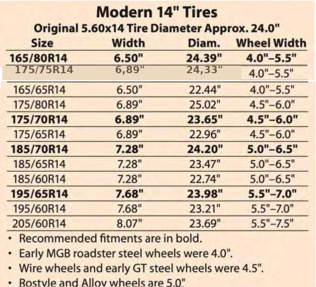

" la taille d'origine.....,165 70 R 14 81 T "
Pour info, lire le tableau joint.
Les premières mk1 furent montées en pneus 5,60" R14 plis croisés.
Lors de la sortie du GT, passage en pneus radiaux 165*80R14.
La différence de diamètre extérieur entre 165/70-165/80*2 = 0,66 cms.
