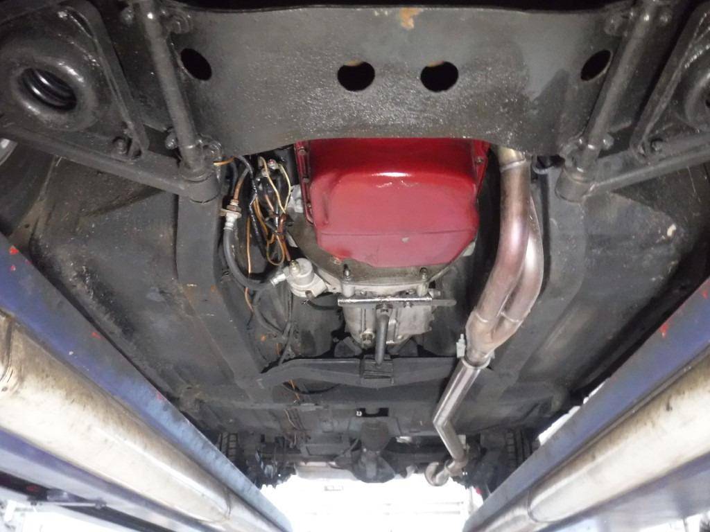

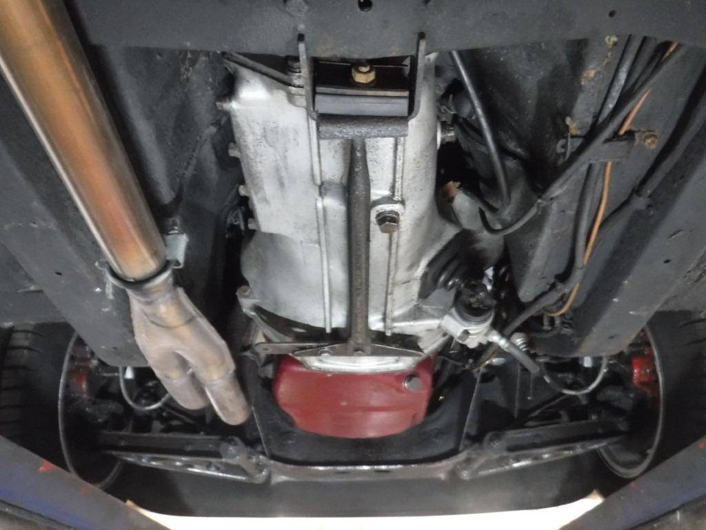

vu sur un site d'annonces d'anciennes:
à quoi sert ce "renfort"
MERCI si vous en savez plus
Re: à quoi çà sert ?
Le "engine tie bar" sert à mieux maintenir le moteur dans le sens longitudinal en cas de fort (?) freinage ou de choc frontal.
Modifié en dernier par JMAU le 30 déc. 2024, 18:36, modifié 2 fois.
il y a eu plusieurs montage, celui de votre bagnole a commencé en 1974, comme dit JMAU il ne s’agit pas d’un renfort mais d’un anti débattement longitudinal. il y a également un anti débattement vertical #30.
