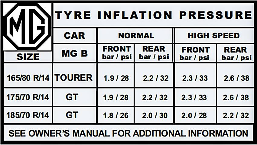

gonflage pneu mgb.jpg (78.58 Kio) Vu 2870 fois
j ai aussi des 175/70/14
Messages : 1719
Re: Pression pneus
175/70/14 aussi sur la mienne (c'est pas une GT) et je suis, en gros, aux valeurs du tableau précédent :
AV 1,9 bar
AR 2,1 bar
