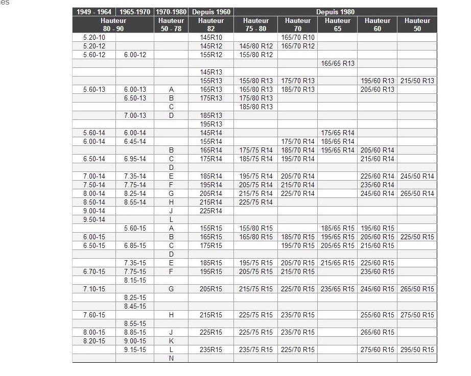

richard250967
Messages : 557
Re: pneus !
Message par richard250967 »
Correspondance des pneus
Origine B roadster 155R14 BGT 165R14
correspondance pneu.jpg (115.12 Kio) Vu 1855 fois
