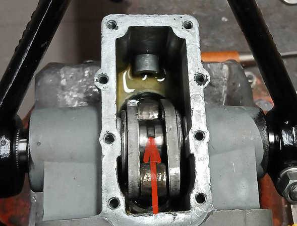

La réponse vient d'être apportée : " il est possible d’utiliser des sleeves et des joints spi "
Pour un diamètre d'axe de 19,08 mm et 22,08 mm, les sleeves plongées dans l'eau bouillante glisseront en place très facilement. Bon à savoir, SKF entre autre les fournit en dimensions impériales plus les joints spi.
Seul bémol bien repérer la position de montage de la bascule des pistons sur son axe avant extraction du bloc amortisseur.
Pas besoin d'une presse de 20 T ni dépose du côté du triangle monté serrer sur cannelures.

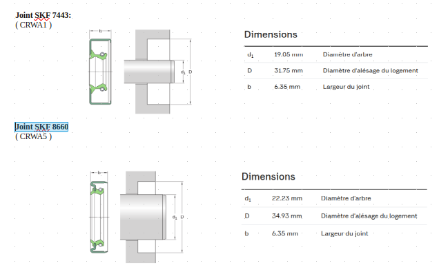

Oui c'est possible, en y regardant de plus près, les 2 joints SKF 7443 et 8660 cités par Saby sont disponibles ainsi que les speedy sleeves.
" Ces amortisseurs sont quasiment indestructibles. Ils cessent de fonctionner dès que l'huile fuit. Si le niveau d'huile est correct, ils fonctionnent généralement très bien.
Si les tiges et leurs alésages sont en bon état, il n'est pas nécessaire d'installer de bague. Les joints que j'ai photographiés s'adaptent parfaitement, sans aucun usinage. Les entreprises de réparation d'amortisseurs ne réalèsent pas les amortisseurs et n'ajoutent pas de pistons surdimensionnés. Ils n'installent pas non plus de segment neuf. (Le mien n'avait qu'un seul piston usiné pour recevoir un segment. (C'est parce que personne ne fabrique de pièces de rechange pour ces moteurs.)
L'adage « reconditionné, mieux que neuf » que l'on entend si souvent est vrai… Les amortisseurs Armstrong n'étaient pas livrés avec des bagues d'arbre ni avec des joints à lèvres. Les « joints » Armstrong étaient des disques en caoutchouc simplement insérés dans les trous. Ils étaient conçus pour laisser passer un peu d'huile afin de maintenir les arbres lubrifiés. "
Les côtes des 2 joints sont compatibles avec les diamètres des axes et logements des boitiers amortisseurs Armstrong (photo SKF).

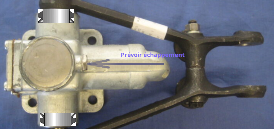

A quoi se fier ?
Sur 3 triangles supérieurs de MGB, les mesures des paliers d'axe varient d'environ 8/100. A ce niveau ce n'est plus une tolérance d'usinage mais sans historique plus précis, à l'évidence, lLS ont été bricolés, souvent mal.
Une autre solution, toujours sans usinage, plus souple que les joints spi avec quelques aménagements : la pose de joints Vrings adaptables sur série de diamètres autour du diamètre nominal, voir les Vrings charts disponibles sur le net.
Un échappement additionnel reste à prévoir sur le bouchon supérieur absorberont les trains de pressions internes dues au pompage ses pistons.
