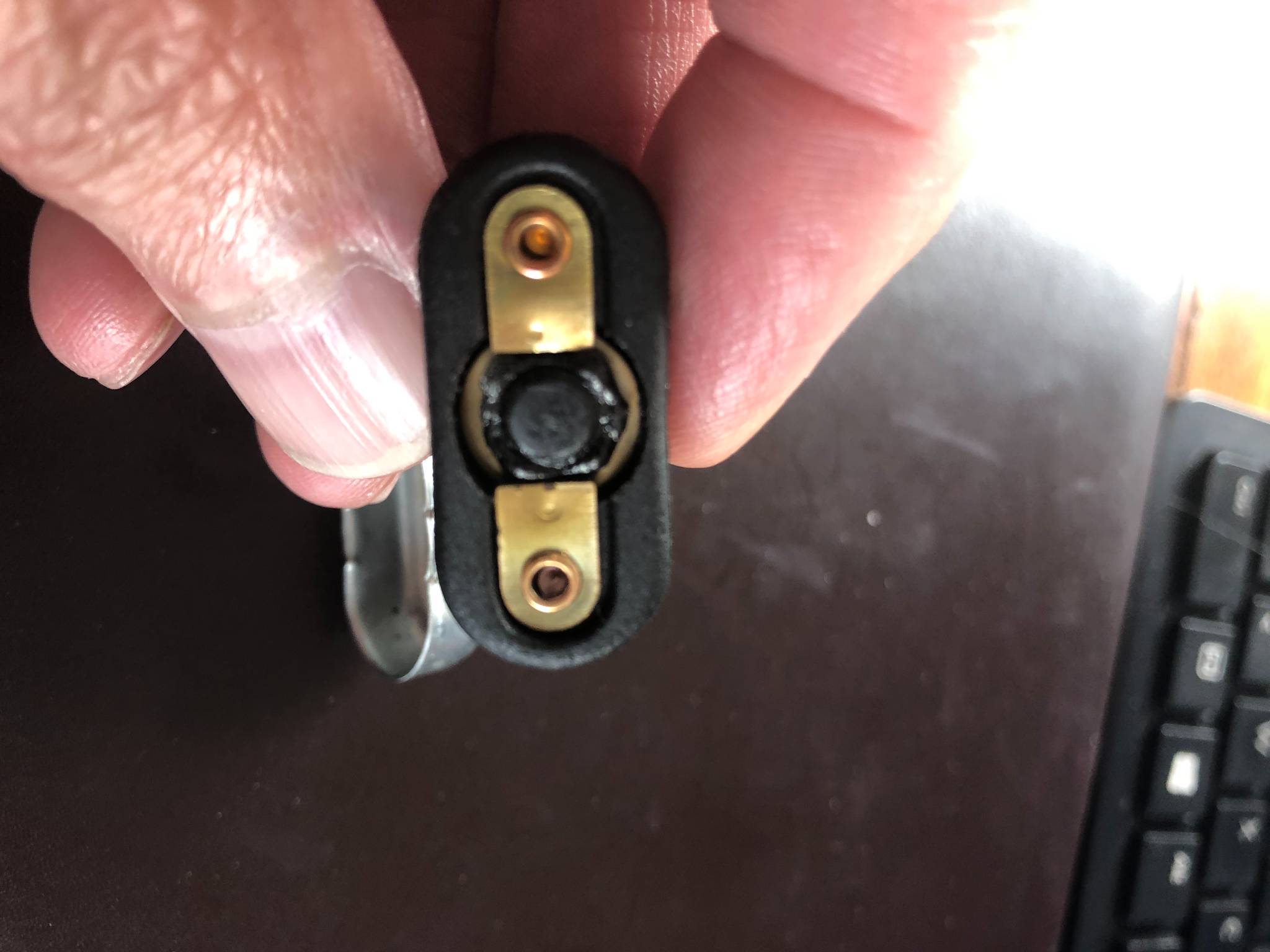

Hello guy's,
Voici la photo d'un contacteur mécanique qui était neuf en novembre dernier :suspect:
Contacteur stop.JPG (130.89 Kio) Vu 23260 fois
Si je comprends bien, nos distributeurs de pièces anglaises nous fournissent quelquefois de la m....
Quelqu'un a-t-il trouvé/monté un contacteur de stop plus solide: voiture, camion ? que sais-je ? Qui puisse se visser à la place de cet asiatique ?
Les 42 W des 2 ampoules étant visiblement trop puissant, je pensais "relayer", ou bien peut-être utiliser des ampoules led, acceptable pour la B.
Si vous avez des retours d'expérience sur les LED, je suis preneur.
D'avance, merci.

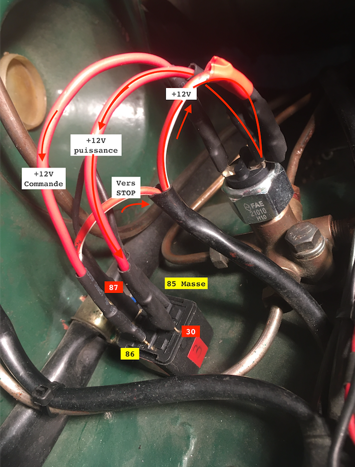

Un relais soulage bien le contacteur chinois... (fait sur la B).

Re: Contacteur de feux stop
Personnellement, je démonte les contacteurs originaux, je nettoie les contacts et ça repars pour 50 ans

Messages : 2828
Cleli49 a écrit : 15 juin 2026, 17:25 Quoique , peut-être que la conso d'un relais est supérieure à celle des deux ampoules leds,
Ca c'est sûr que non. Les bobines des relais consomment que dalle.
Mettre des relais est à mon avis très indiqué.
Les puissances ramenées au TdB et passant par des contacts parfois peu utilisés, donc encrassés, n'est pas conseillé.
Si montage de led, c'est moins utile, c'est vrai.
Mais je conseille de pouvoir revenir en arrière (lampe incandescente) au cas où un contrôleur technique ferait son boulot avec trop de rigueur. Donc relais même avec des led.
A cela, ne pas oublier de mettre tous ces circuits de puissance sur protection fusible pour chacun. Et fusible sur les circuits de commande des relais également.
Sur une MGB, ça rajoute pas mal de fusible par rapport à l'origine ! :suspect: :)
Il est possible de remettre en état un contacteur mécanique en le dessertissant. Pour le contacteur hydraulique, il est impossible de l'ouvrir sans le détruire.
