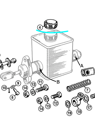

NON !!!
Le film plastique se met entre l'ouverture du réservoir du maitre cylindre de frein et SON bouchon pour le rendre étanche et empêche ainsi le peu de pression de faire sortir le liquide au niveau du contacteur lors de la permutation du "HS" et le "bon".

Je ne suis’pas très doué moi ....
Mille mercis JMAU !
J'achète la pièce de ce pas.
Et je comprends qu'il n'est nul besoin de lettee quoi que ce soit de plus pour assurer l'étanchéité au niveau du contacteur.
