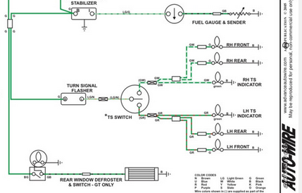

Je suis pratiquement sûr que le problème provient du connecteur 4 voies qui relie le faisceau AV et AR. Ces connecteurs se trouvent sous le boitier de dynamo.
C'est celui avec les fils vert et rouge qui doit poser problème.

Ce bullet connector 4 voies n'en est pas la cause puisqu'il sert le voltage regulator, la vitre AR dégivrante, sur une B et le turn signal flasher, donc en amont du commodo.
Phyphygoy a raison, le souci est logé entre le commodo et le bloc feux AR G, le schéma explique tout.

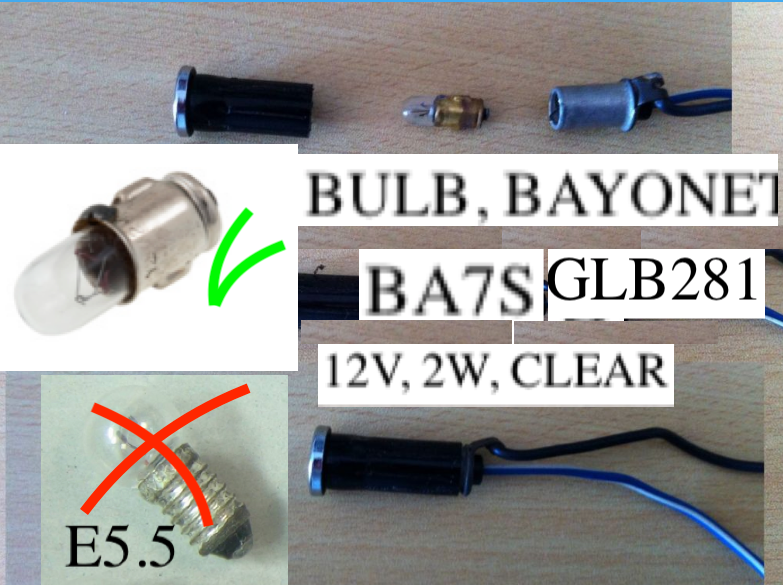

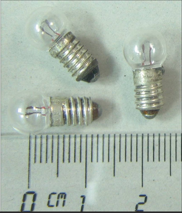

120 mA sous 12 V laissent penser à une résistance série comme la résistance ballast pour bobine, elle réduit l'intensité du courant dans le circuit.
Sur MGB une lampe E5.5 gravée 12V 2,1W montée témoin clignotants consomme 0,175A mesurés en série, pas aux bornes.
Ces E5.5 à filament peu sensibles aux vibrations deviennent de plus en plus difficile à trouver.
Une ampoule de 5 w ...? :party:
Une lampe montée témoin clignotant mesurée en série... avec quoi ?
Et aux bornes... elle consomme combien ???
Pour info : les clignotants et la lampe témoin d'un même côté sont montés en parallèle...
