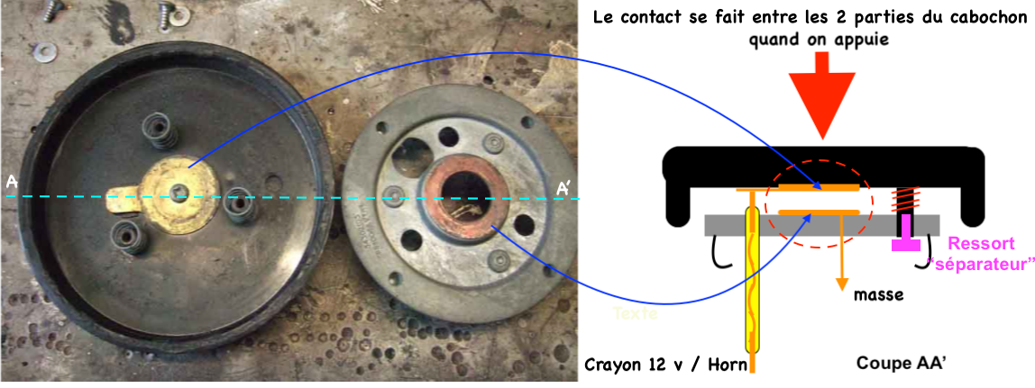

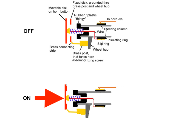

Le pencil type BHA5041 n'est pas en cause : compressé ou non, il est toujours "passant". C'est le bouton central du volant qui, appuyé, fait le contact.
Des ressorts oubliés ?
https://www.mgb-stuff.org.uk/hp.htm

Dans lien que tu m'as transmis, elle correspond à celle représentée par les photos 12 à 18. Lorsque le contacteur (pencil) traversant le moyeu du volant pour prendre appui sur la couronne de contact est installé, et que je mets en place le cabochon (poussoir) sur le volant, l'avertisseur fonctionne aussitôt. Tout de suite la masse est établie. Logique, le contacteur est comprimé entre la couronne de contact située derrière le volant et la lamelle de contact du poussoir. Logique encore une fois car le contacteur mesure environ 1,5 cm de plus que l'espace entre la couronne et la lamelle de contact du poussoir. C'est énorme... quelque chose m'échappe.

quelque chose
le crayon, pencil, est toujours en contact avec le moyeu, dans lequel il est emboîté et la lamelle de l’enjoliveur/contacteur du volant, ce sont les «bosses» qui en appuyant sur l’enjoliveur/contacteur établissent la masse. c’est un système simple qui habituellement fonctionne très bien.

Le croquis est explicite. C'est limpide !
Je me suis rendu compte lors de mes recherches, en consultant le site d'un distributeur anglais connu (Je ne sais pas si on peut le citer Rimm...) que le contacteur BHA5041 existait en deux dimensions 2,6 et 3 inches. Le mien fait 3 inches et vu la déformation subie par la couronne de contact située derrière le volant en raison de la pression du ressort du contacteur, je me demande si je ne vais pas le raccourcir. A voir.
