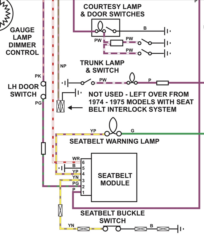

Une facétie du "seatbelt module" secoué par la fermeture de la portière ?

gillesmgb a écrit : 31 août 2025, 16:38 Une facétie du "seatbelt module" secoué par la fermeture de la portière ?
intéressant ... je vais me pencher là-dessus en attendant une autre idée, merci. Ceci dit la voiture démarre normalement en toutes circonstances.

portière
«LH Door switch»
