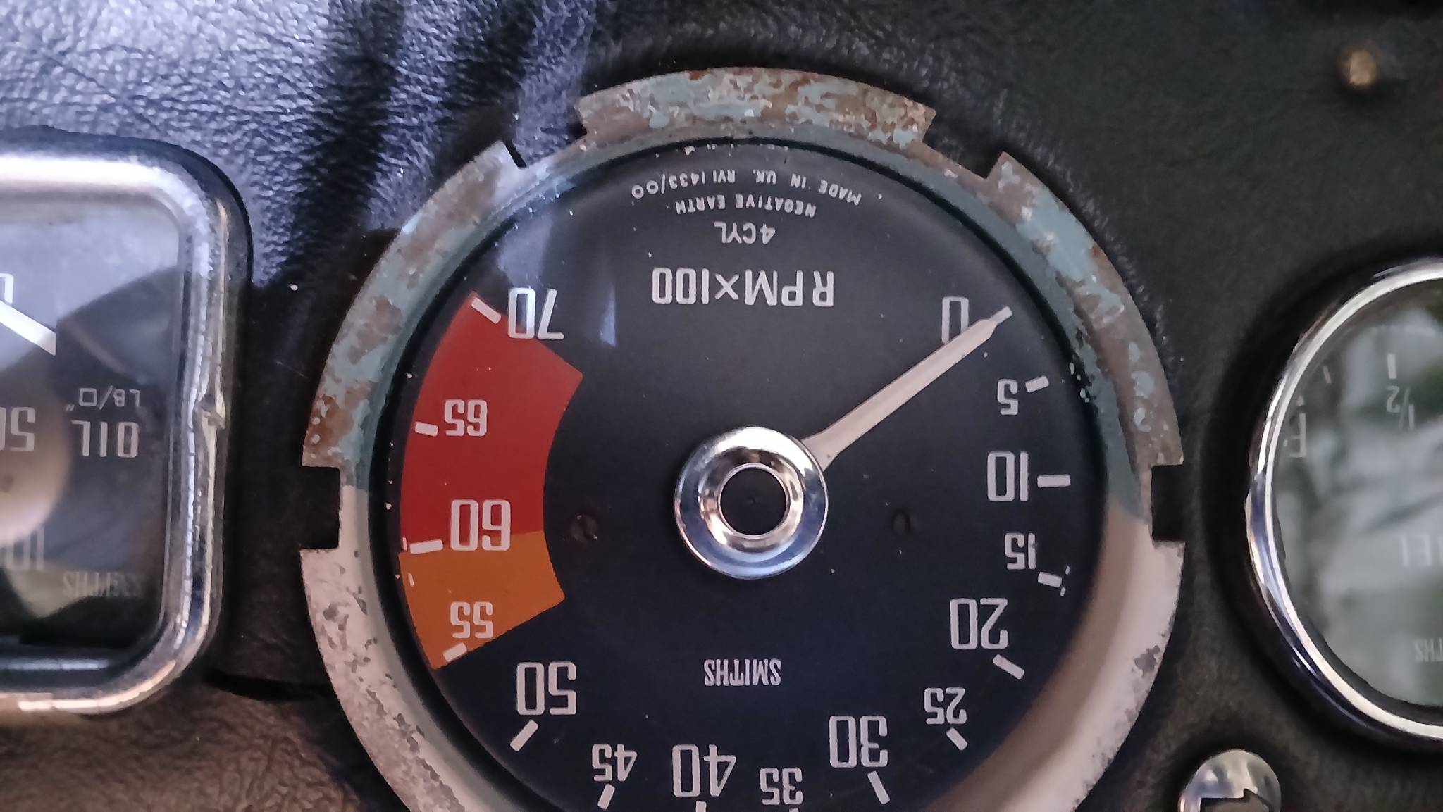

Voici une photo de mon compte tour.
- 20250818_190240.jpg (181.86 Kio) Vu 2431 fois

Sans verre, bonjour la poussière...
Sur ce modèle, tu dois avoir 2 1/2 étriers retenus chacun par une molette qui pressent le compteur contre le tableau de bord. Il faut les desserrer puis les enlever. Le compteur sort par devant...

Vu que c'est un RVI, c'est certainement les condensateurs qui sont HS. Avec la chaleur ça peut refonctionner ou ne plus fonctionner.
Pas le choix, il faudra démonter le compte tour pour les changer : https://www.mgexp.com/forum/mgb-and-gt- ... 0.3977387/

merci pour la réponse , j'ai enlevé le verre avant la photo , donc je vais essayer de passer la main pour atteindre les molettes .

Merci pour la réponse , je vais le démonter et suivre les instructions.
