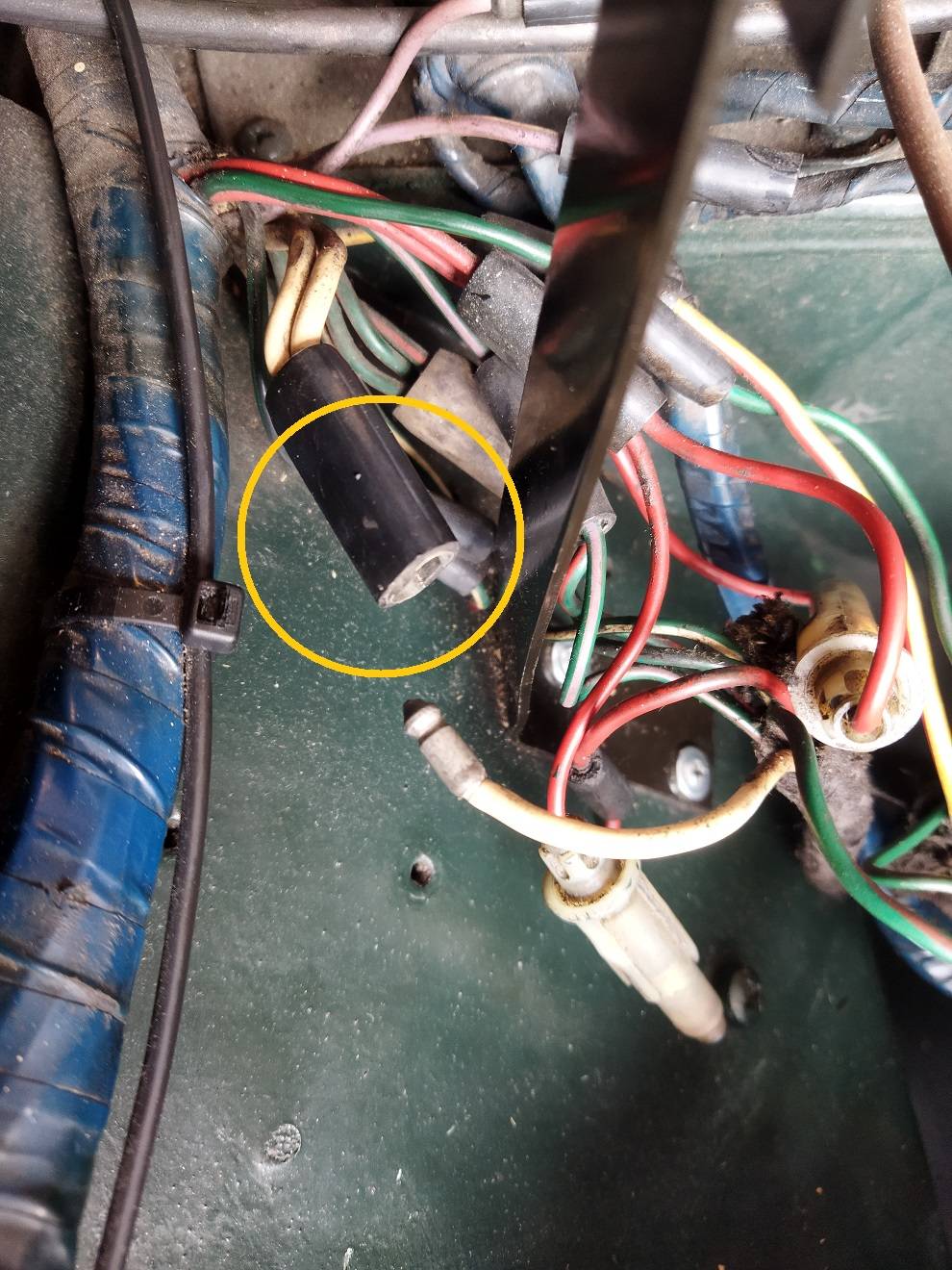

Bonjour à tous.
Après en avoir fini avec ma butée d'embrayage, j'ai tout réinstallé dans la baie moteur.
Ce matin, au moment de la mise en route, un modeste tic-tic-tic et puis plus rien.
J'ai quand même réussi à faire tourner le moteur mais il s'avère que la pompe à essence ne fonctionne plus.
En remettant de l'essence dans le filtre, la voiture a tourné... Et s'est arrêtée.
La durit d'arrivée d'essence, juste avant le filtre, est sèche.
La pompe à essence paraît correctement alimentée en électricité.
Y a t'il un relais, un fusible, quelque part, qui pourrait avoir été détérioré ?
J'ai compté quatre fusibles dans le compartiment moteur. Tous semblent en état de marche.
Dernière question : à quoi correspond cette cosse et son unique fil ? Merci pour vos réponses.
Vincent.

Re: galère avec la pompe à essence
Merci pour vos réponses et conseils, Saby et Jmau.
Le fil blanc est totalement désolidarisé de sa cosse. Elle est morte et je vais la changer.
J'ai bien bloqué ce fil dans sa cosse avec une boulette d'halu... D'alu.
et la pompe n'a pas plus chanté.
Je pense que la panne se situe quelque part dans la baie moteur. Je vais poursuivre les investigations après avoir tapoté sur la pompe qui, à part hier, n'a pas fonctionné depuis un mois.
J'ai un fil blanc crème qui part de la bobine. Y a t'il un rapport ?
Autre souci : je n'ai plus de warning...
Et dire que le chantier ne devait porter que sur l'embrayage...
Précision : lorsque j'ai écrit que la pompe était correctement alimentée, c'est que je l'ai testée au multimètre. Elle prend bien ses 12V.
un mois
la pompe à essence électrique SU n’aime pas l’inactivité, les grains des rupteurs ont tendance à s’oxyder, comme je l’ai dit, parfois en la tapotant elle redémarre …
sur la bobine, d’origine, il y a deux fils, un blanc qui est l’alimentation en 12V et un blanc/noir qui va au distributeur.

si tu l'as testé et qu'elle reçoit bien du 12v, ne cherche pas plus loin, le problème c'est ta pompe. réparation ou changement à toi de voir. sinon tu l'alimente en direct via la batterie (débranche les fils présents) et tu seras certain d'où vient le problème.

En serrant avec une pince, c'est mieux...avec une boulette d'alu...
AucunJ'ai un fil blanc crème qui part de la bobine. Y a t'il un rapport ?
Par contre, si tu n'as pas de jus en amont du 3e fusible, tu n'en n'auras pas non plus sur ta pompe.
(le 3e fusible alimente tous les fils verts (ventilation intérieure, compte tour, feux stop, feux de recul, la jauge essence, les clignotants (et les "warning" ?).
Modifié en dernier par JMAU le 20 juil. 2025, 10:00, modifié 1 fois.

La partie femelle enserrant la partie mâle n'existant plus, je fais avec les moyens dont je dispose...JMAU a écrit : 20 juil. 2025, 09:24En serrant avec une pince, c'est mieux...avec une boulette d'alu...

Allez. C'est parti.saxogrn a écrit : 20 juil. 2025, 09:22 sinon tu l'alimente en direct via la batterie (débranche les fils présents) et tu seras certain d'où vient le problème.
- Messages : 16735
Si tu n'as pas de jus en amont du 3e fusible, tu n'en n'auras pas non plus sur ta pompe.
(le 3e fusible alimente tous les fils verts (ventilation intérieure, compte tour, feux stop, feux de recul, la jauge essence, les clignotants (et les "warning"?)
Et la cosse femelle double recouverte d'un isolant noir ?... d'où partent les 2 fils blancs ?.La partie femelle enserrant la partie mâle n'existant plus.
