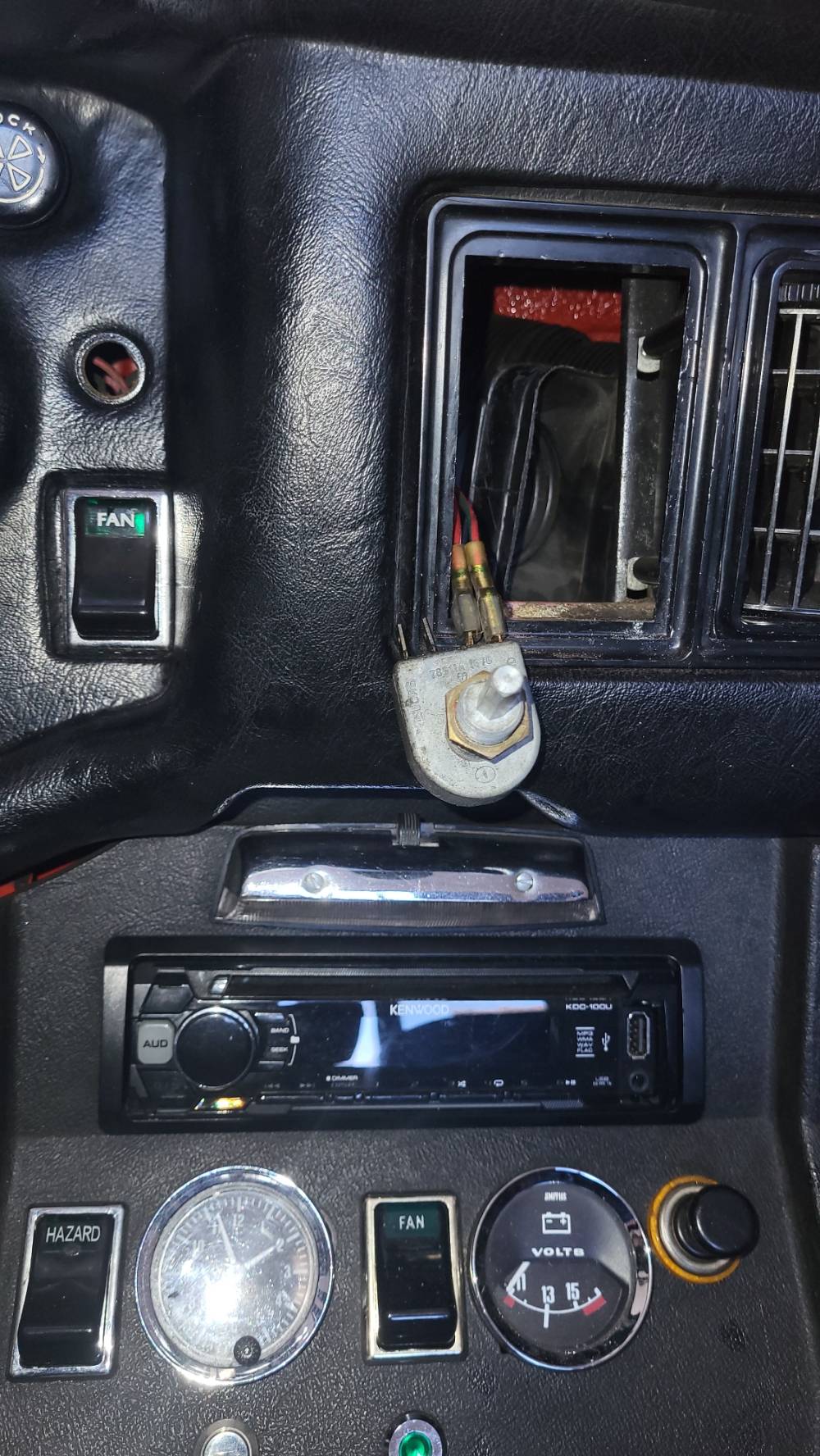

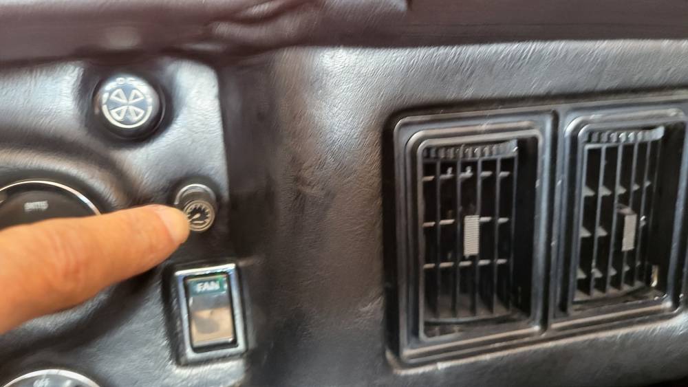

Bonjour a tous et toutes,
je dois changer le variateur d'éclairage du tableau de bord......et là !!!!problème . J'ai beau réflèchir je ne vois pas comment m'y prendre.
peut être en enlevant les aérateurs en facade ???? et comment les enlever ??? si vous avez des suggestions elles seront biens venues .Merci

Les aérateurs sont juste clipsés. les clips (3 de mémoire) sont aussi visibles en faisant pivoter le tambour de l'aérateur.
Une fois repéré l'angle ou il n'y a pas de clips, on peut commencer par tirer de ce côté là.
On peut éventuellement faire levier sur les clips de l'intérieur avec un petit tournevis pour aider à l'extraction...

en premier lieu il faut démonter le bouton, sur ce bouton il y a un petit trou, avec un tournevis fin que vous aurez introduit dans le petit trou vous appuyez sur le verrouillage et en même temps vous tirez sur le bouton, ensuite vous dévissez l’écrou chromé, le rhéostat est démonté, ne reste plus que a le sortir de derrière le tableau de bord …
anecdotiquement, ce rhéostat ne sert à rien, l’éclairage des instruments est tellement anémique …
la solution est d’utiliser des LED, et le rhéostat n’a aucun effets sur des LED. auquel cas il faut utiliser un rhéostat dédié aux LED.

Sur chacune des 2 grilles, il y a :
- côté molette : 2 clips sur le petit "côté";
- opposé à la molette, 1 clip sur chacun des grands côtés.
https://www.mgb-stuff.org.uk/heaterfav.htm

J'ai bien démonté comme il se doit, ( la seul solution était bien de passer par l'aérateur..... pratiquement 2h !!!! quand même )
Concernant la luminosité , effectivement c'était très faible, donc, dans un premier temps on va changer le réostat , et si ça ne modifie pas grand chose ....hé ben ça restera comme ça.. je ne vais pais pas démonter le TDB pour mettre des led a la place des autres ampoules.....
En attendant , merci de votre aide.
Bruno
