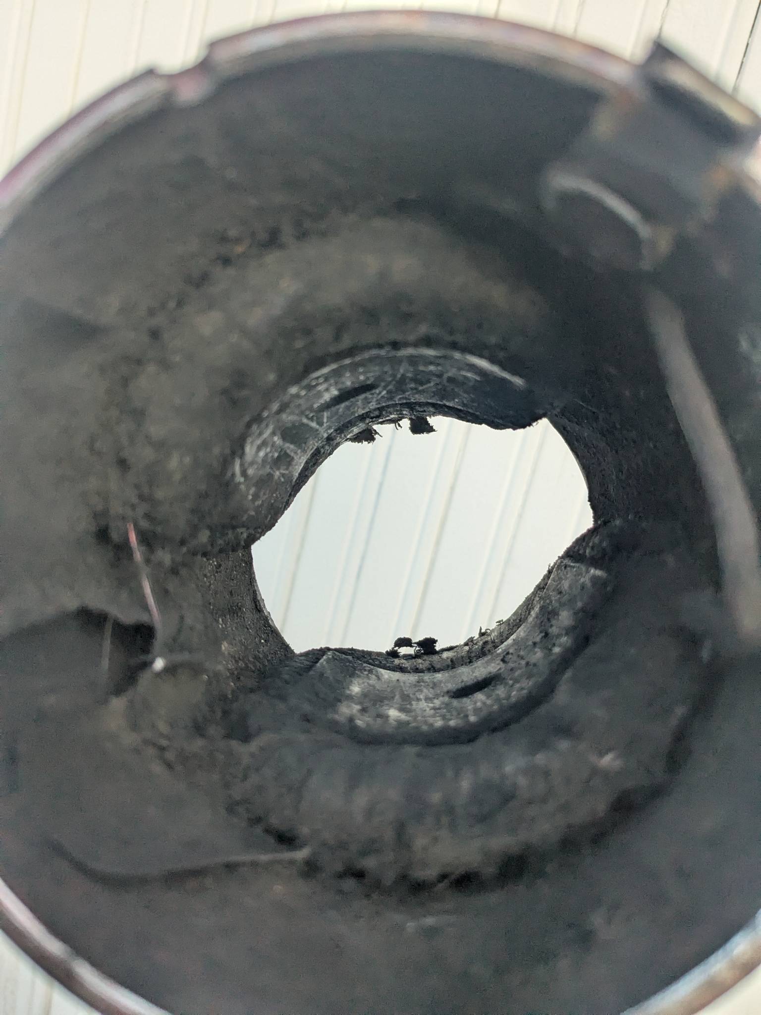

Après démontage c'est vraiment pas beau. Charbon grippés et l'intérieur de la dynamo bien sale...

vous la nettoyez, vous changez la bague et le roulement, les charbons, et elle sera comme neuve …

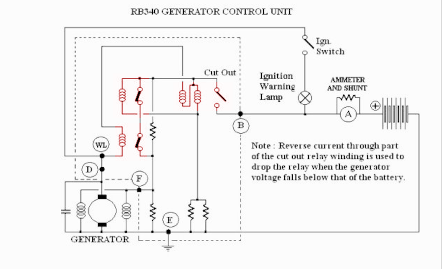

Schéma interne du régulateur.
3 enroulements ou relais contrôlent le régulateur de la dynamo par des contacts ouverts-fermés.
Si la tension de la dynamo devient inférieure à celle de la batterie, le relais cut out déconnecte la batterie pour l'empêcher de tourner en moteur et épuiser la batterie. Il coupe aussi toute la régulation lorsque son contact est ouvert pour allumer la lampe ignition contact mis.
Les 2 autres relais régulent l'intensité et la tension de charge batterie par 2 contacts montés en série en agissant sur le circuit F d'excitation de la dynamo. Ces relais sont compensés courant-tension, les bobinages de l'un et l'autre par imbrication des enroulements ( gros fil – fil fin ) affinent les réglages. Le relais relié aux bornes W-D gère le courant, l'autre relais en parallèle sur le relais cut out règle la tension.
Pour résumer :
Le Cut out switch est fermé si U dynamo > U Batterie, si U dynamo < U batterie, il coupe toute régulation.
Les 2 autres contacts sont fermés par défaut et s'ouvrent en cas de tension-Courant trop élevés.
A la lecture du schéma vos mesures sur le marron vert ne sont pas cohérentes, induit coupé ou mauvaise masse électrique. En le mesurant on doit relever une valeur inférieure à 3 Ohms et 6 Ohms pour le circuit excitation.
Oups, il fallait lire : "Le Cut out switch est fermé si U dynamo > U Batterie, si U dynamo < U batterie, il coupe toute régulation"
