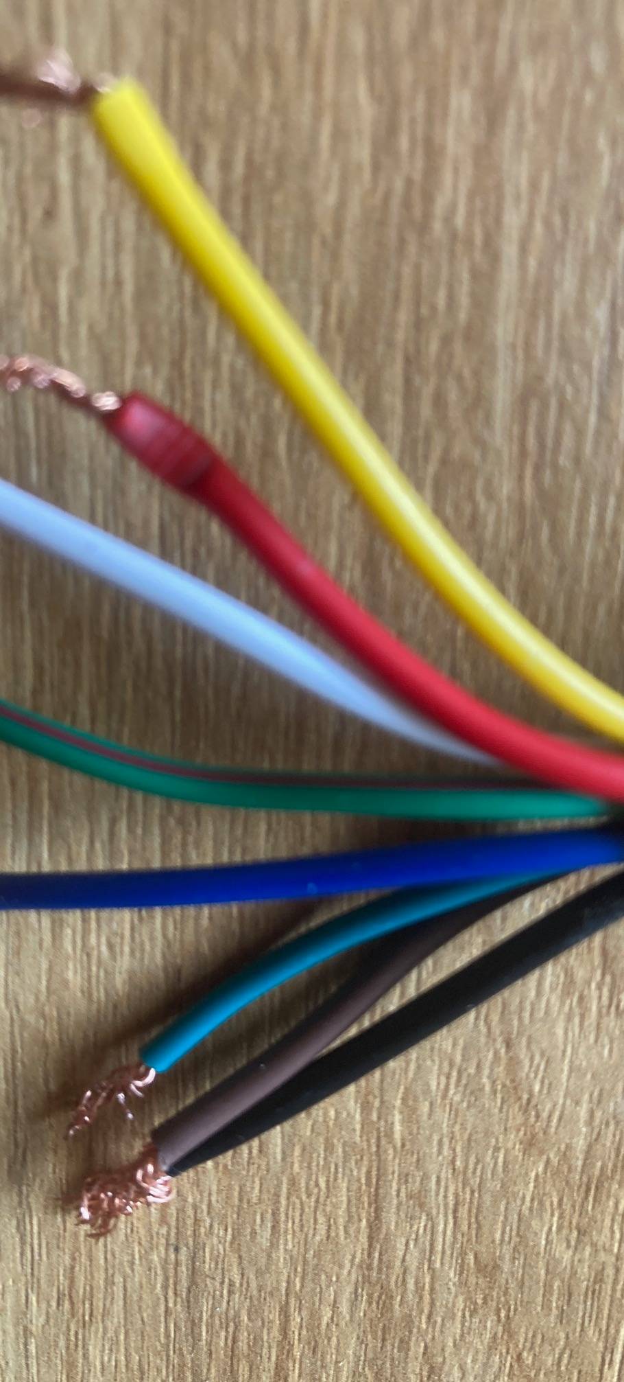

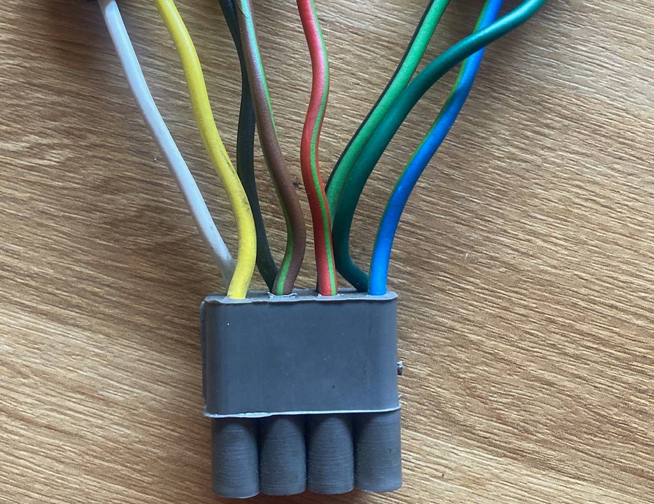

je galère...sur mon commodo d'essuie glace ( MGB USA 73, 2 vitesses + lave glace), après plusieurs essais infructueux de divers commodos j'en ai trouvé un qui pourrait correspondre mais la connectique n'étant pas la même entre le commodo et et celle du faisceau , je vais shunter avec la connectique de l'ancien commodo mais pouvez vous me dire comment switcher les couleurs à votre avis :
3 couleurs identiques des 2 côtés, fil blanc, fil rouge, fil noir , bon là ok
ensuite côté faisceau original, 1 fil vert/ noir, 1 vert/bleu, 1 vert, 1 vert/marron et 1 vert foncé
côté commodo 1 fil rouge, 1 bleu, 1 vert , 1 vert/marron et 1 marron
quand je me base sur les sorties des fils de l'ancien commodo derrière , tout fonctionne sauf la position arrêt des balais !
J'ai déjà eu la peau d'un fusible si quelqu'un peut m'aider avant que je fasse tout sauter :-) ? Merci à vous

Merci Saby, moi du commodo/ wiperswitch de l'essuie glace j'ai 8 fils dont un jaune et un blanc en + de ceux des croquis ?

Côté faisceau :
- le fil blanc n'a rien à y faire (+12 volt avant fusibles/pompe essence / + bobine)
- ni marron ni rouge.
Tu dois retrouver entre le commodo et le moteur 1  bleu/vert clair, 1 rouge/vert clair et 1 marron/ vert clair
+ un noir / ou masse et enfin 1 vert (12V venant du fusible) de chaque côté.
+ 1 vert clair/noir pour la pompe lave glace côté commodo.
Couleur X/ couleur Y : couleur principale X; couleur Y (si il y a ): couleur du liseret (ce dernier souvent pas très visible).

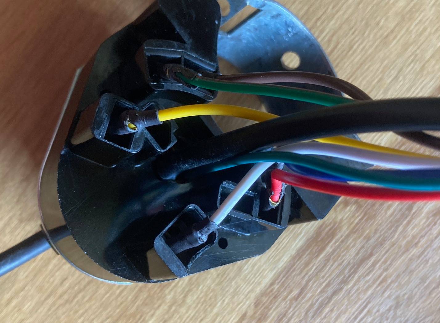

je vous montre les 2 parties à shunter...

j’en ai trouvé un qui pourrait correspondre
le code des couleurs des fils ne semble pas correspondre à ce qui est utilisé sur une mgb, il est possible que le commodo puisse être utilisé sur une mgb mais il va falloir déterminer à quoi sert chaque fil …

Si les fusibles sautent, c'est que le 12v ne va pas là où il faut...
Le 12 volt arrive sur le commodo (vitesse 1 ou 2 ) ET sur le moteur (parking).
Un peu de méthode et un ohmmètre...
https://www.mgb-stuff.org.uk/wiper3.htm

Bon j'ai au moins une vitesse de balayage qui fonctionne ça peut servir !
Mais si j'arrivais à savoir à quoi correspondent les couleurs du nouveau commodo, ça m'éviterai de faire encore sauter les plombs , le blanc et le jaune ne me servent pas ( sur le croquis de JMAU c'est pour l'overdrive, j'ai une boite Ford) mais comment savoir , à part multiplier les combinaisons à quoi correspond le rouge, le noir, le marron, le bleu, le vert "canard" ?

Reste à savoir comment bouge ton commodo.
Débattement :
- avant / arrière ?
- haut / bas ?
- tourner ?
- appuyer ?
en position fixe ou impulsion (klaxon /lave glace) / appel phare) ?
2 ou 3 positions .
Il se peut aussi que ton commodo inclue la fonction "balayage" (impulsion) pour essuie glace ?
comment savoir
Retrouver la référence ( l'origine) de ton commodo et le manuel conducteur...

oui je vais essayer par là , demander aussi à mon fournisseur ... Sinon en appuyant c'est lave glace , vers le bas les 2 vitesses... j'ose pas démonter , j'ai du tenter le coup y a longtemps et dessous c'est plein de ressorts et billes qui ne demandent qu'à s'évader...
Re: commodo essuie glace
j'ose pas démonter
C'est plus sage.
Avec un ohmmètre tu dois pouvoir repérer les 4 broches du commode partie "essuie glace". Encore faut il qu'elles soient disposés dans le même ordre que l'original.
