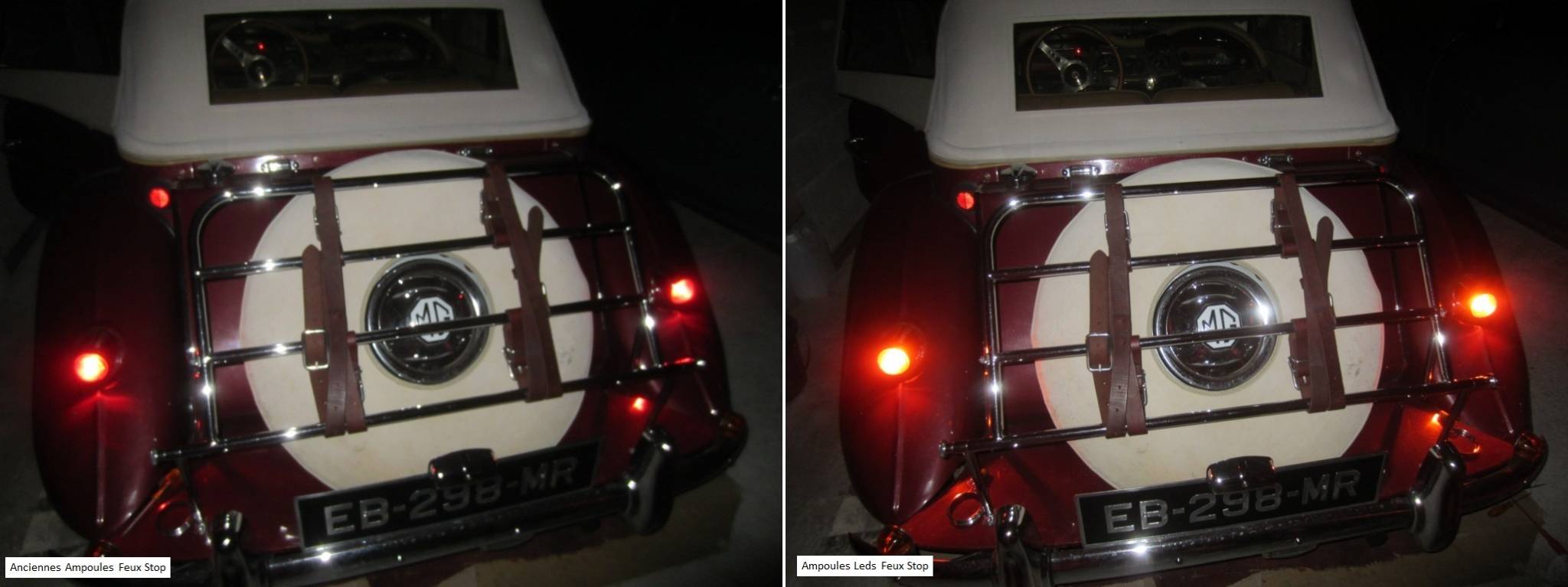

Sur ma TF, je n'ai changé que les ampoules des feux stop. Vous pouvez vous rendre compte que ça n'a rien à voir. Pour les phares, pour l'instant, je ne juge pas que ce soit bien nécessaire.
Ampoules anciennes - leds feux stop.JPG (108.05 Kio) Vu 5467 fois
