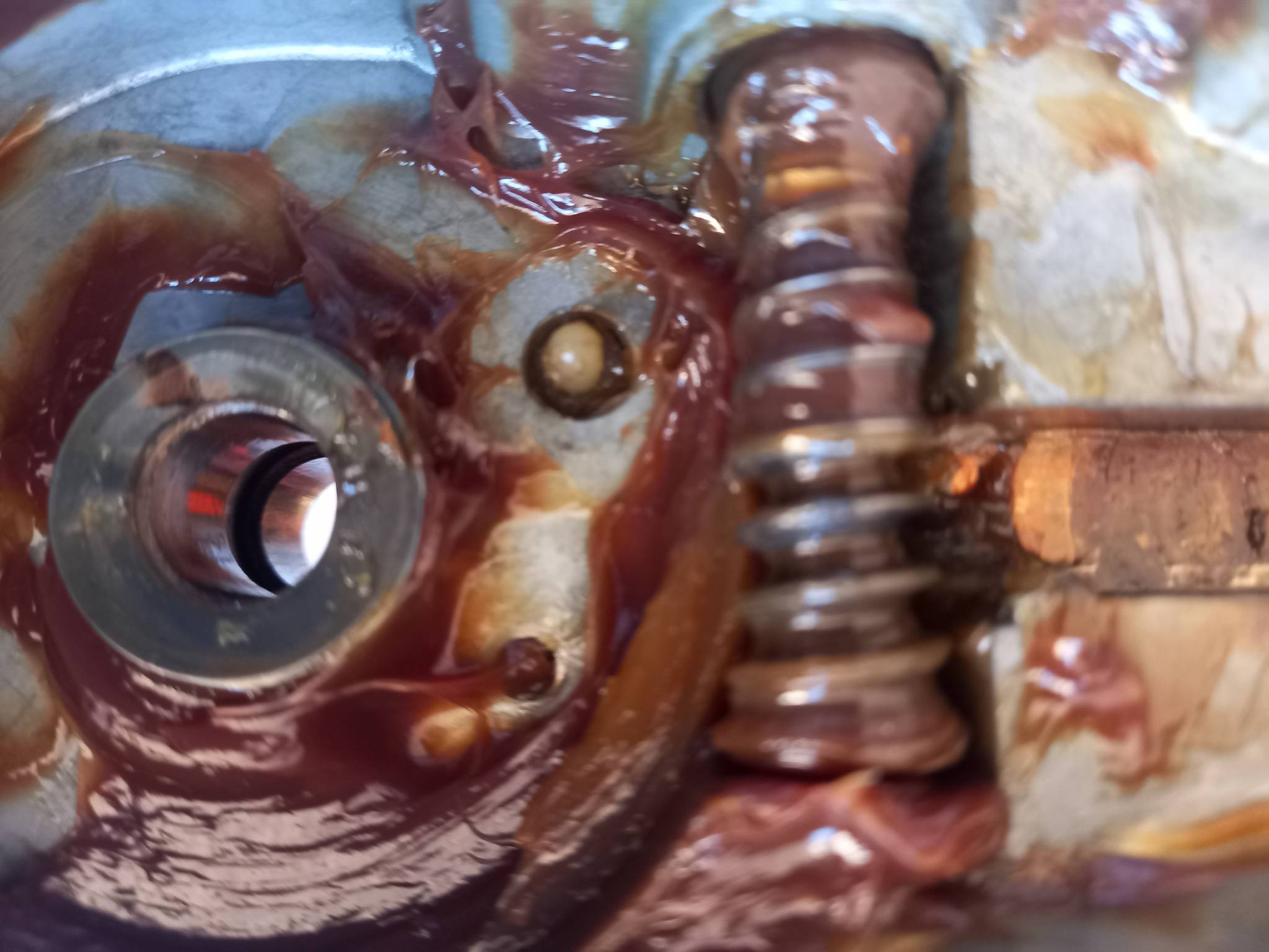

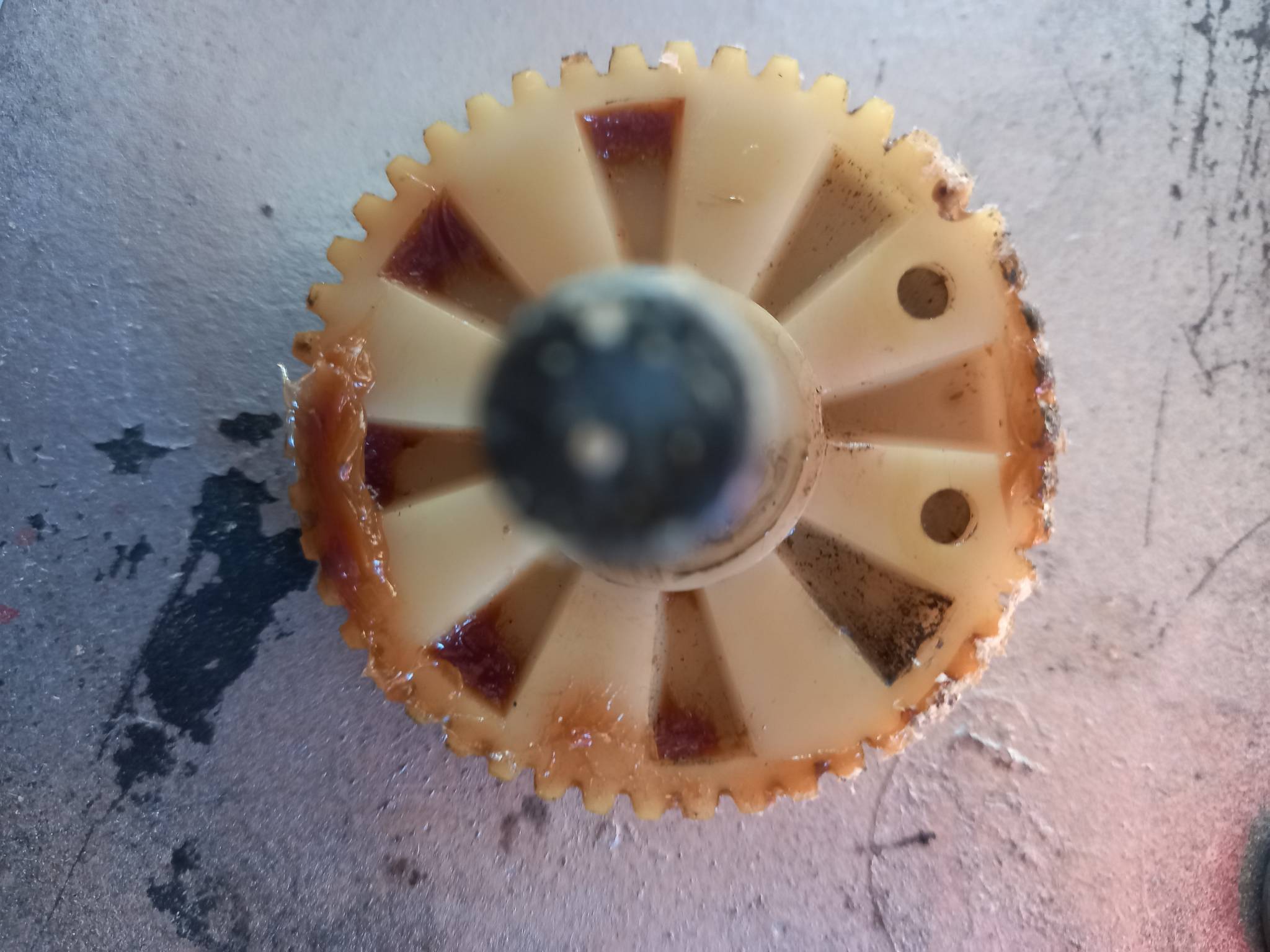

Rien avoir avec le commodore ou l'électricité le problème venait qu'il manque une pièce en plastique sur le pignon qui entraîne le câble
lagome63
Messages : 297
Région : France - Auvergne
Re: Moteur essuie glace 14w
Message par lagome63 »
A la place des 2 trous il vient une pièce en plastique qui arrête le moteur grâce à un téton
une pièce
pour un cabriolet, £18, pour un gt, £57 …
Imageimage sharing
En cas de commande, ne pas se tromper sur l'angle de balayage (gravé sur le disque).
Sinon, bricoler une rampe en téflon (ou autre...), ce n'est pas sorcier...
la forme :
En ce qui concerne le changement de côté pour la position de repos des essuie-glace, dans certains cas, il est possible de changer le côté de la rampe (amovible) :
http://www.mgb-stuff.org.uk/ws.htm#4
au lieu replacer, après rotation de 180°, la partie engrenage :
viewtopic.php?p=426843&hilit=essuie#p426843
