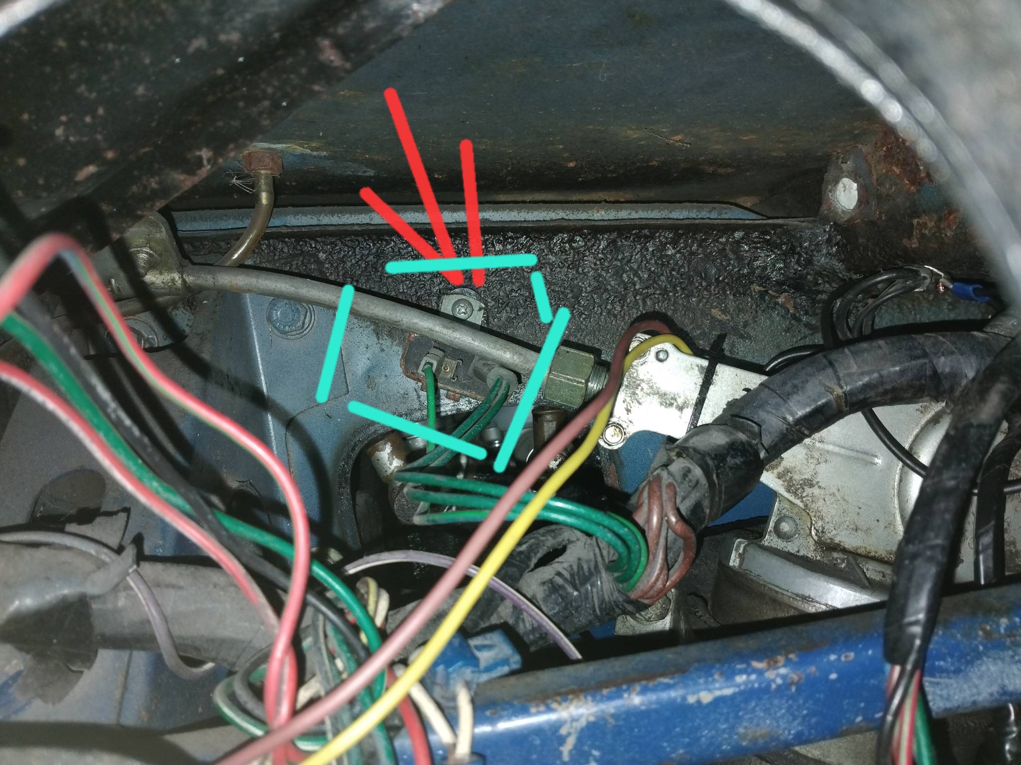

Je continue la restauration de ma MG B cabriolet de 1976.
En essayant de remettre un peu d'ordre dans ce bazar derrière le tableau de bord, je vois ce module inconnu ( entouré en vert sur le photo) près du gros écrou du câble des essuie glaces.
Qu'est ce que c'est ?
Merci d'avance de vos avis.

c’est le voltage stabilizer, qui transforme le 12V en 10V pour alimenter la jauge à essence.

Et si on veut aller plus dans le detail du principe, il hache le 12V en impulsions dont la largeur fluctue selon sa tension d'entrée pour fournir une énergie constante au circuit sonde + jauge d'essence.
Ce système à bilame proche du clignotant, créé avant l'arrivée des semi-conducteurs est très astucieux. Sa version électronique fournit, elle, du 10V permanent.
