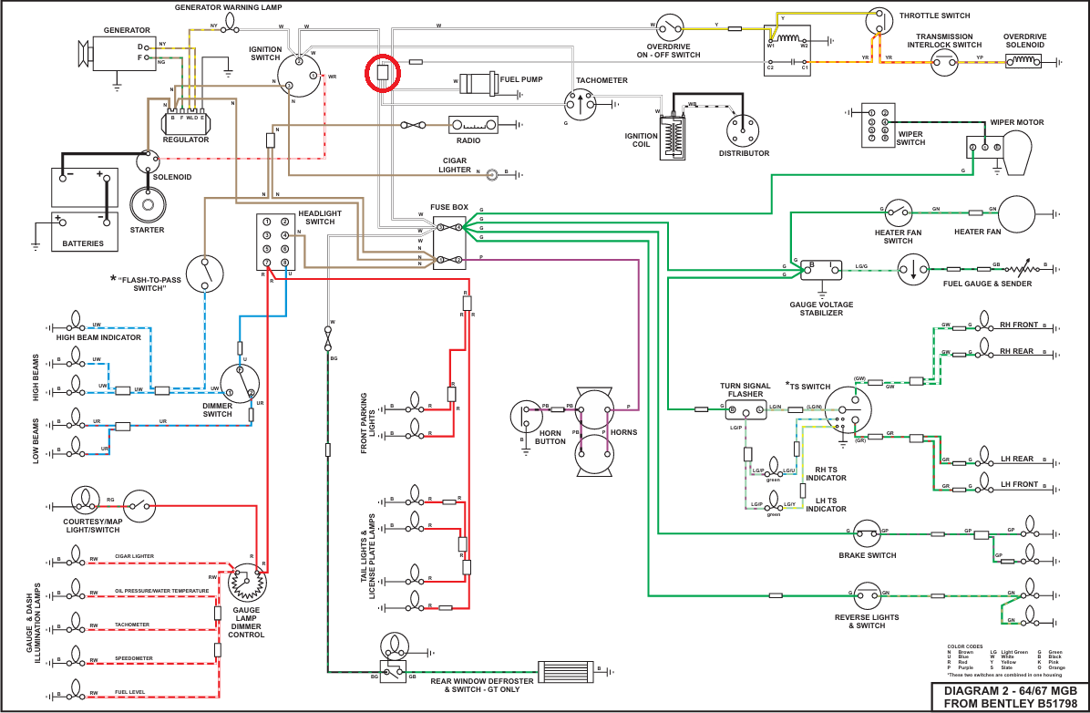

J'ouvre ce sujet pour discuter de la sécurisation et de la modernisation du circuit électrique de nos MGB. Comme vous le savez peut être, certains circuits ne sont pas protégés : Circuit blanc (Pompe essence, Overdrive, bobine) et circuit Marron (Feux AV et AR) sur une MGB 64-67.
Pour cette première partie j'aimerais discuter de protection électrique. Dans une prochaine partie, on pourrait parler de l'ajout de relais sur certains appareils (Klaxon/Phare par exemple)
J'ai un peu étudié le faisceau électrique de ma MGB et je pense que quelques modifications assez simples peuvent sécuriser le faisceau en cas de court circuit ou de surcharge.
Déjà voici les différentes sections de fils :
AWG 18 => 7A Max (Feux de position, Clignotant, Gauge ...)
AWG 14 => 17.5A à 20A Max (Feux AV, Klaxon, Essuie glace ...)
AWG 12 => 25A à 30A Max (Dynamo/Alternateur)
J'ai pensé à plusieurs solutions :
Solution N°1
Ajouter un fusible avant le contacteur d'allumage et raccorder le circuit marron des feux après le fusible du klaxon.
Avantage : Facile à mettre en œuvre.
Inconvénient : Un défaut sur le circuit blanc mettra tout les circuits blanc et vert en rade, un défaut sur le circuit violet mettra aussi le circuit marron en rade (Et inversement).
Solution N°2
Ajouter un relai de démarrage avec fusible incorporé et raccorder le circuit marron des feux après le fusible du klaxon.
Avantage : Facile à mettre en œuvre, évite que le courant passe dans le contacteur à clé.
Solution N°3
Modifier le circuit blanc, remplacer la boite à fusible par une boite à fusible moderne et ajouter un fusible pour le circuit d'allumage (Bobine)
Avantage : Un fusible par circuit
Inconvénient : Mise en oeuvre un peu plus délicate, l'aspect esthétique est modifié, les arrivées des circuits blanc et marron ne sont pas protégées contre la surcharge.

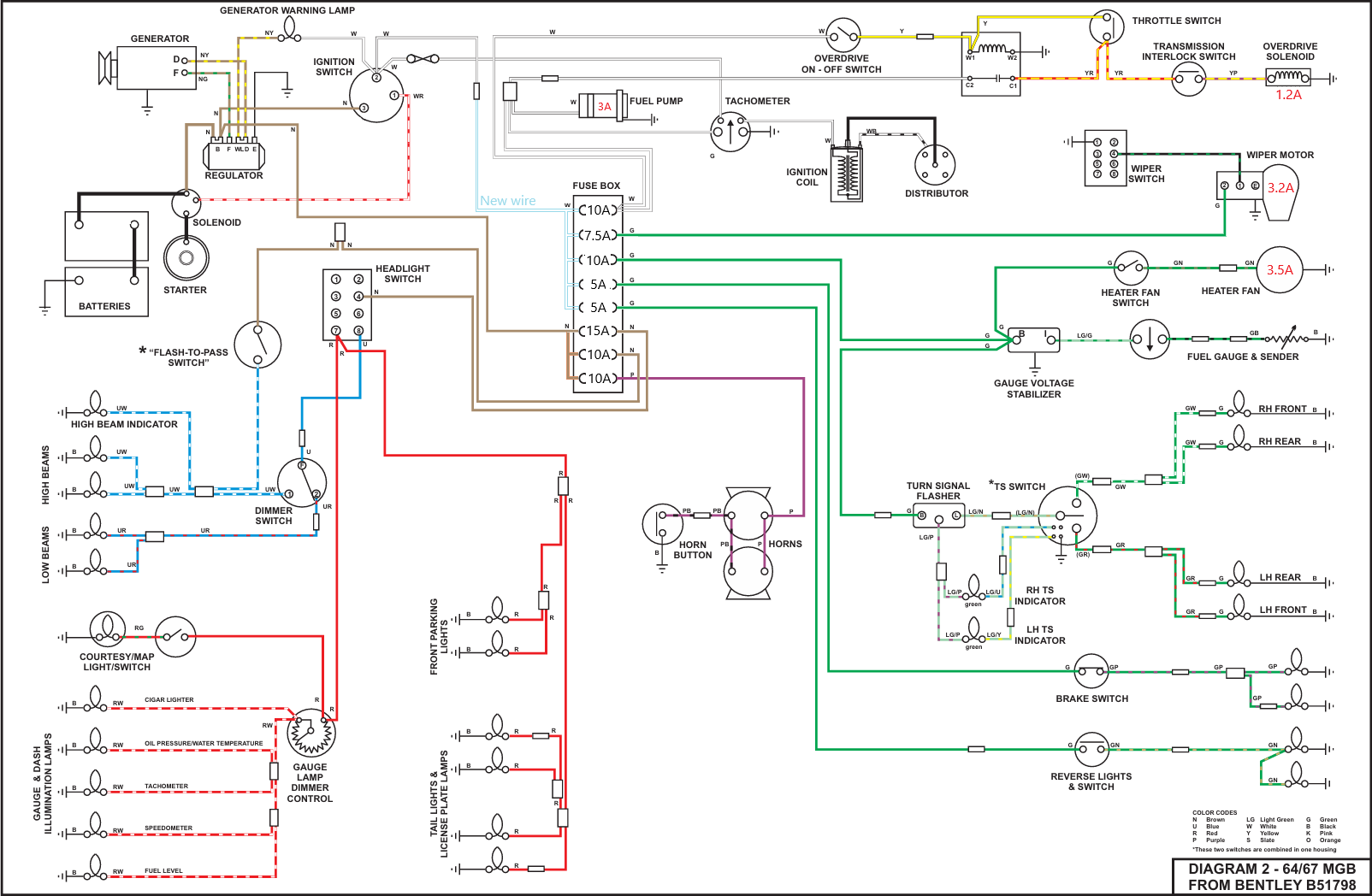

J'ai fait quelques mesures de courants que j'ai ajouté sur le schéma (En ajoutant une petite marge à la valeur mesurée)
Il manque aussi l'allume cigare et l'autoradio que je n'ai pas prévu d'installer.

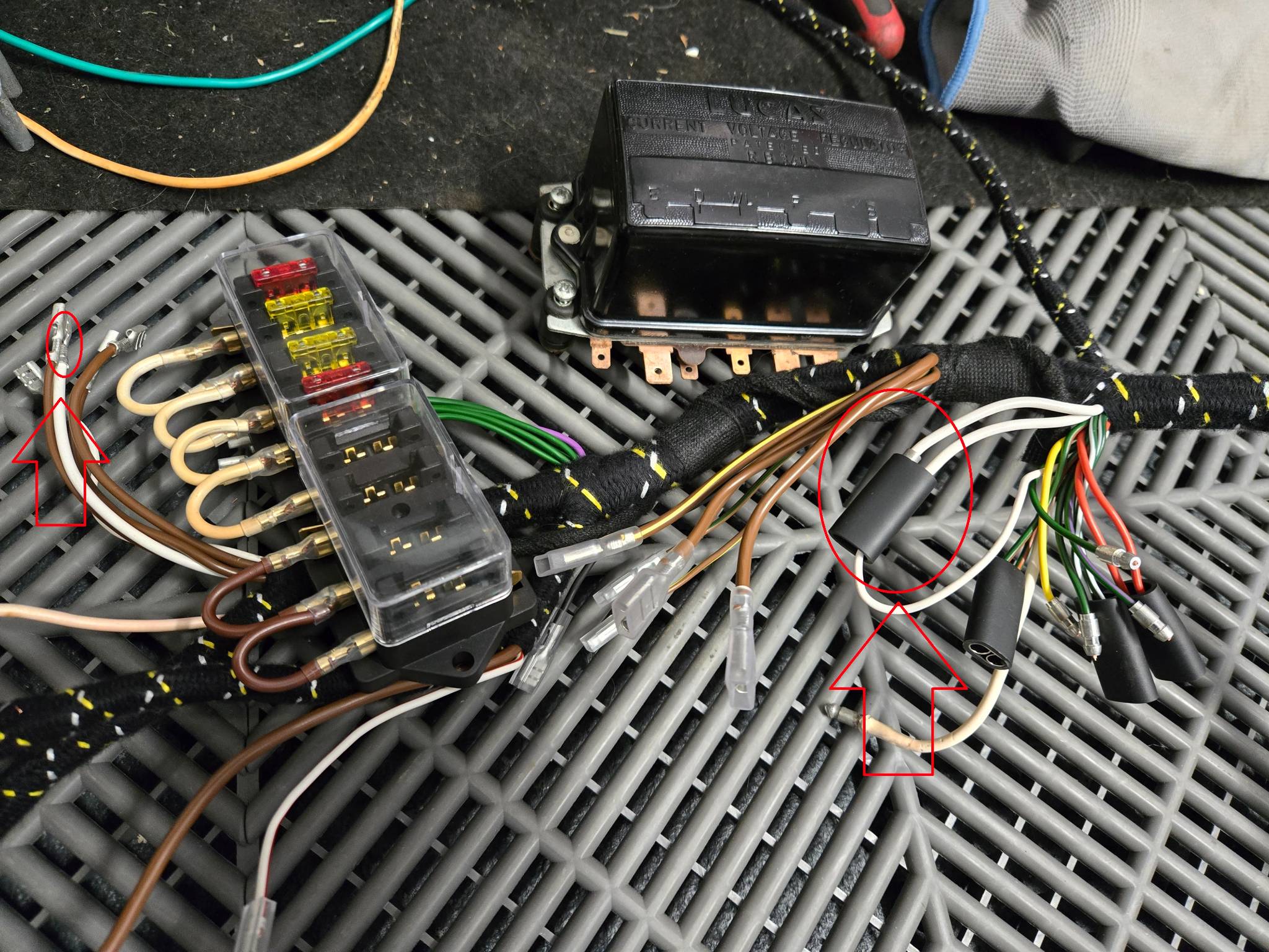

Le raccord multiple du circuit blanc est proche de la boite à fusible
