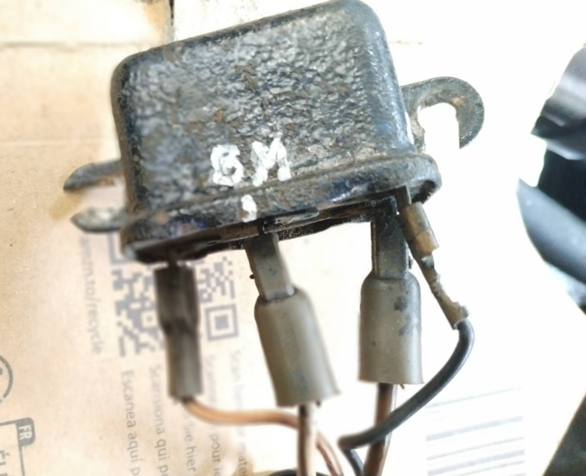

Bonjour à tous.
C'est toujours au sujet de la restauration de la MG B cabriolet de 1976.
J'en suis à essayer de faire tourner le moteur.
Pour l'instant quand je tourne la clé de contact, rien ne se passe , à part une lumière rougee derrière le volant en bas.
Pas de démarreur, ni de pompe à essence.
Après vérification des faisceaux électriques, je me dis que ça doit être le relais qui a presque 50 ans.
Mais comment faire pour le vérifier ?
Merci de vos avis.

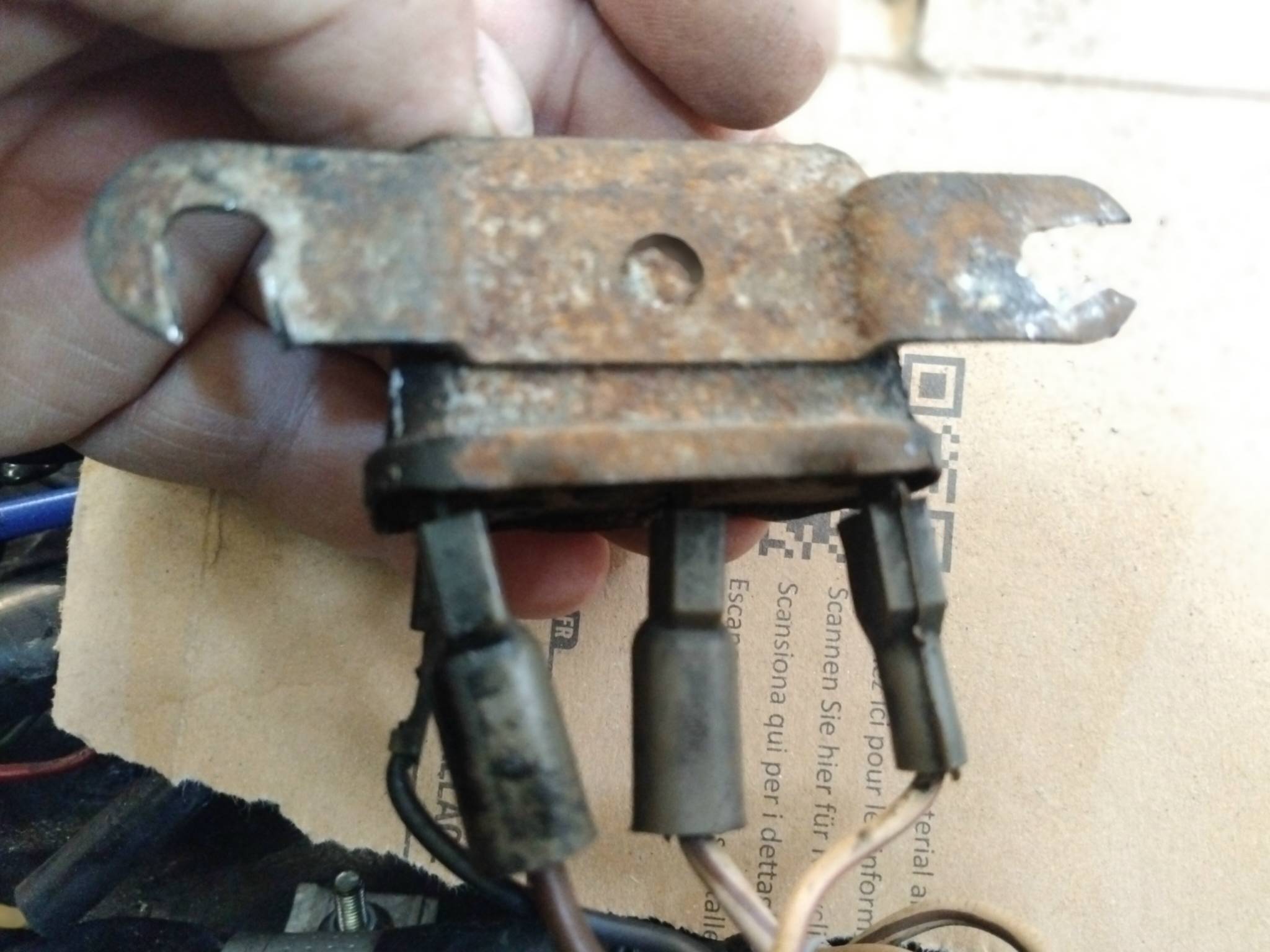

- Messages : 16128
Re: Vérification du relais
vu l'aspect extérieur, il y a urgence à le mettre au rebut
Et si le reste du circuit est à l'avenant, il va falloir reprendre toute la connectique, cosse par cosse si tu veux un peu de sérénité électrique

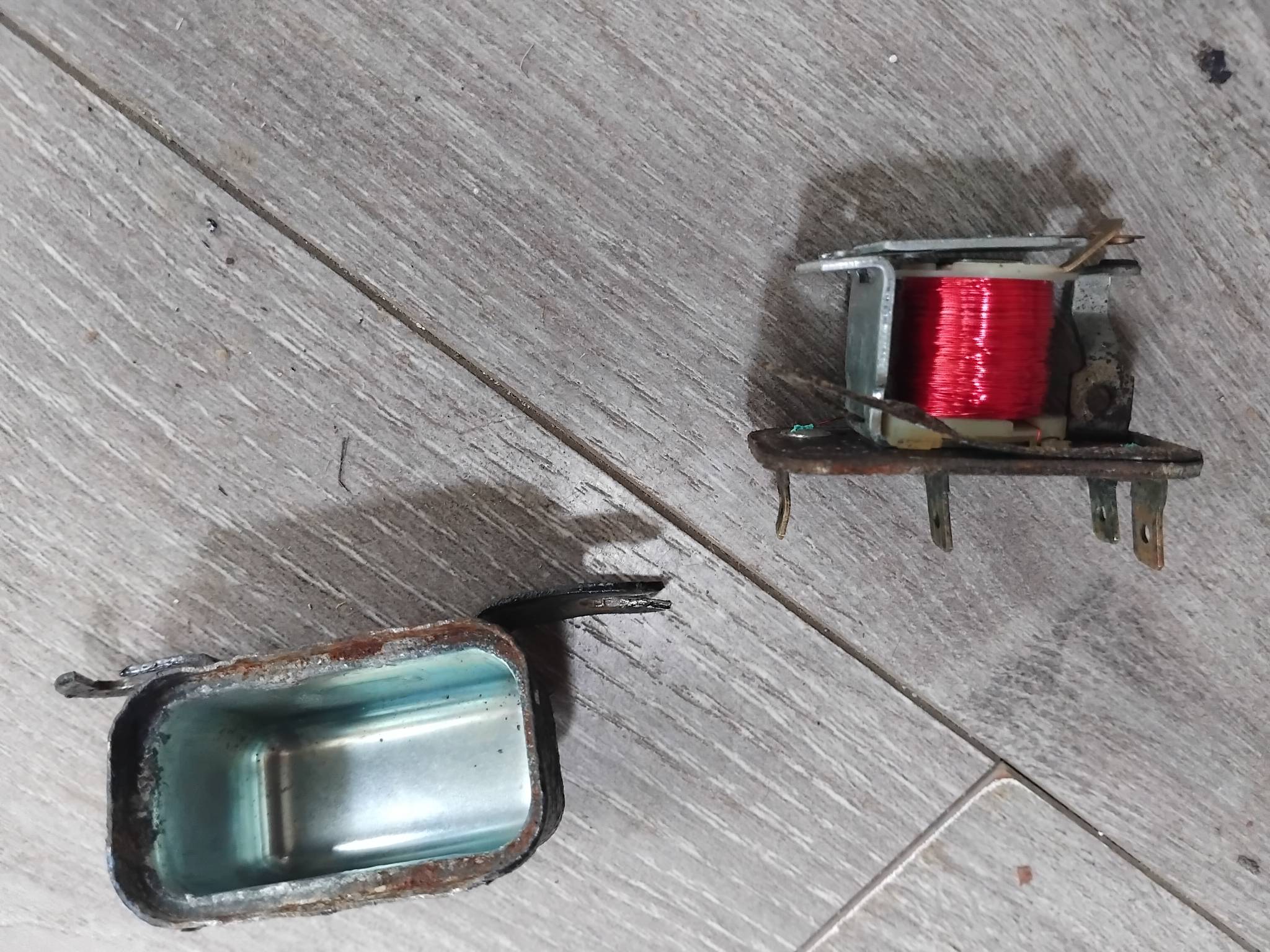

snapepe
- Messages : 140
- Enregistré le : 14 juin 2024, 10:25
Suite à vos conseils, je l'ai desserti.Snakeed14 a écrit : 31 août 2024, 08:14 Mon relai d'overdrive (Qui est quasiment identique à celui là) était en meilleur état mais je l'ai restauré. On peut dessertir l'embase et sortir la platine électrique.
Le contact interne doit être bien oxydé vu l'état extérieur.
Étonnamment l'intérieur est très propre.
J'ai donc nettoyé les contacts.
Essais cette après-midi.
Modifié en dernier par snapepe le 01 sept. 2024, 06:21, modifié 1 fois.

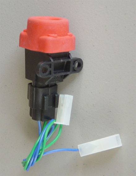

un inertia switch ou interrupteur inertiel est un dispositif ré-amorçable qui coupe la pompe à carburant en cas de choc. Il arrive qu'il se déclenche pour pas grand chose..snapepe a écrit : 01 sept. 2024, 06:20C'est quoi , un ""saby a écrit : 30 août 2024, 19:03 (.../...) …
vous pouvez dessertir le capot du relais, voir dans quel état il est à l’intérieur.
si la bagnole en est équipée voir le inertia switch.
inertia switch "" ?
Si c'est ça , je ne penses pas l' avoir ou pas vu en tout cas.
