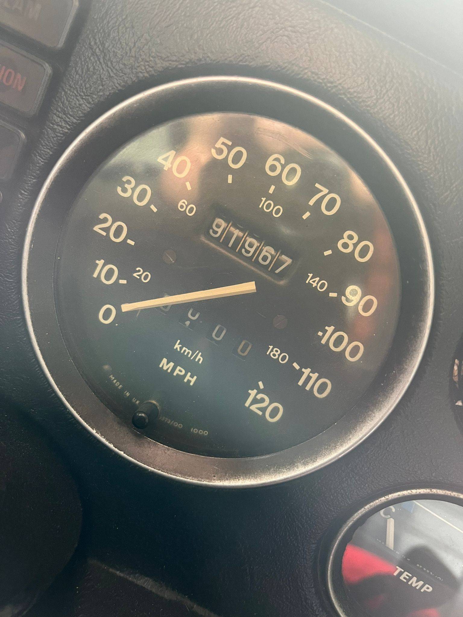

Sur une MGB de 1978 j'ai l'aiguille de vitesse qui fonctionne bien mais le compteur des km est figé.
Quelle est la meilleure solution selon vous ?
Le réparer, si oui où ?
Le changer par un occasion ?
Ou réussir à en trouver un neuf mais où ?

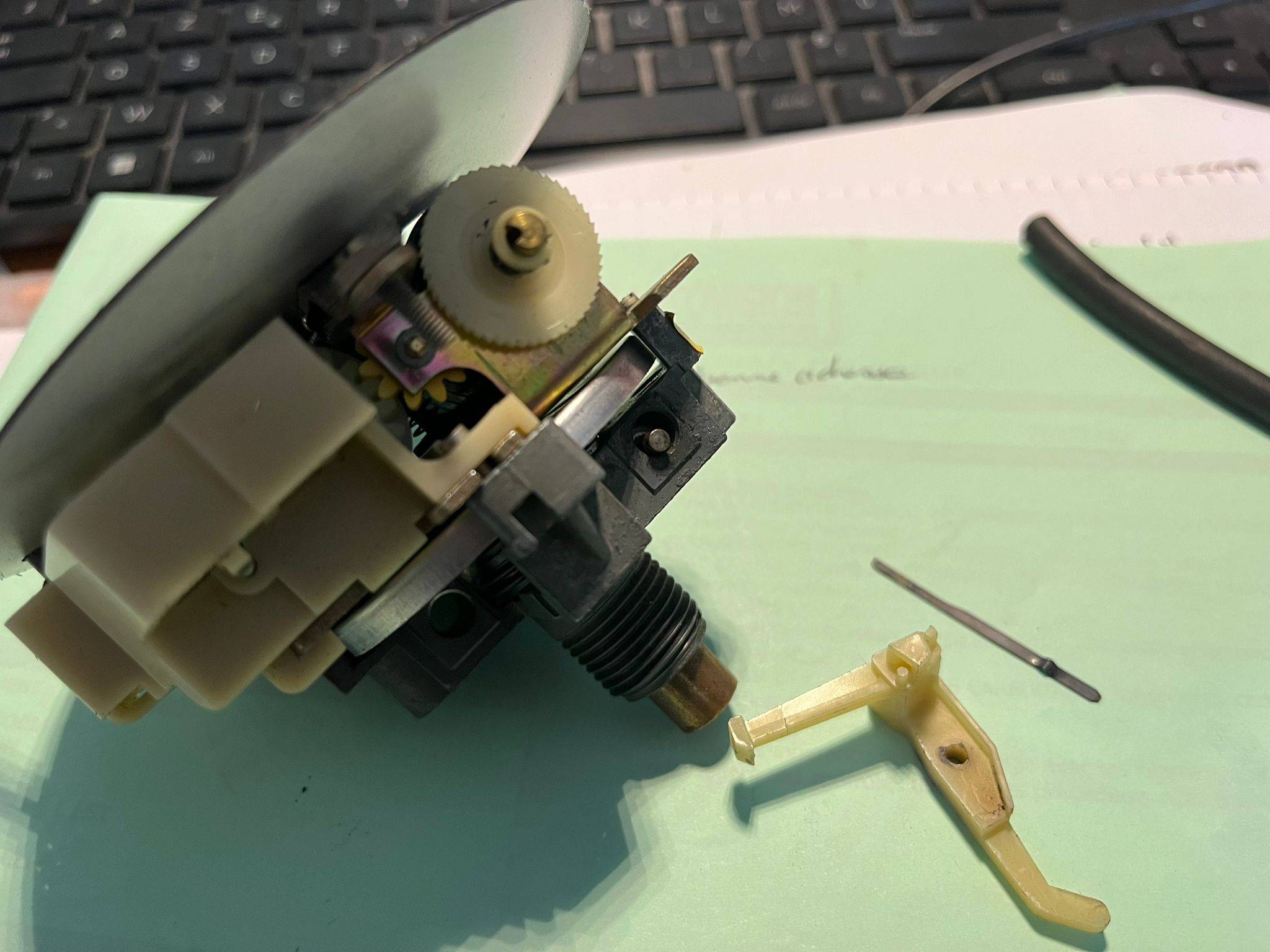

J'ai finalement décidé de l'ouvrir et j'ai découvert 2 pièces tombées dedans. J'ai trouvé ou mettre la pièce en plastique blanche mais le ressort droit je ne trouve pas

le ressort
Pas de ressort mais un "clip" spécifique (qui actionne le cliquet) et qui s'est fait la malle...
http://www.mgb-stuff.org.uk/speedorep.htm

Merci j'ai remis la pièce et le ressort en place en improvisant un nouveau clip^, et tout fonctionne...
