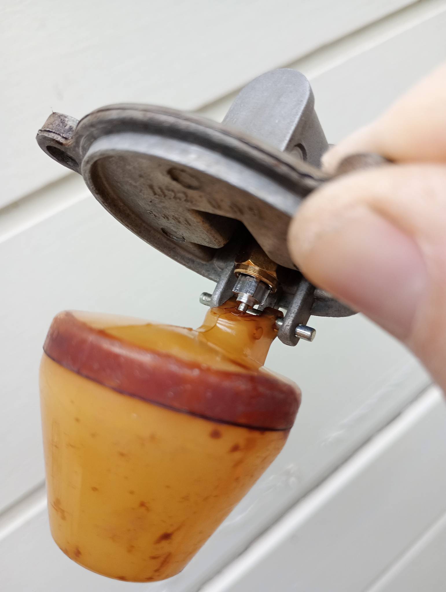

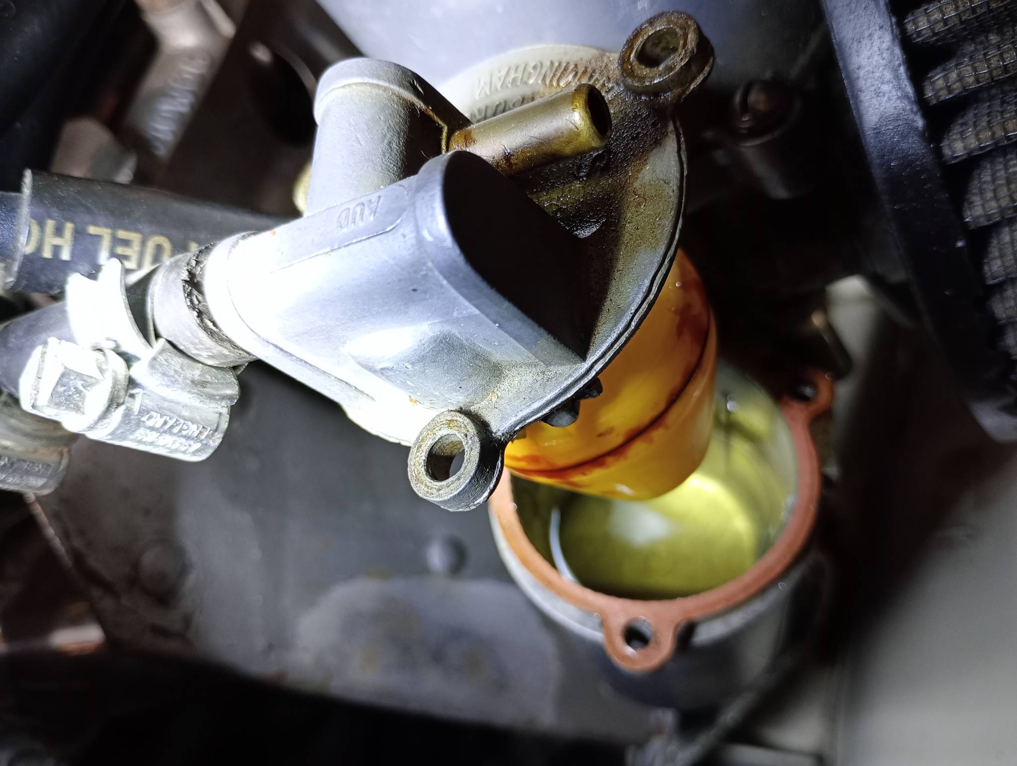

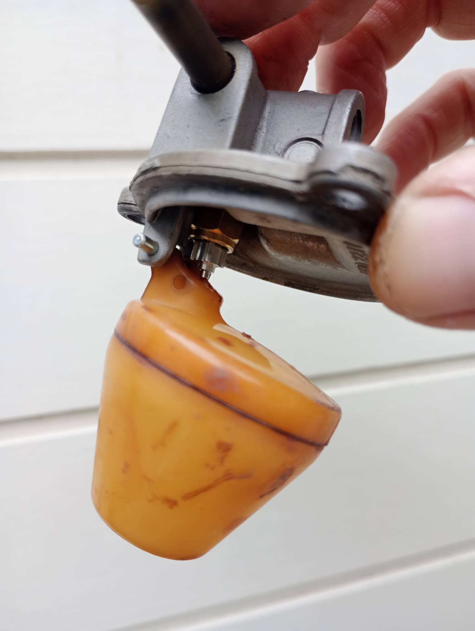

- hubertin
- Messages : 378
- Enregistré le : 17 juin 2018, 11:40
- année : 1974
Re: Je pompe, je pompe ?
Démontage des cuves
Les flotteurs fonctionnent bien
Je cherche, je cherche...
- IMG_20240430_100957.jpg (119.79 Kio) Vu 3576 fois
- IMG_20240430_102358.jpg (103.57 Kio) Vu 3576 fois
- Messages : 925
Il faudrait démonter le flotteur pour vérifier le pointeau.

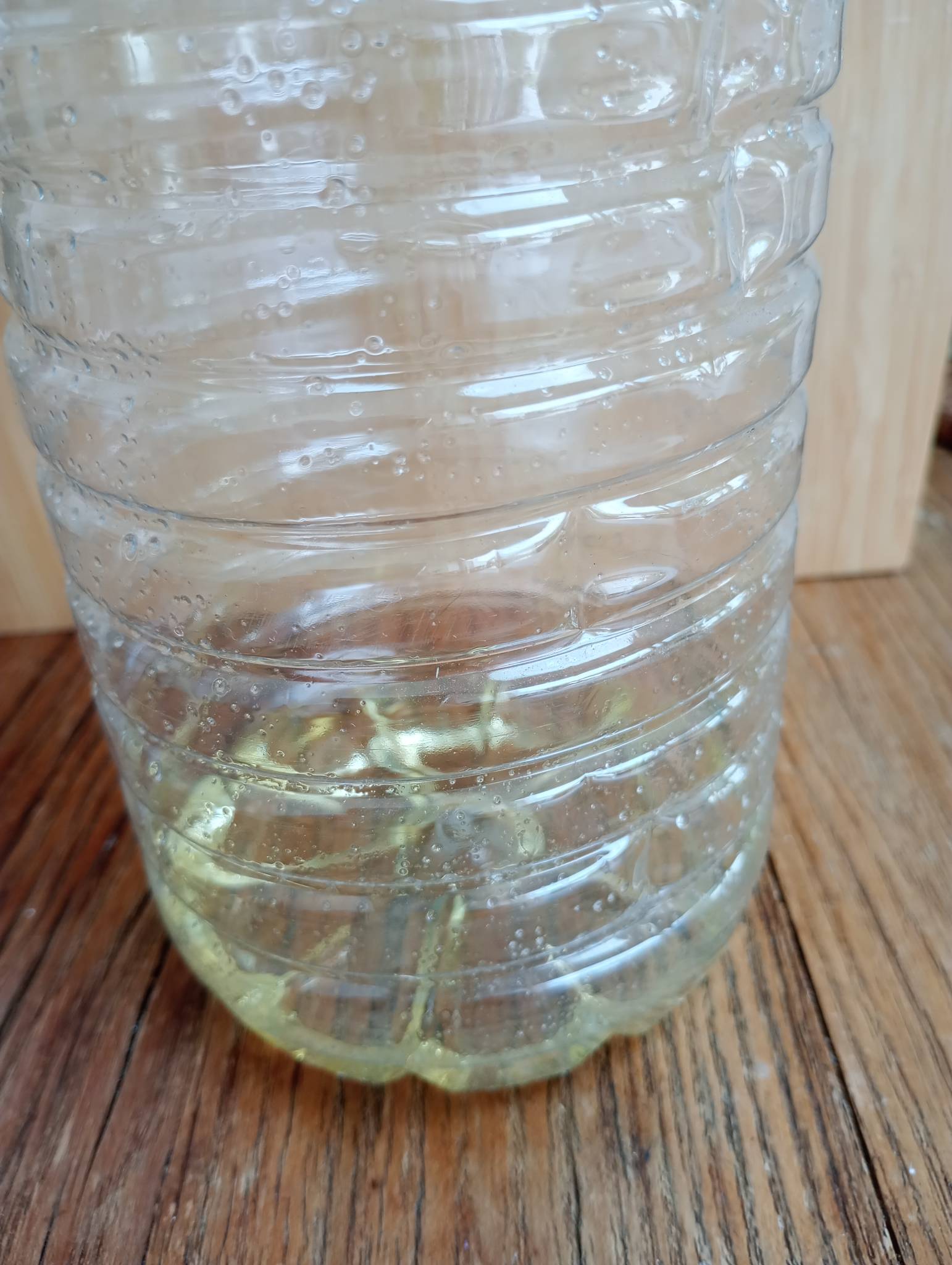

- hubertin
- Messages : 378
- année : 1974
Verdict : c'est la pompe
Débit en 1 minute
Symptômes : elle tourne rapidement mais le débit est faible
A remplacer ? Réparable ?
Débit en 1 minute
- IMG_20240430_140641.jpg (231.67 Kio) Vu 3527 fois
