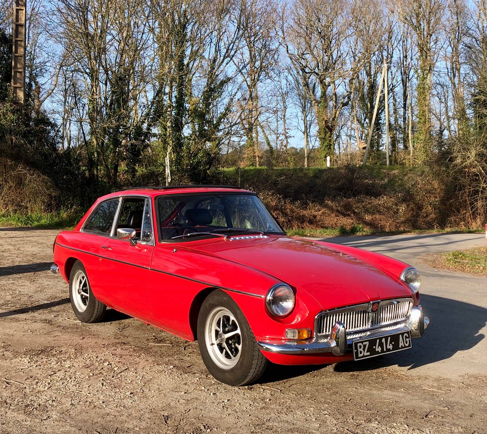

@M. Greg1er
....si vous aviez la bonté de nous éclairer sur votre MGB ? (genre année, Europe ou US)
@plouch

Oui il s'git d'une MGB GT de 1978Santalier a écrit : 07 sept. 2023, 19:28 @M. Greg1er
@plouch
- MG 9.jpg (707.77 Kio) Vu 2302 fois

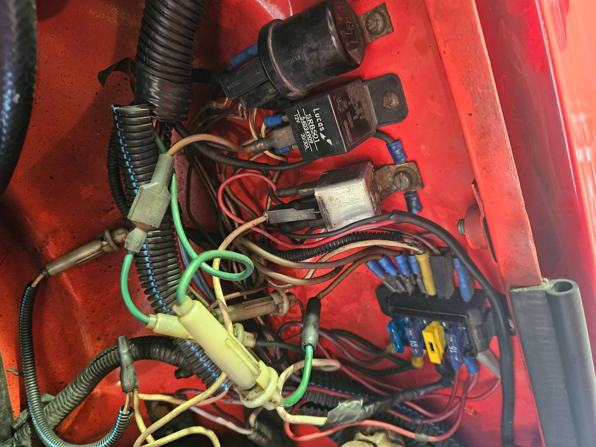

Voici une photo du bazard !!!
- 20230915_112830.jpg (388.66 Kio) Vu 2135 fois

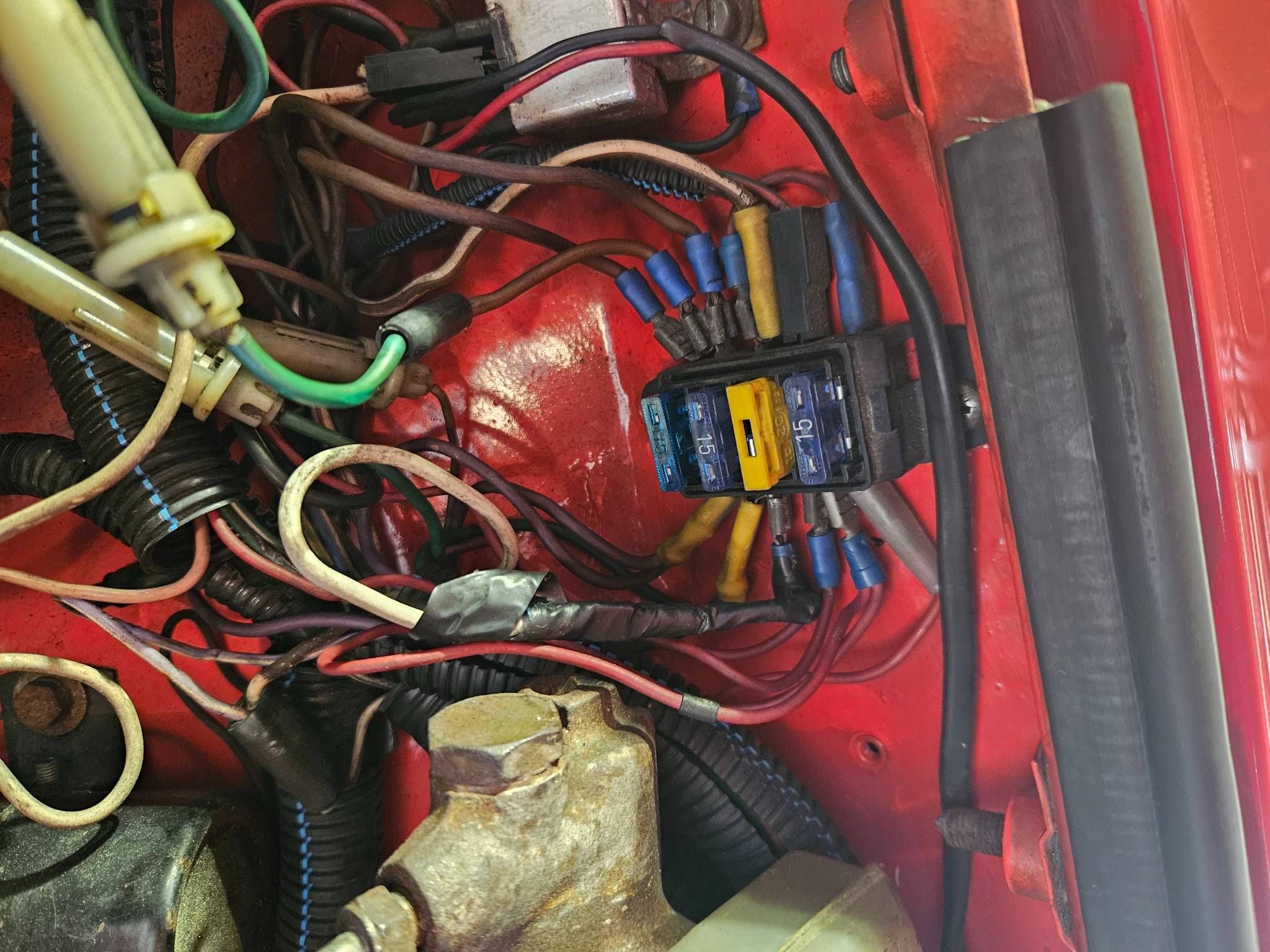

Les couleurs ne sont pas bonnes à mon avis vu vos conseils !
- 20230915_112838.jpg (391.76 Kio) Vu 2132 fois
- 20230915_112838.jpg (391.77 Kio) Vu 2132 fois
- Messages : 16128
Re: Fusible du bas claque tout le temps
ce qui n'est pas bon ? à peu près tout
la gaine noire annelée là, c'est de la gaine habitation, ça n'a rien à faire dans une baie moteur ce n'est résistant ni à la chaleur, ni aux vapeurs d'hydrocarbures.
Le chatterton pareil, ça se décolle à la chaleur.
Les cosses à sertir premier prix de chez Carrefour, non isolées, sauf une ou deux.
Bref tu as du boulot pour faire du propre, et ça ira sans doute mieux après.
Tu trouveras tout ce qu'il te faut (fil, gaine de faisceau, cosses, etc...) là : https://www.autoelectricsupplies.fr/home
