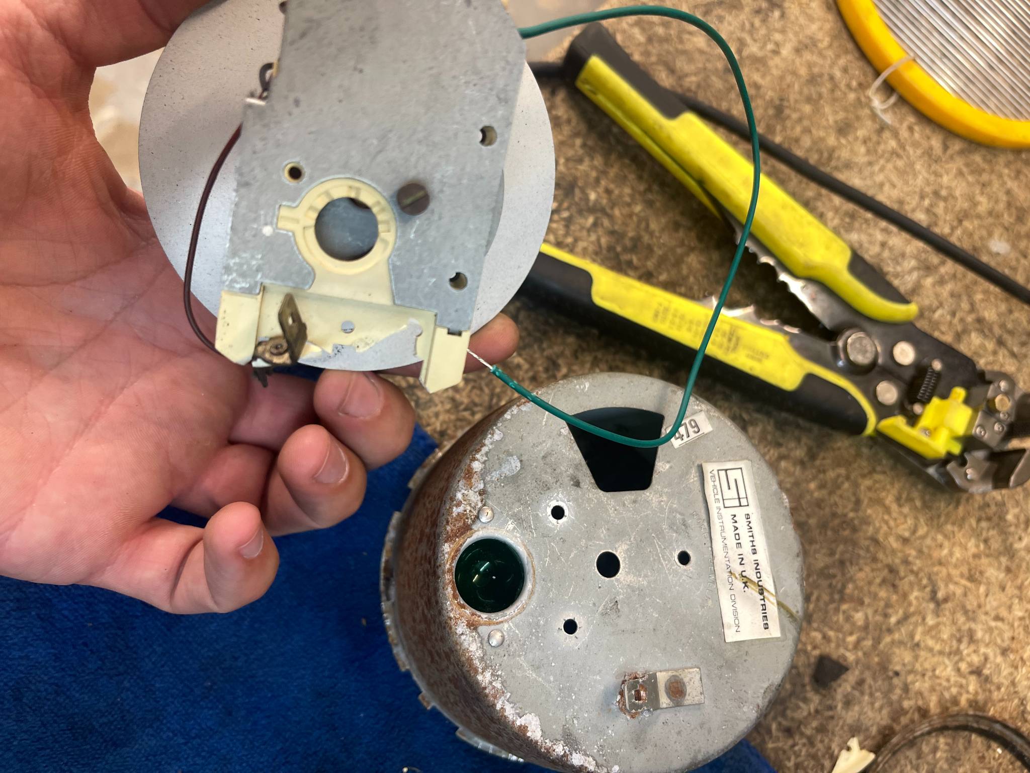

Encore un petit truc sur ma B mk 4
Hier en roulant paffff l'aiguille du compte tour a zero
en regardant tout a l'heure c'est le plastique blanc avec les deux petites cosses celle male et celle avec les deux fils vert dessus
j'ai regardé sur le forum pour faire des test mais comme il fonctionne normalement depuis 2 semaines que la en regardant il y a les cosses cassées je me dit le mieux reste de démonter
y a t'il une astuce pour le démonter car a premiere vu il y a deux vis qui le tiennent en place mais pas la place de caler un tournevis par la
des idées ?

si vous voulez démonter le compte-tours il faudra le sortir du tableau de bord puis dessertir le chrome ,bézel,
pour pouvoir sortir le mécanisme.

olaaaa mais ca a l'air hyper facile
parfait merci je vous tiens au courant

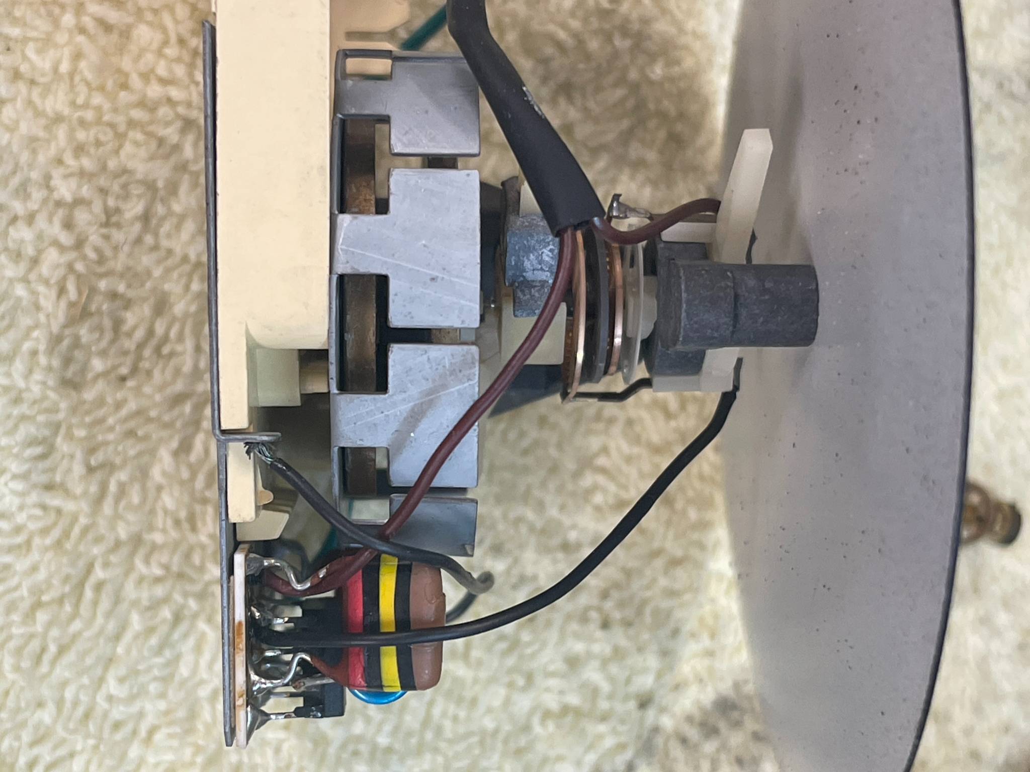

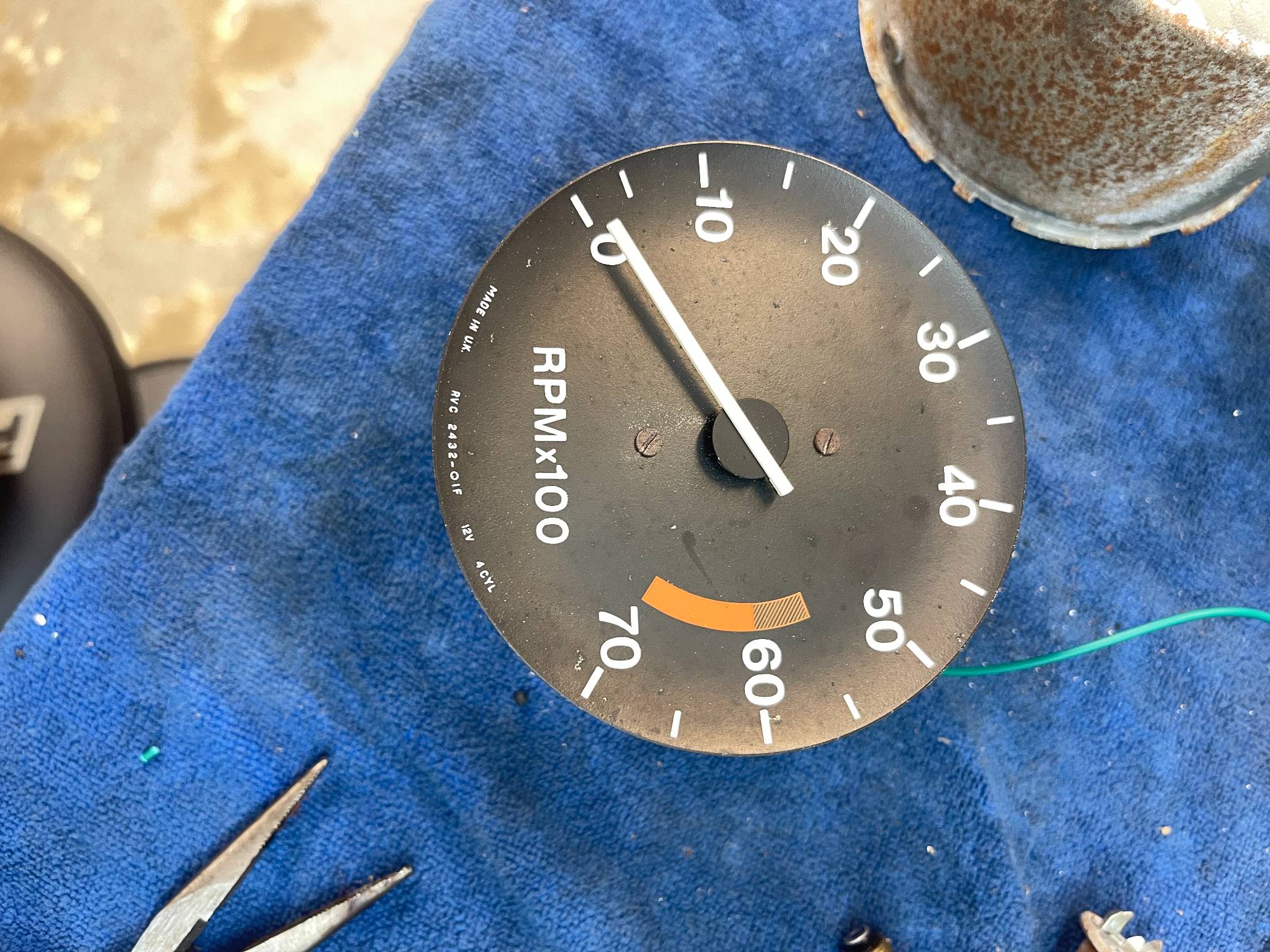

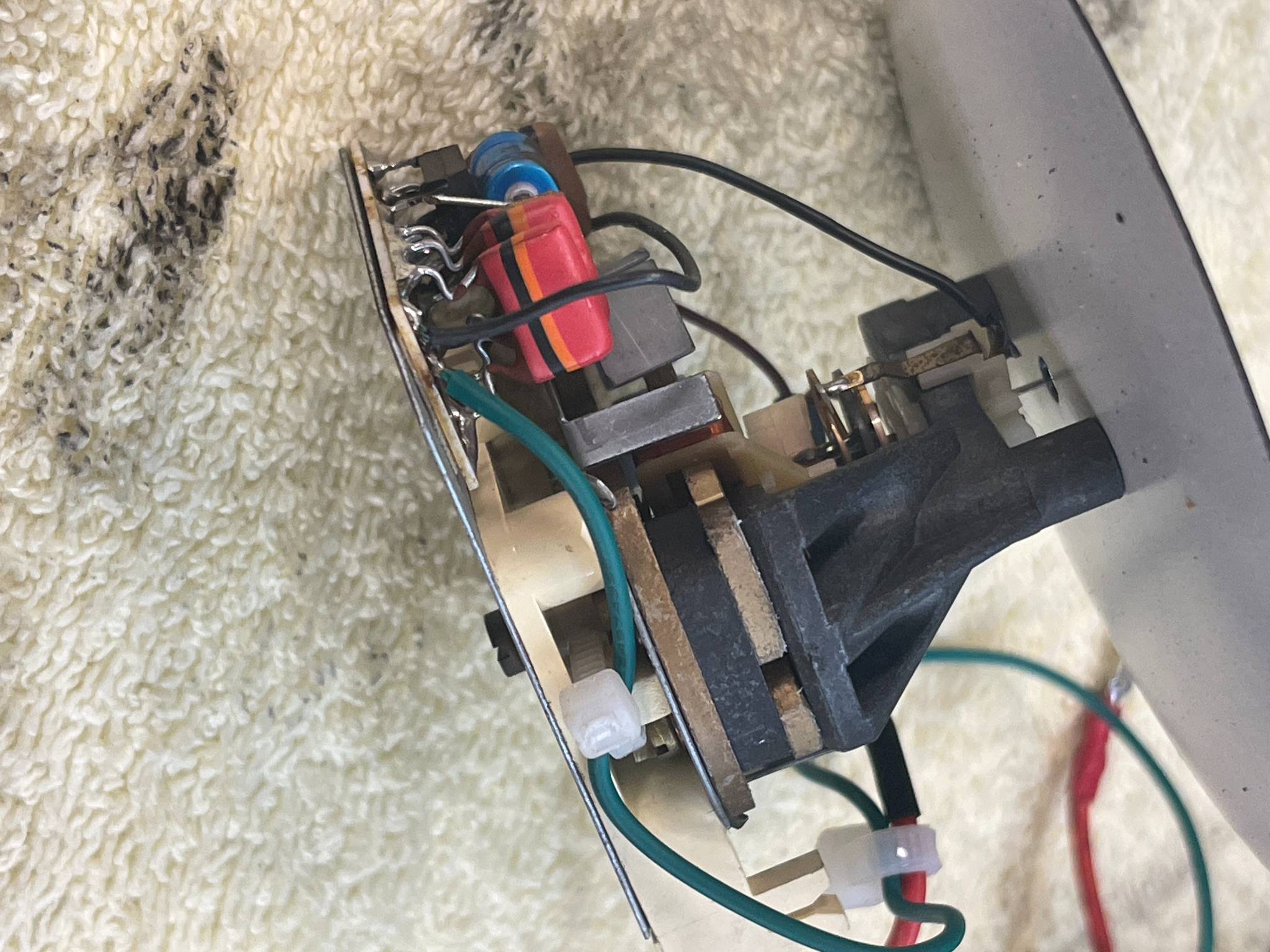

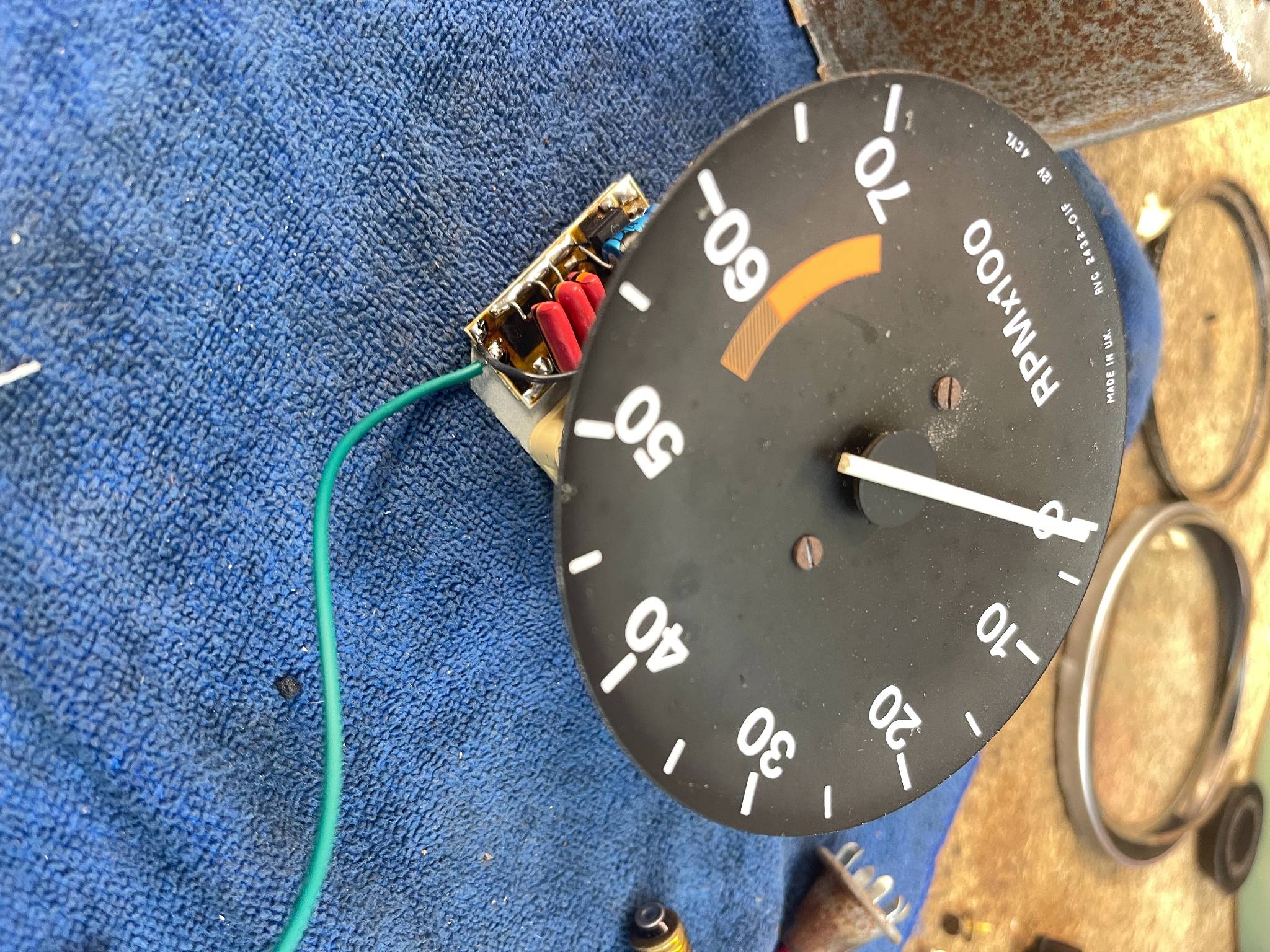

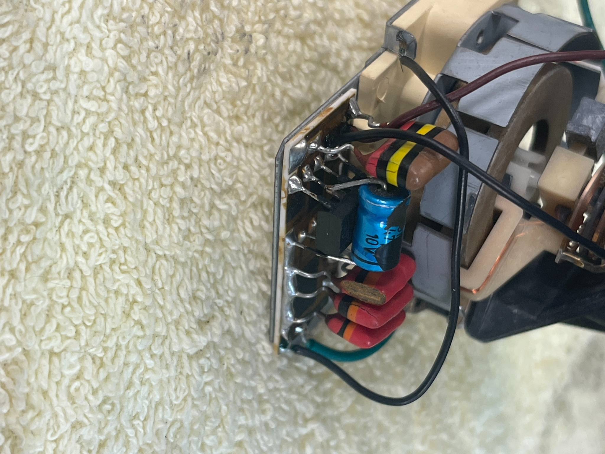

Apres démontage hier soir
un peu de soudure et des nouvelles causses
Je trouve le compteur tour un peu mou , y a t'il un calibrage a faire ?

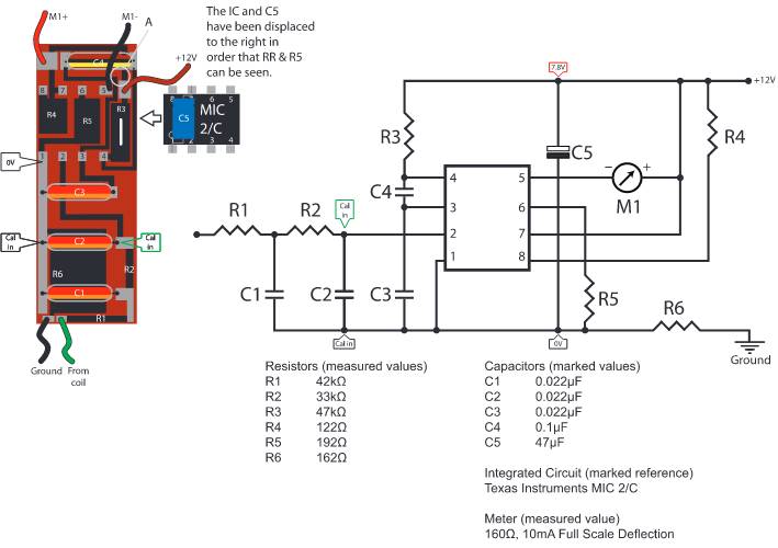

Il existe une possibilité économique de résoudre cette situation.
Elle transforme un RVI en RVC et permet de dépanner un RVC en panne tout en solutionnant l' obsolescence du chip MIC19 de TI.
Tout cela est parfaitement décrit dans: A gentlemans guide to Smiths tachometers updx.doc" accessible sur le net.
la conversion utilise entre autre un LM2917, convertisseur fréquence-tension, ce qui parat tout à fait logique, elle est expliquée et détaillée sur ce site:
http://www.dummett.net/ime/website/ime ... 2917N.html
Elle reste à la portée d' un amateur qui dispose d' un fer à souder 18-30w et d' 1 bobine d' étain, les cartes pré percées suffisent pour la réaliser.
Gros avantage du LM2917 ou LM2917N, il est disponible et consomme très peu d' énergie pour piloter le galvanomètre via les 2 BC 337

A condition de déjà trouver le MT59/A totalement obsolete, au germanium et au vieillissement chaotique, il n' apparait meme plus dans les data sheet, sans compter les condensateurs vieillots et fuyants de l' époque....
@tery47:
quels différences entre un RVI et un RVC ?
Le primaire du transformateur d' impulsion du tacho. RVI est traversé par tout le courant de la bobine, ~ 3-4 A.
Le primaire du meme transfo. sur RVC set connecté en dérivation sur le système de rupteur, il travaille en courant moindre: impédance d' entrée très élevée du circuit imprimé ( ordre de grandeur 40-50 mA )

MT59/A
Changement du condensateur chimique:
« Comme dans le schéma, sa valeur est de 2,5µF, valeur qui n'est plus diffusée, il faut donc se rabattre sur une valeur "normalisée", comme 2,7 ou 3 µF.
Les condensateurs électrochimiques de cette capacité n'existent plus non plus, de même que les versions à fils coaxiaux.
Il a fallu se rabattre sur un condensateur disponible, en l'occurrence un condensateur polypropylène de 2,7µF beaucoup plus volumineux que celui en place. L'ensemble n'étant pas "tassé" il y aura suffisamment de place pour l'installer.
Point positif, celui-ci peut supporter des tensions de 250 volts, les 16 volts du composant monté à l'origine semblent bien faibles compte tenu des pics de tensions que l'on peut rencontrer dans une automobile (jusqu'à +/-200 V) surtout à proximité du circuit d'allumage. »

Pour obtenir 2,5µF, il suffit de monter 1 et 1,5 µF en série! N' importe quel électronicien, électro vous dira ça.
Electrolytiques et vieillissement ? hum, hum! le tantale c' est mieux.
concernant la différence C' est pourtant simple,
RVI 1 ou 2 faible impédance, comme un ampèremètre, montage serie avec la bobine:
Sur RVC avec MIC on a déjà 80 Kohm d' entrée, ( R1+R2 ), montage type voltmètre en //

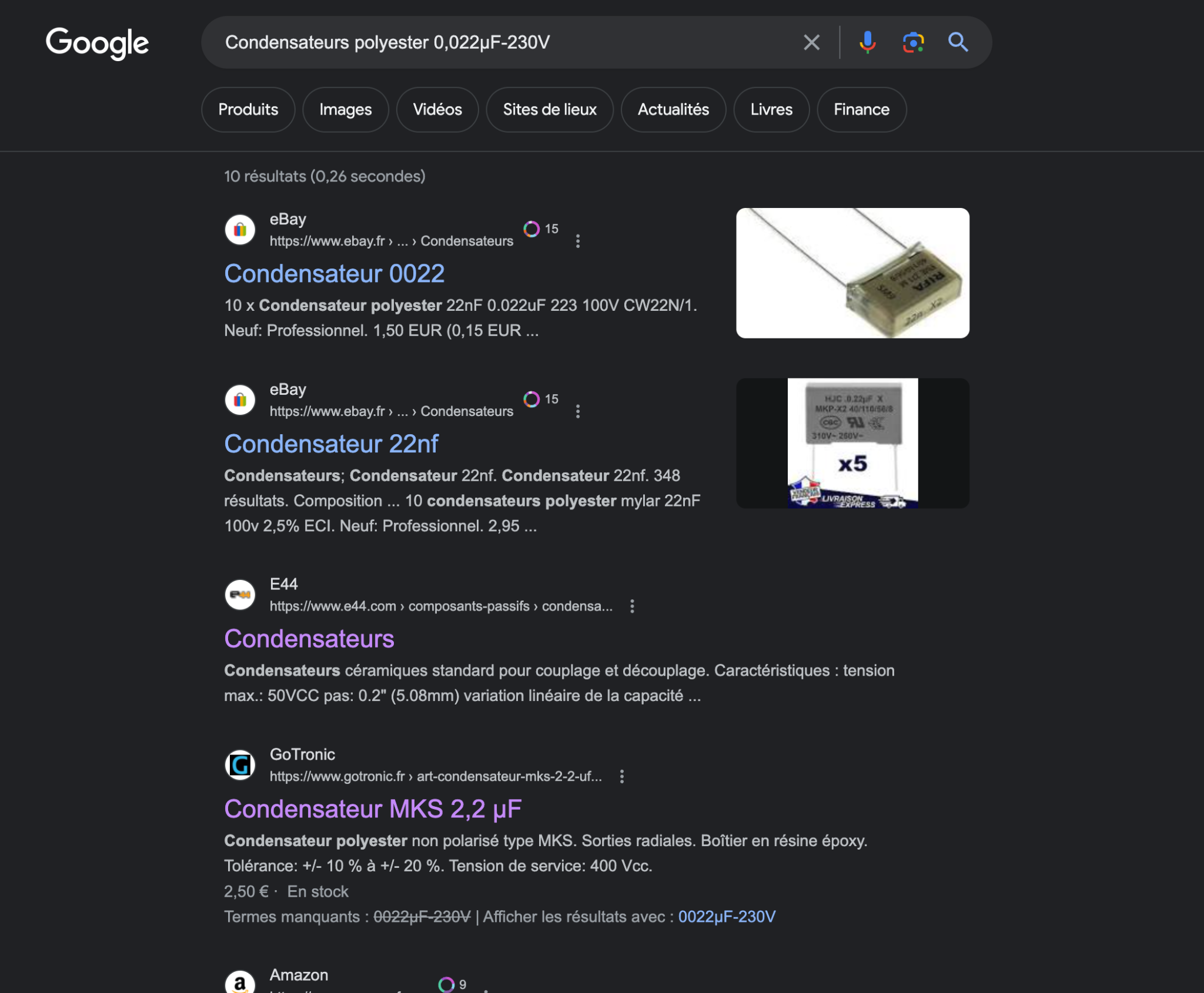

Pour Faire 2µF5, il faut les mettre en parallèle et non en série!
J'ai personnellement dépanné mon compte tour et j'ai tout simplement remplacé le 2µ5 par un 2µ2.
Vue les tolérances de fabrication de ces composants, je n'ai pas eu de problème.
