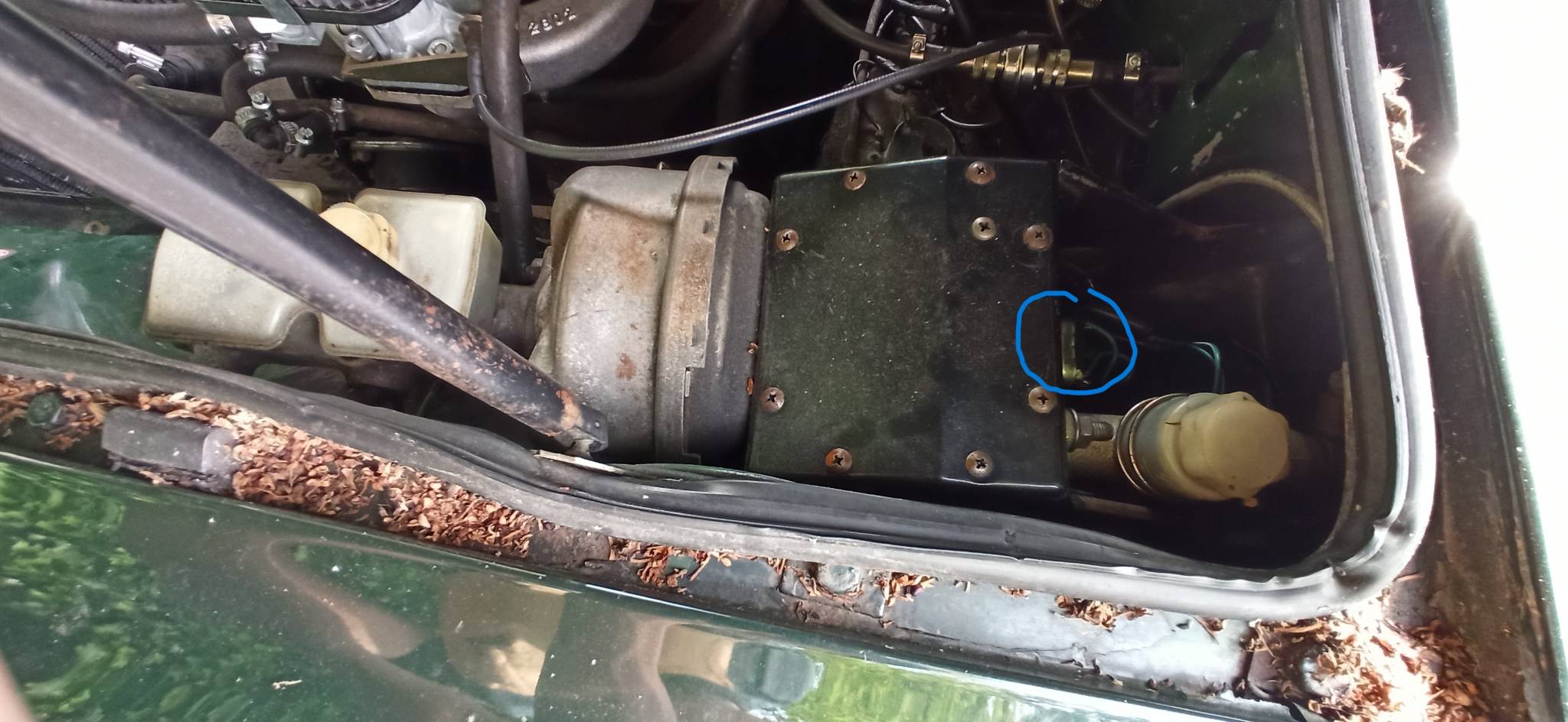

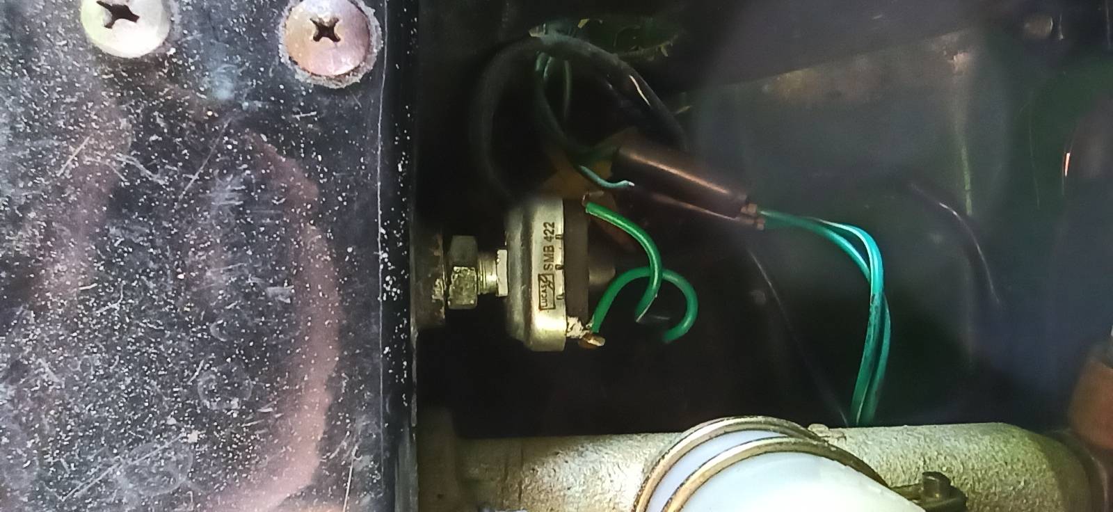

nouveau jour, nouveau problème. Pour faire court, les feux stop de ma MGB ne s'allument pas quand la pédale de frein est enfoncée... J'ai fait quelques recherches, et il semblerait que le problème vienne du contacteur monté au niveau du maître-cylindre (en photos). Comment résoudre ce problème ? Est-ce que je peux court-circuiter ce contacteur pour vérifier si les feux stop fonctionnent ? Y a-t-il des fusibles à vérifier avant tout ?
Merci pour votre aide.
Contacteur de près.jpg (137.27 Kio) Vu 2086 fois
Messages : 16732
Re: Feux stop en panne
oui. Celui d'où sortent les fils verts... mais si les clignotants et le reste fonctionnent...
Oui.
Tu peux aussi tester le contacteur à l'ohmètre en appuyant sur la pédale...
Tu peux aussi essayer de le repositionner. (rapprocher de la pédale)
et l'ouvrir (contacts oxydés?)...
selon résultats...

J'ai essayé de court-circuiter le contacteur, sans succès. En revanche, l'interrupteur se ferme bien quand on appuie sur la pédale (que sur les premiers appuis, tant qu'on peut l'enfoncer). Ça doit peut-être venir des soudures.
D'ailleurs, il tourne librement, donc il se peut que la position ne soit pas la bonne.
Pour le démonter, il suffit de le dévisser (avec les câbles qui s'enroulent) ?

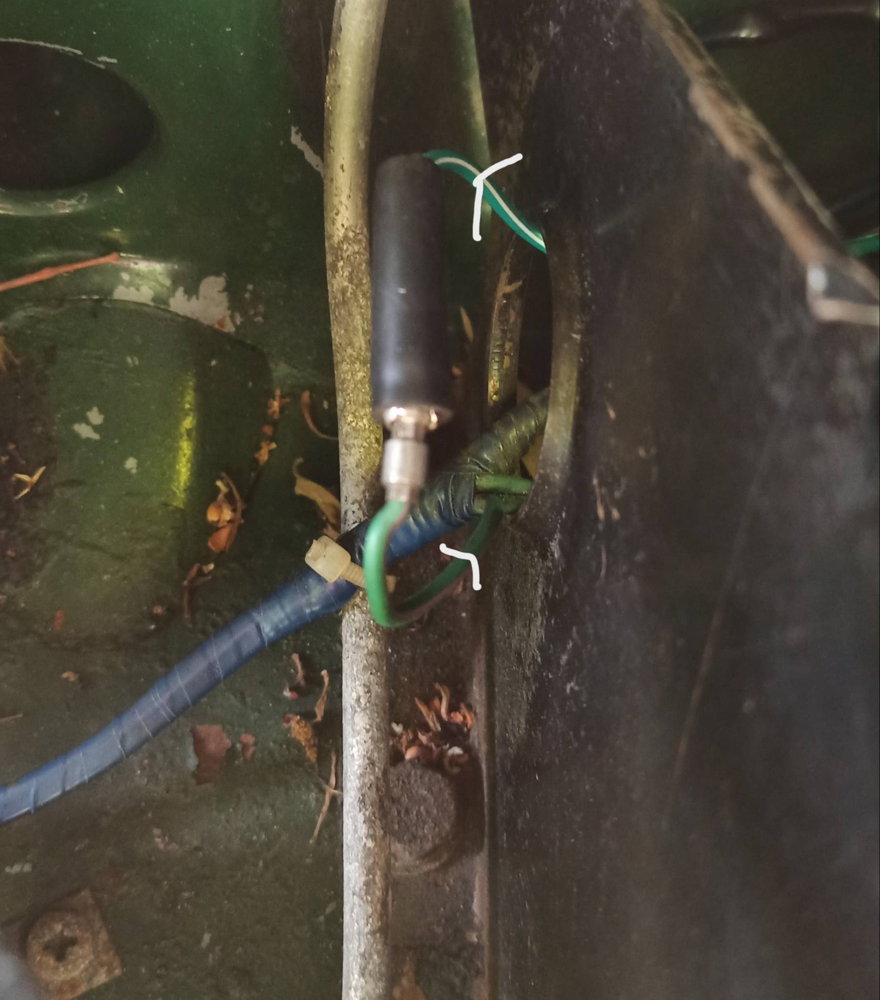

Donc, juste après le contacteur, j'ai bien 12 V ici:
Sous le capot.jpg (203.81 Kio) Vu 1987 fois
Ce câble part ensuite dans une gaine bleue.
Cette gaine, je la retrouve dans le coffre, et à ce niveau, plus rien :
Fils coffre.jpg (139.13 Kio) Vu 1987 fois
Pourtant, il n'y pas d'autres connexions entre ces deux points, tous les fils restent bien dans cette gaine bleue. Je n'ai pas tellement envie de l'ouvrir pour l'inspecter tout le long, d'autant plus qu'elle se mélange ensuite à une plus grosse gaine.

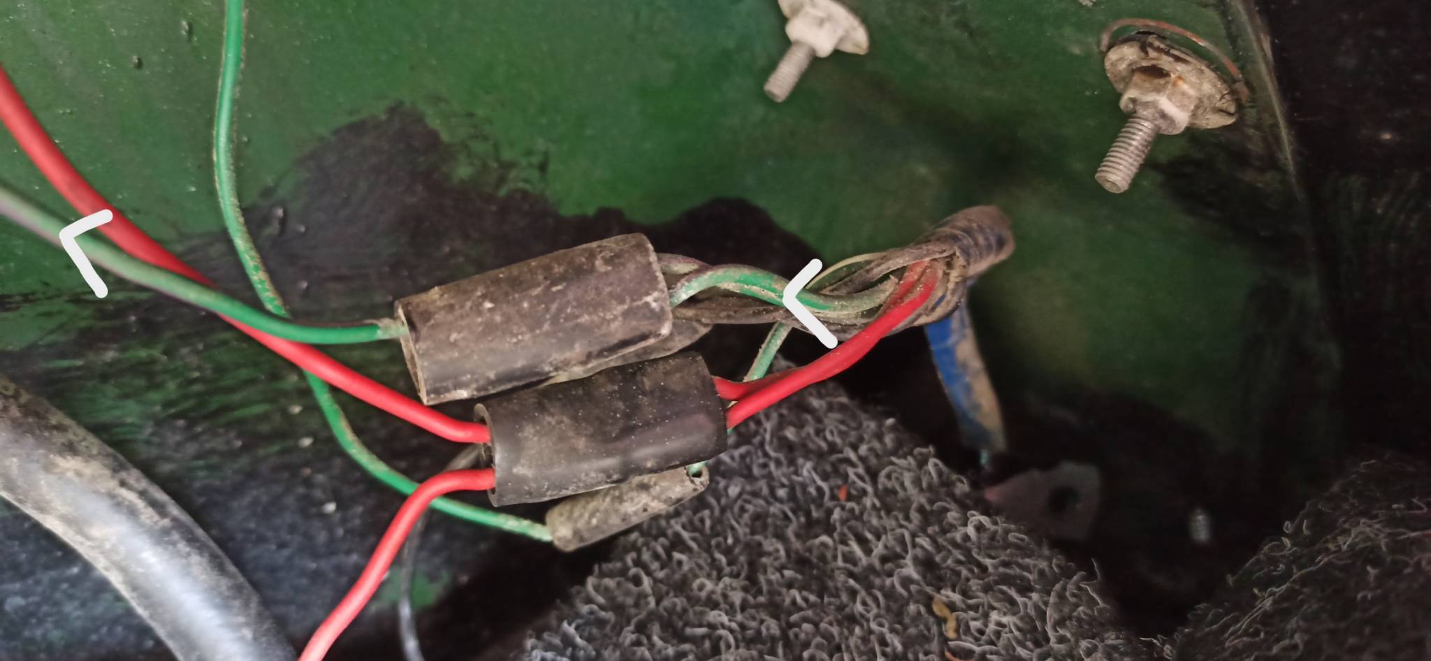

J'ai d'abord alimenté les ampoules depuis les fusibles avec un câble annexe comme conseillé. Tout s'allumait correctement. Donc la coupure devait être située entre les 2. Je suis passé sous la voiture pour voir s'il n'y avait pas de câble coupé, mais heureusement rien de ce côté-là. En revanche, ça m'a permis de voir où remontait le câble au niveau du capot. Bingo, près des fusibles, il y a un amas de connexion de câble de toute sorte, et le vert pourpre était déconnecté. Je l'ai remis dans le caoutchouc, je l'ai bien serré et tout fonctionne maintenant. À voir si ça tient dans le temps !
comme je vous l’ai dit, précédemment, il s’agit de la liaison entre le faisceau principal et le faisceau arrière. la position du contacteur est réglable, c’est à vous de la régler :-)
il existe des produits, en bombe, pour décrasser les connexions électriques, un petit coup dans chaque raccord cela ne fait pas de mal.
