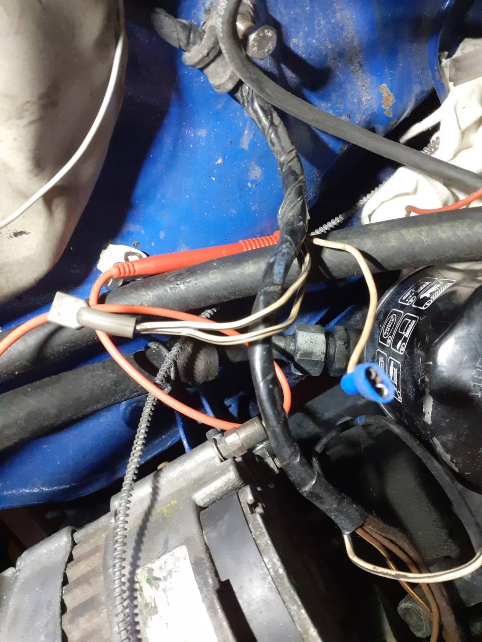

suite auremontage de mon moteur et au comment faire pour que le compte-tours fasse son job, je cherchais où il avait été branché avant, il fonctionnait, le moteur tournant, j'ai pris ma lampe témoin, le - sur la masse et j'ai touché une cosse, marquée - de la bobine et là le moteur a calé et n'a jamais voulu repartir !
L'essence arrive,j'entends la pompe, c'est un allumage electronique, marque inconnue, mais surprise, les 4 cosses de la bobine donne du + !
C'est poutant comme ça qu'elle fonctionnait avant cet arret intempestif...
J'ai regardé sur l'autre MGB et c'est idem !
Et elle fonctionne...
Comment l'allumage peut-il fonctionné avec 2 cosses au + ?
Un allumage electronique peut-il " foiré "?
J'ai interchangé les bobines, la tete d'allumeur, les faisceaux....
Le moteur se lance, mais ne part pas .
Pas d'étincelles au fil de l'allumeur et aux bougies....
Je ne sais plus où chercher...
Merci de votre aide.

Merci à toi, Jidé pour ces éclaircissements !
Je vais tenter la poussette demain en espérant pouvoir surveiller l'ohmmètre tout en poussant !
Si c'est concluant je te ferais par des résultats.
Merci et bonne soirée.

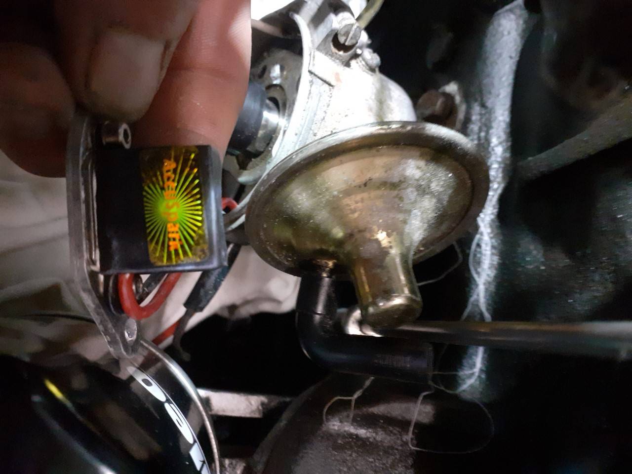

Merci Saby, en suivant les conseils de Jidé, j'ai mis le - de l'allumeur sur l'ohmmètre et l'autre fiche à la masse voiture, contact mis, et sur la valeur 200 ohms, en faisant tourné le moteur sur 2 cycles il affiche 105/106 sans coupure.
Est-ce à dire que l'allumeur est HS?
Merci.
Merci.

[attachment=0Il s'agit d'un accuspark.
La bobine donne 3 ohms.

Si la valeur de résistance ne tombe pas à 0, c'est que l'allumage électronique est bien HS

Bonsoir,Manara22 a écrit : 09 mai 2023, 21:50 Merci à tous pour vos analyses et votre aide !
En résumé, je vais revoir l'ensemble de l'allumage en commandant un accuspark, un doigt d'allumeur, des câbles neufs, une bobine, une tête d'allumeur, des bougies et si ça ne marche pas...je changerai l'allumeur complet pour un 123 ignition !
Je pense avoir les pièces en fin de semaine et je vous ferais un retour.
Encore merci !
Une fois changé le module d’allumage électronique, le doigt, les câbles, la bobine la tête et les bougies et que ça ne fonctionne pas, il me paraît inutile de changer l’allumeur contre un 123 ignition. Mieux vaut chercher la panne ailleurs….;-)

Soyons clairs !
Une fois tout brancher, il me reste :
1 fil blanc alim bobine?( cosse rouge sur ma photo )
1 fil blanc et 1 blanc/noir sur la même cosse, est-ce celui qui vient de mon CT (le blanc/noir ) et où dois-je le brancher, je n'ai plus de cosse disponible !
Saby tu dis un blanc/noir qui va de l'allumeur à la bobine, mais je le branche où?
Désolé d'etre aussi " lourd " mais j'aimerai essayer de ne pas cramer mon installation !
- Messages : 22270
Re: Elle ne veut plus demarrer !
Soyons clairs
attendez :-), il n’y a que vous qui pouvez savoir ce qu’il y a au bout de ces fils, j’habite à 1000 kilomètres de chez vous …
vous mettez le contact et vous regardez si il y a du 12V au bout du fil blanc, vous coupez le contact il ne doit pas y avoir de courant dans ce fil. d’origine ce fil alimente le plus (+) de la bobine.
si vous installez un Accuspark le fil blanc/noir entre l’allumeur et la bobine ne sert plus à rien. à partir de là il faudra utiliser le schéma de branchement de l’accuspark. vous pouvez, sans doutes brancher le fil blanc/noir relié au compte tours
le fil noir du schéma est certainement celui de l’accuspark. le rouge aussi. le «existing 12V» c’est le fil blanc
Album MGle fil noir du schéma est certainement celui de l’accuspark. le rouge aussi. le «existing 12V» c’est le fil blanc
- Messages : 16128
Alors sur la photo, la cosse elle est bleue, si, si, je t'assureManara22 a écrit : 10 mai 2023, 19:02 Une fois tout brancher, il me reste :
Sinon, ce serait bien de faire une photo de la bobine avec les fils que tu as déjà branchés, parce que vu que tu n'as branché ni l'alimentation +12V, ni la coupure qui vient du distributeur (blanc/noir) je me demande ce qui prend toute la place
