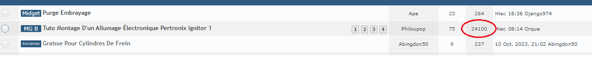

Mais je vois que le sujet de Santalier atteint 157713 :suspect: Incroyable !
