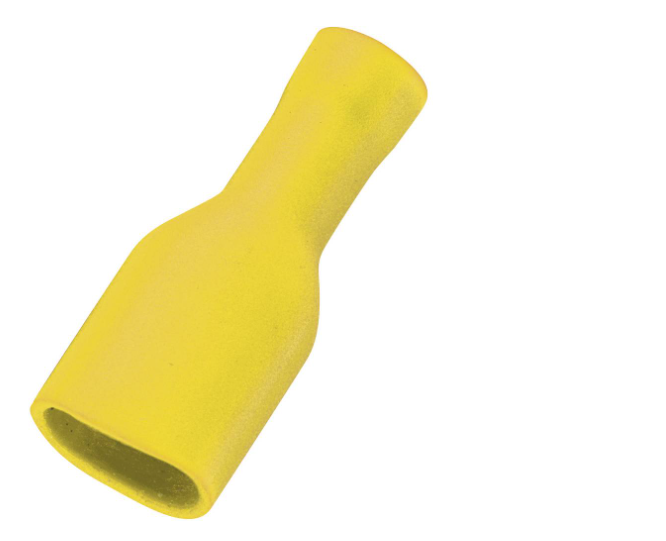

"la cosse bleue isolée"
Non, une cosse isolée c'est ça :
Sans titre.png (161.08 Kio) Vu 3778 fois
Ce qui a été bricolé sur ton auto c'est de la cosse bon marché de supermarché.
Si tu veux être tranquille, tu les remplaces toutes.
Il semble que seul le fil jaune ait brulé. Tu remplaces le jaune+vert par un seul fil et ça va fonctionner de nouveau

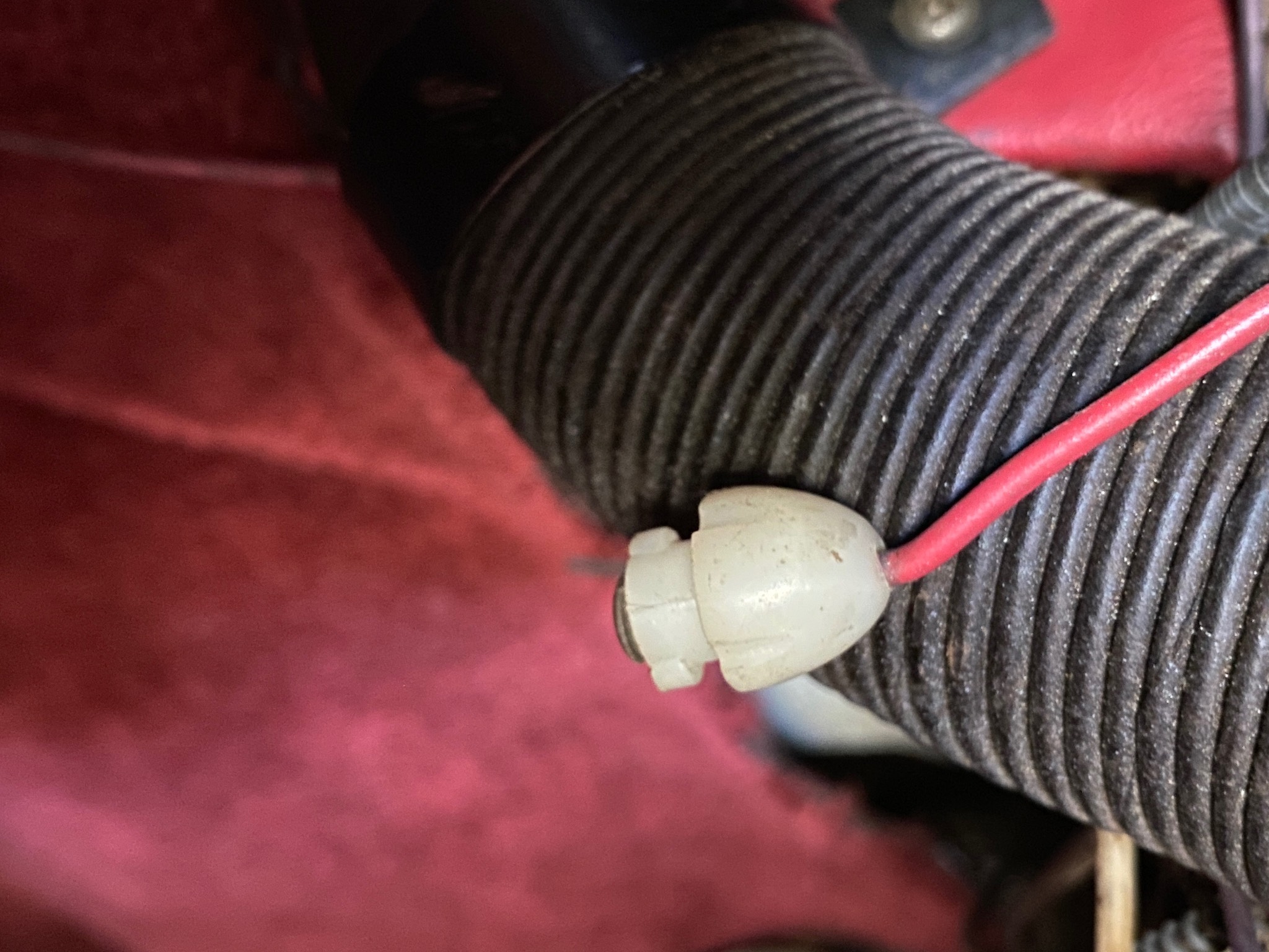

P.S. : qu’est-ce que c’est que ce truc ? Situé à l’extrémité de l’un des fils de l’autoradio.
Re: Connecteur Overdrive : petit câble, grosse fumée
qu’est ce
c’est un demi composant d’un porte fusible tubulaire, manque le tube dans lequel se trouve le fusible.

Ok. Merci Saby. Je pense donc que je peux l’enlever, étant donné que l’installation de l’autoradio (modèle années 70) sera elle aussi revue au complet.
