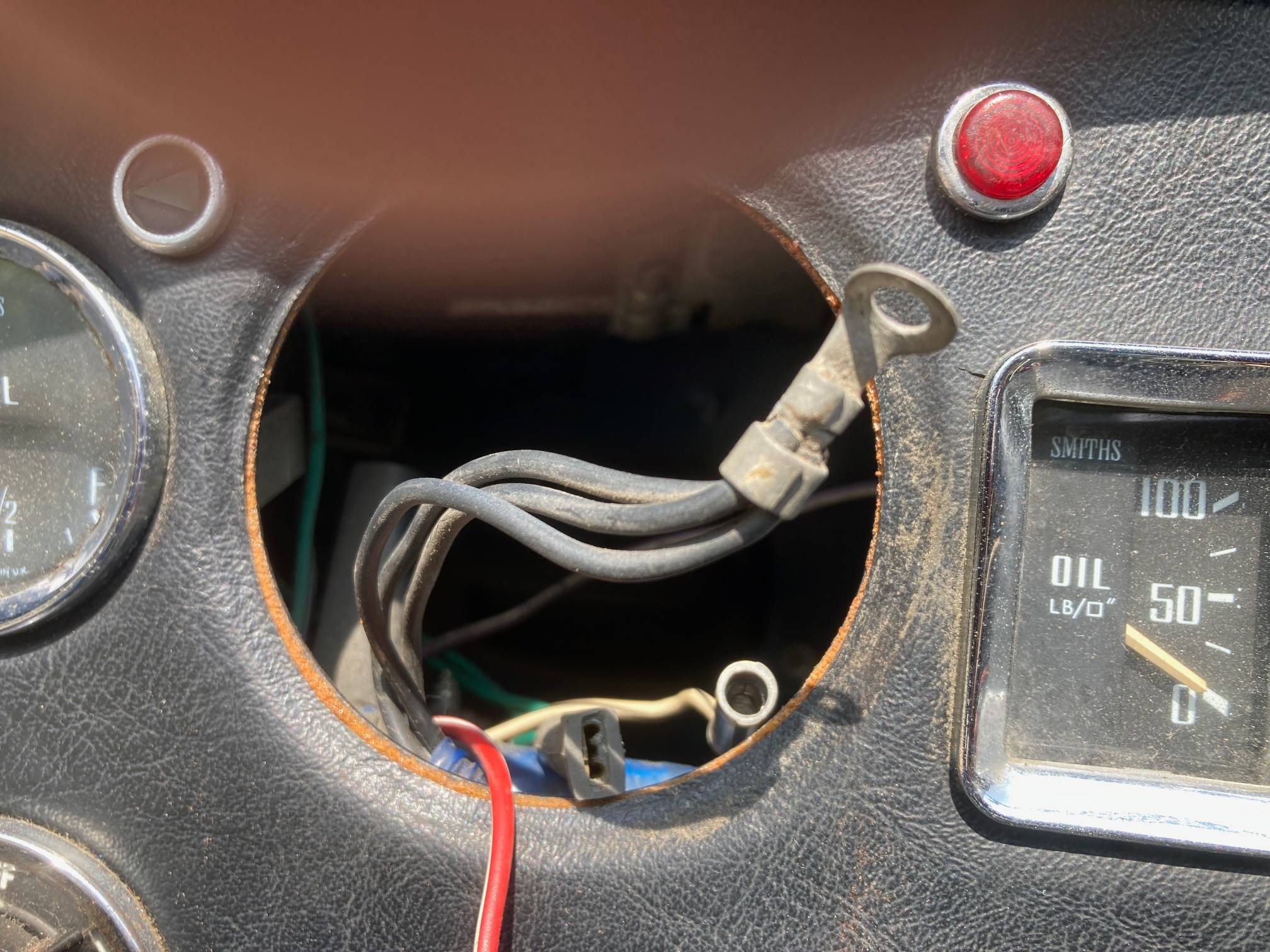

Hello tout le monde, redescendu devant ma belle avec tout ce qui faut je vais m'y remettre , avec ma mémoire de poisson rouge je note tout...sauf ça , ces 3 fils noirs sont bien des fils de masse qui se fixent sur la tige filetée qui retient les compteurs :-(
Merci de m'éclairer :-)
Re: douille pour ampoule ignition
oui …
Messages : 1965
Encore merci M'sieur Saby ;-)
