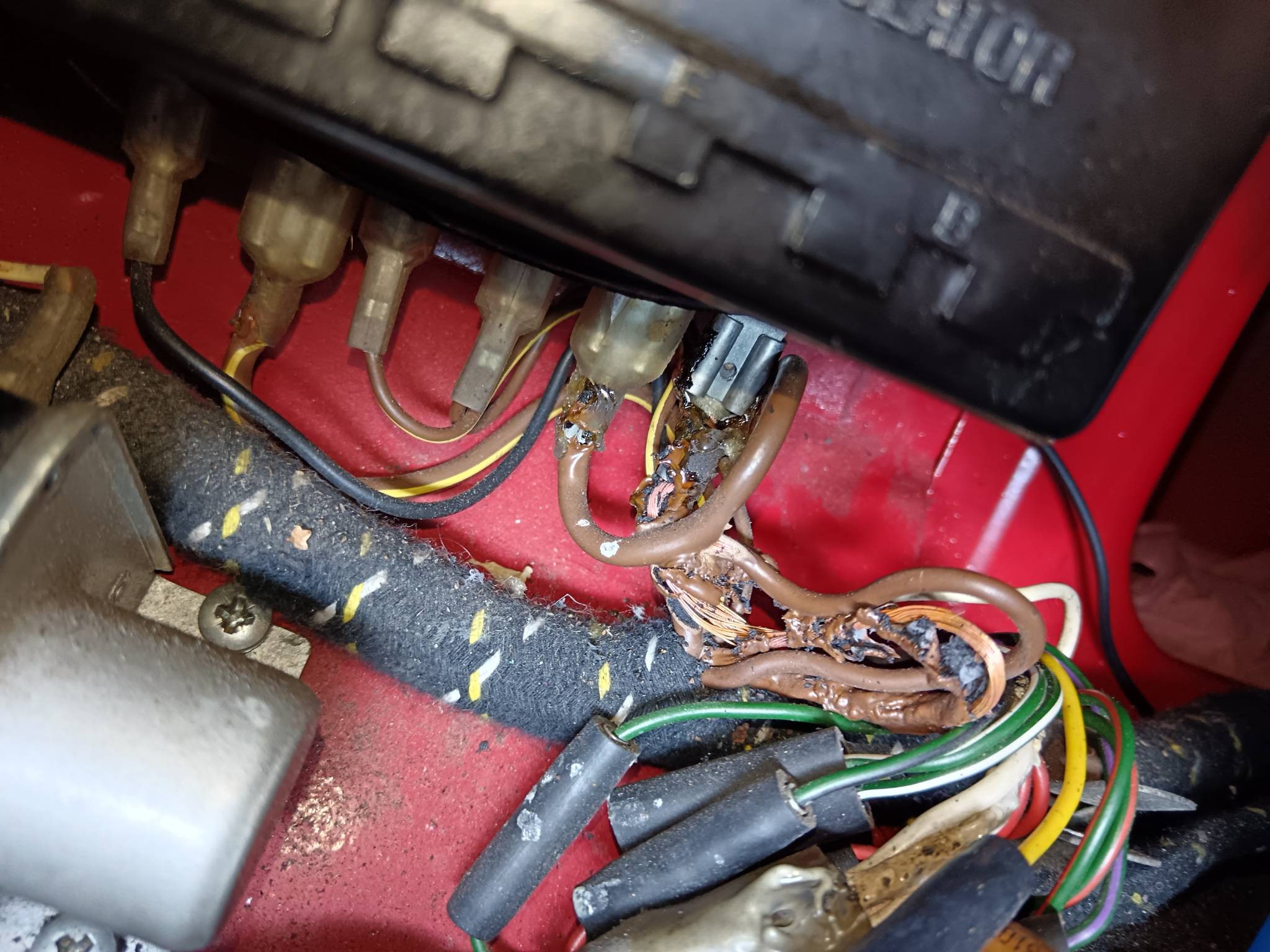

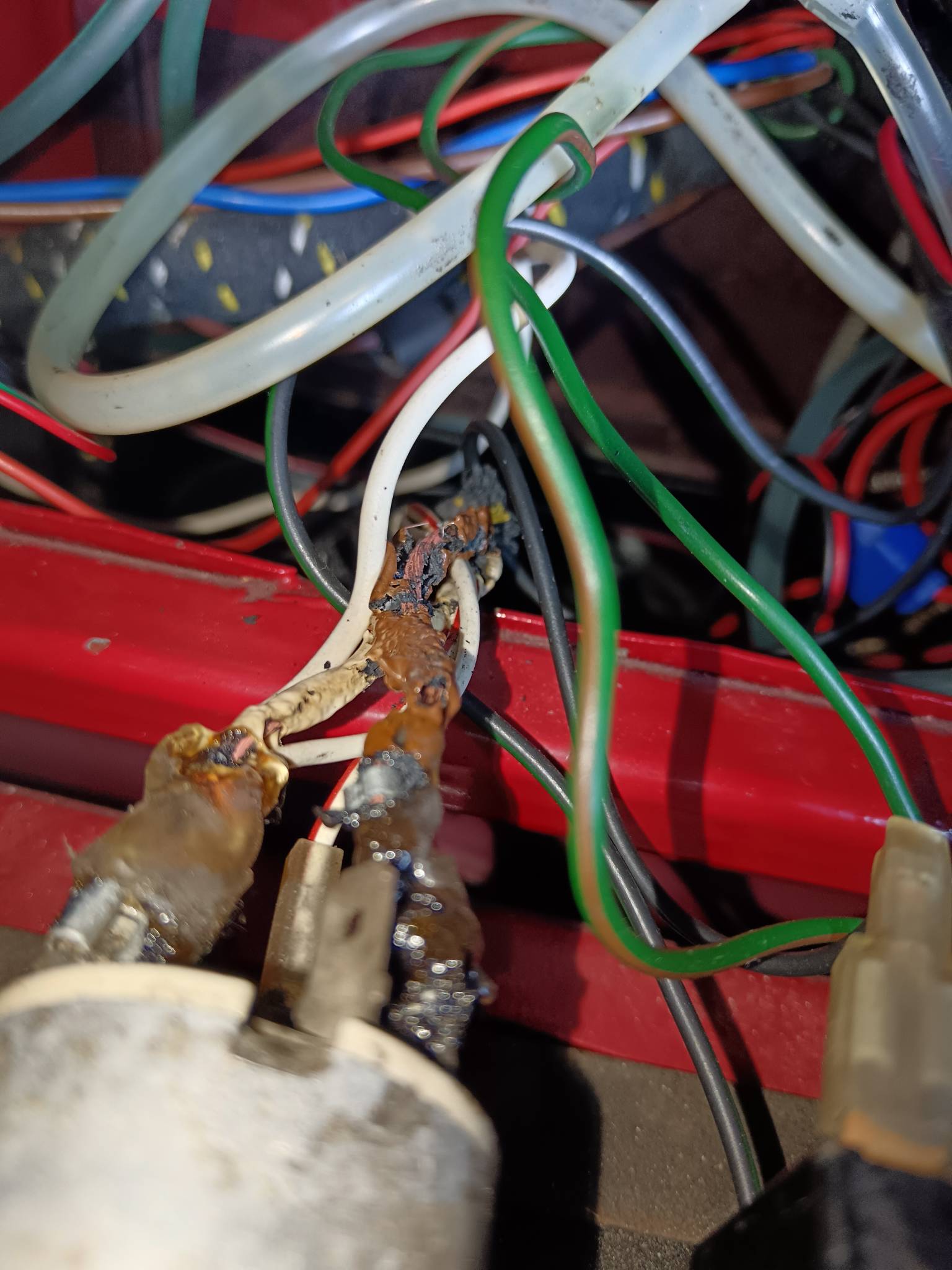

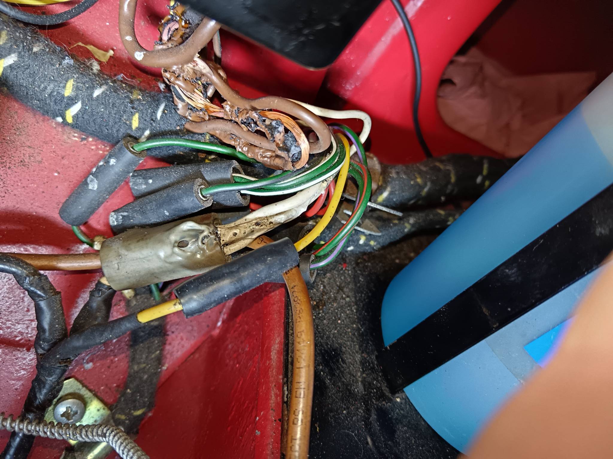

Suite du problème. Le faisceau a encore brûlé. Après une sortie de 200 km, plusieurs arrêts sans problèmes. Le lendemain je veux sortir la voiture du garage pour la laver. Le moteur démarre difficilement et le faisceau brûlé. J'ai un coupé batterie à portée de main, je l'ai donc coupé. Faisceau brûlé au même endroit, du contact au régulateur de tension et jusqu'à la pompe à essence. Je suis déprimé 2 faisceaux en un mois c'est dur. Quel sont vos impressions sur le problème, sachant que le contacteur tableau de bord et régulateur ont été changés.

Est ce que tu peux faire des photos aux endroit où ça a brulé ? Ca nous aiderait à trouver la cause
Peut être qu'il y'a moyen de réparer celui là sans forcément le changer ?

Le faisceau arrière a lui aussi été changé, et donc brûlé jusqu'à la pompe. Serait ce la pompe elle même qui est en court-circuit. Je l'ai testée en direct 12 V elle cliquette normalement.

le court circuit, gros court circuit, se trouve, peut être, dans le contacteur à clé …
il n’y a pas de fusible entre le fil marron et les fils blanc.

J'ai vérifié le solenoid de démarreur, le démarreur et le contacteur TDB en direct, pas de problème apparent. Un mauvais branchement aurait provoqué le problème dès la mise en circuit je suppose .
J'ai ouvert le faisceau complet et récupéré les fils non endommagés. Seuls les fils blancs sont en cause et ont fait fondre les marrons.
Je ne vois pas où chercher
