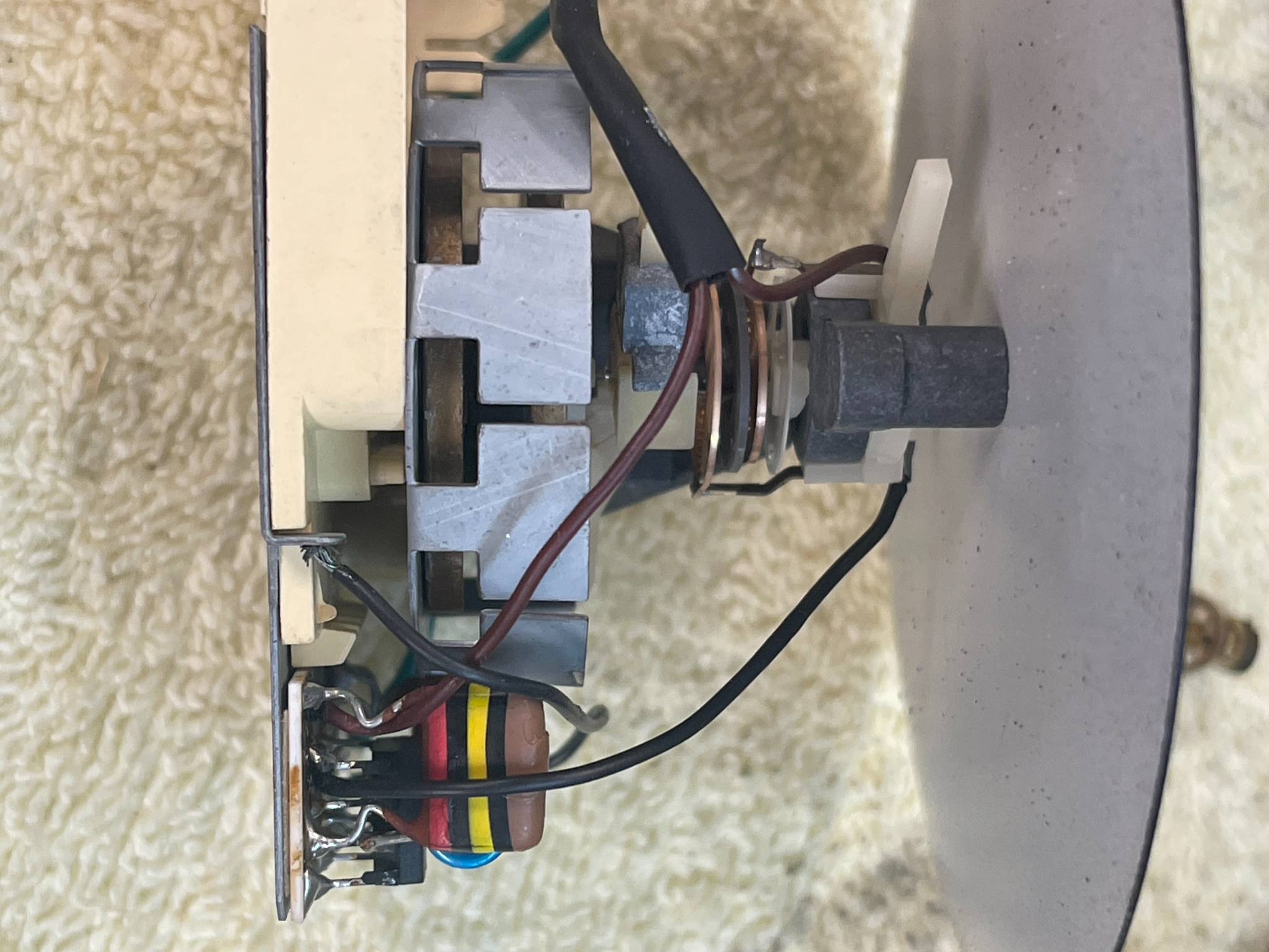

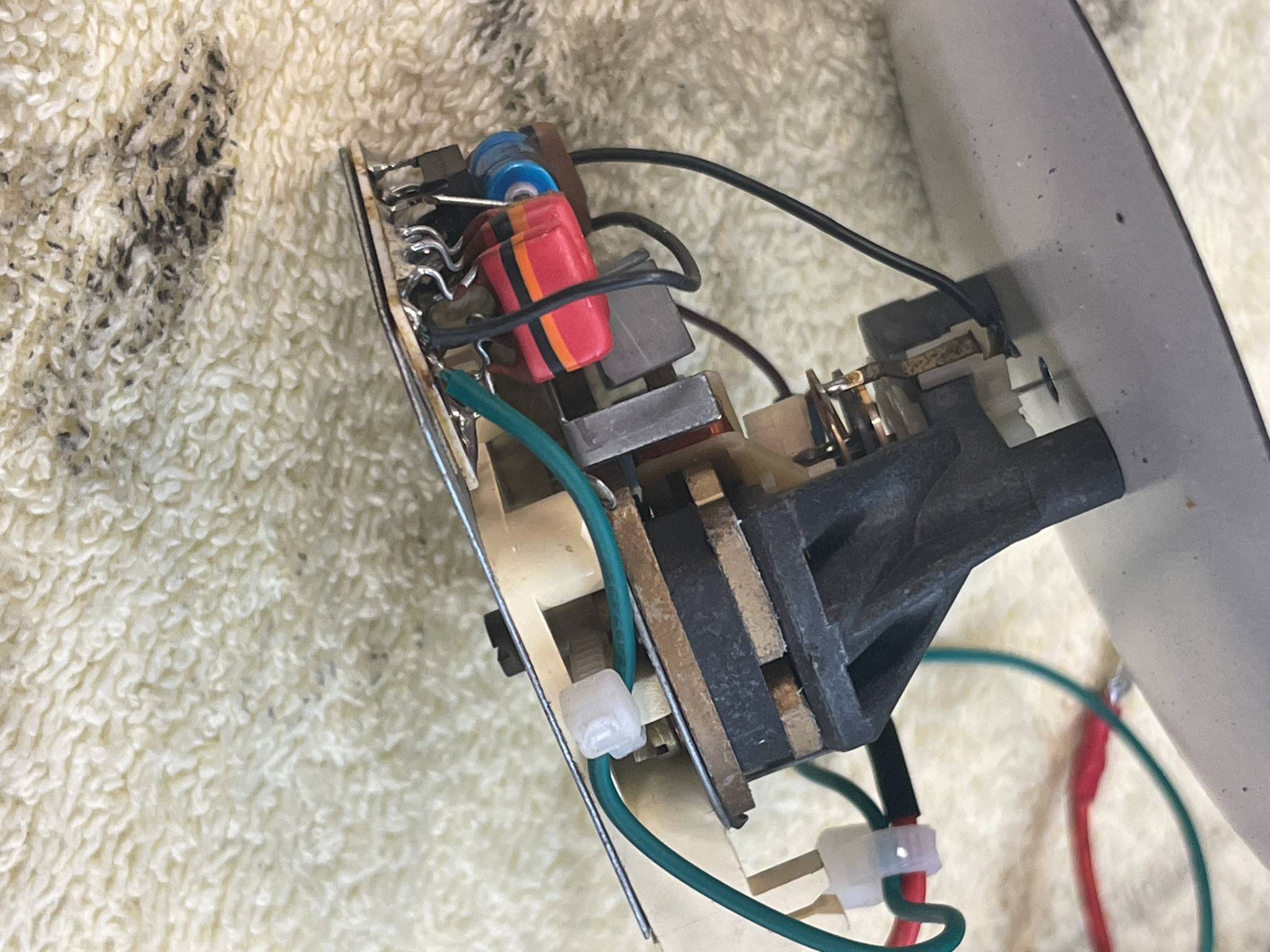

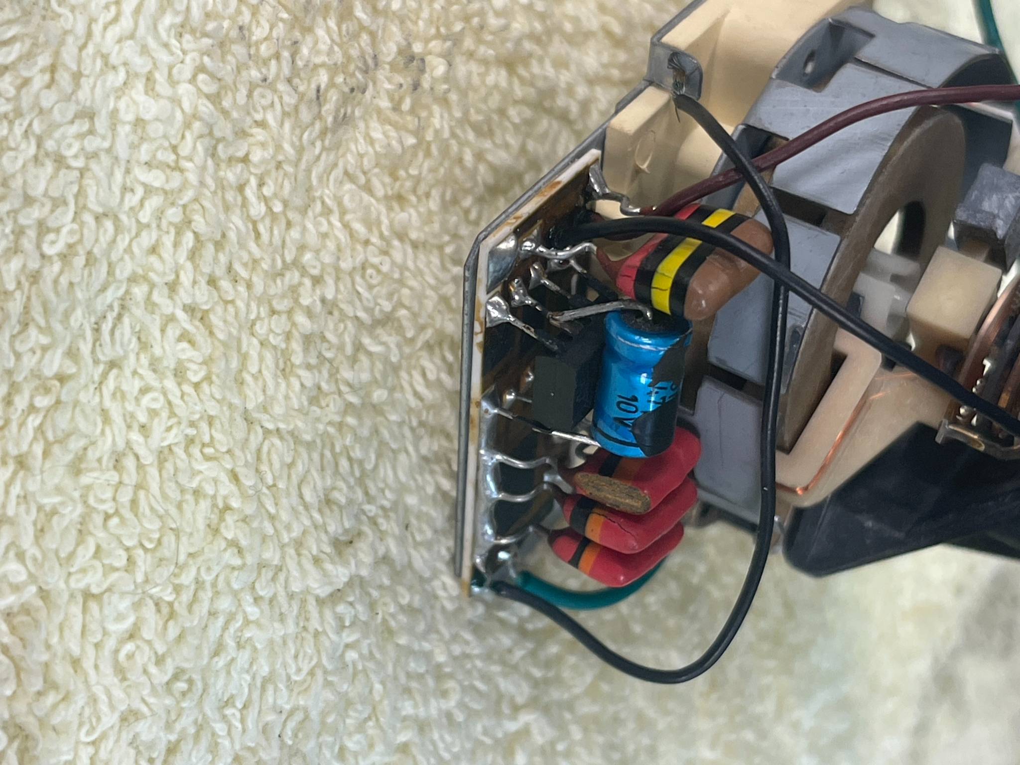

voici des nouvelles avec des photos
des idées pour mon comte tour mouuuuu
Re: Compte tours HS
photos
avec des photographies on ne peut juger de la qualité des composants, cause, peut être, du problème. il a été dit que le problème pouvait venir du condensateur, peut être le machin bleu, envisagez de le changer
Messages : 922
Re: Compte tours HS
Le composant sous le condensateur à l'air abimé, je pense que c'est une résistance ???
En tout cas comme l'a précisé Saby, il faut commencer par changer le condensateur, c'est souvent lui le fautif.

j'ai de quoi souder etc mais niveau electricité... il y a une reference ? si vous avez un lien pour commander ca c'est gentil
Re: Compte tours HS
référence
il n’y a pas de référence, il faut acheter un condensateur de 220 ou 270 uF.
Messages : 5064
Re: Compte tours HS

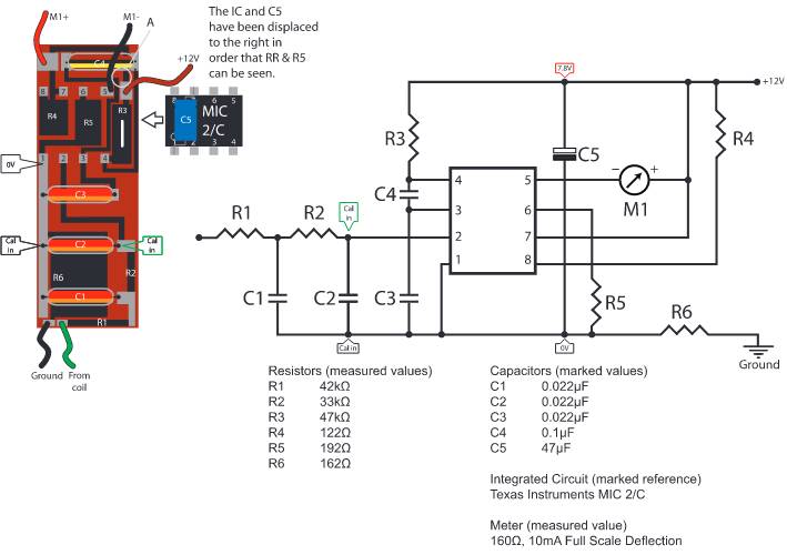

B 1980 donc Compte-Tours Smith RVC 1410/AF
Avec le bon schéma et les points de test, ce sera plus facile.
Déjà remplacer les 4 condensateurs polyester craquelés sans trop chauffer le CI sous peine de décoller casser les pistes.
Mouser, Conrad..., et tous revendeurs radio, TV locaux.
Il existe un code de couleur pour coder la valeur des condensateurs voir document joint.
Les valeurs sont données sur le schéma.
RVC 1410 AF.jpg (37.85 Kio) Vu 4160 fois

Je conseillerais, comme Orque le dit de changer les 4 condensateurs mylar et aussi le polarisé de 47 micro. Pour travailler proprement, utilises un fer à bec fin et de la tresse à dessouder qui permettra un démontage sans violence et déboucher facilement les trous du circuit imprimé.
Le schéma de ton compte tour est celui fourni par Orque (origine ou adaptation?), celui de Saby correspond au modèle monté d'origine au moins jusqu'en 1970 (ou plus?).

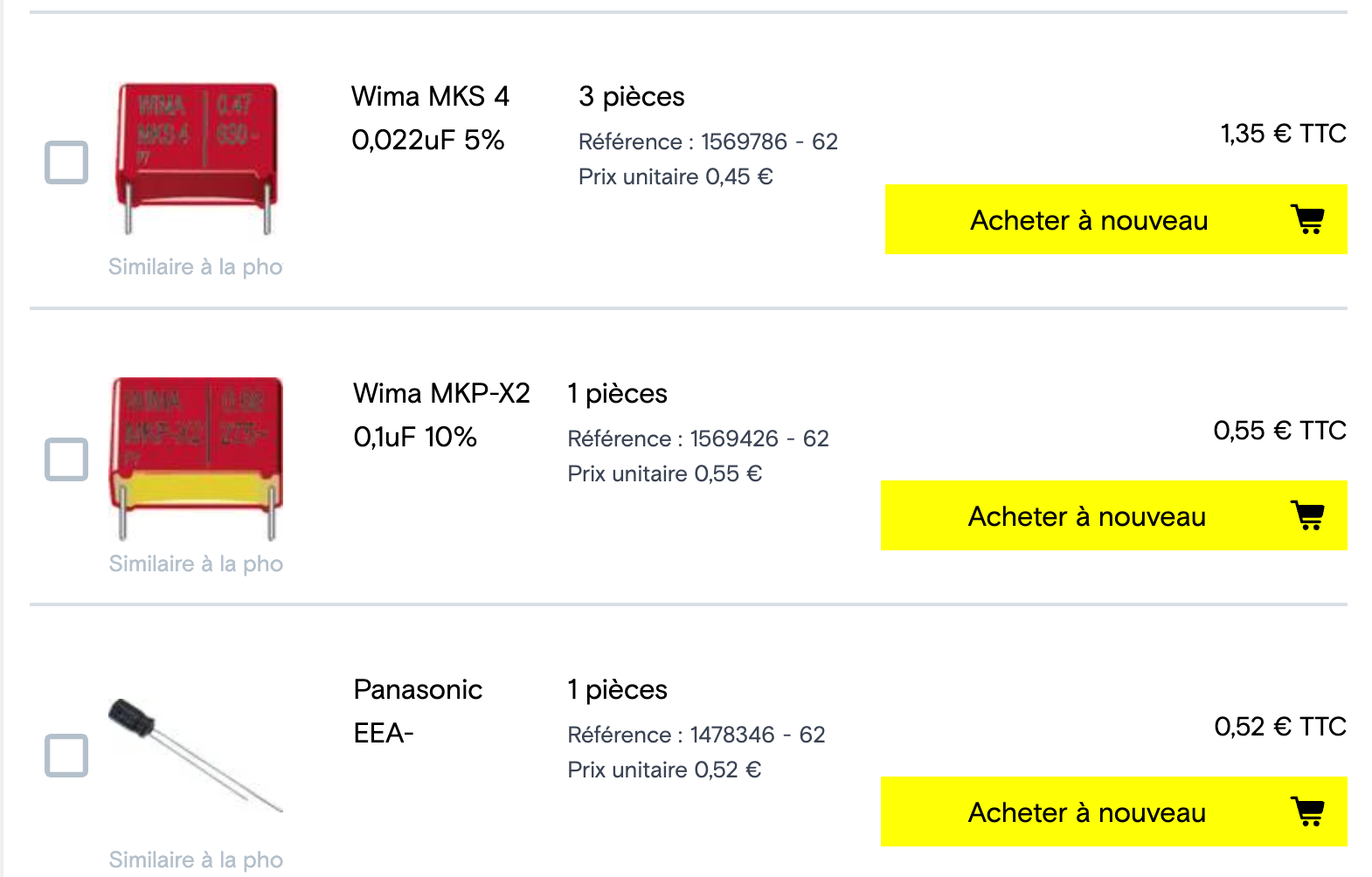

Voici mon panier
C'est bien ca ?
Capture d’écran 2024-01-25 à 11.03.13.png (349.08 Kio) Vu 4101 fois
Messages : 922
Re: Compte tours HS
Pour les 2 premiers oui mais pour le condensateur électrolytique c'est un 47µf et non un 220µf
Messages : 5064
Re: Compte tours HS
C'est écrit dessus, sur le schéma :
C1-C3 0,022F 230V non polarisés
C4 0,1µF-230V non polarisé
Les 230V de tension déjà en place doivent encaisser les décharges primaire bobine.
Pour les recherches, sur n'importe quel moteur de recherche entrer : " Condensateurs polyester 0,022µF-230V " pour C1-C3, et ainsi de suite pour C4.

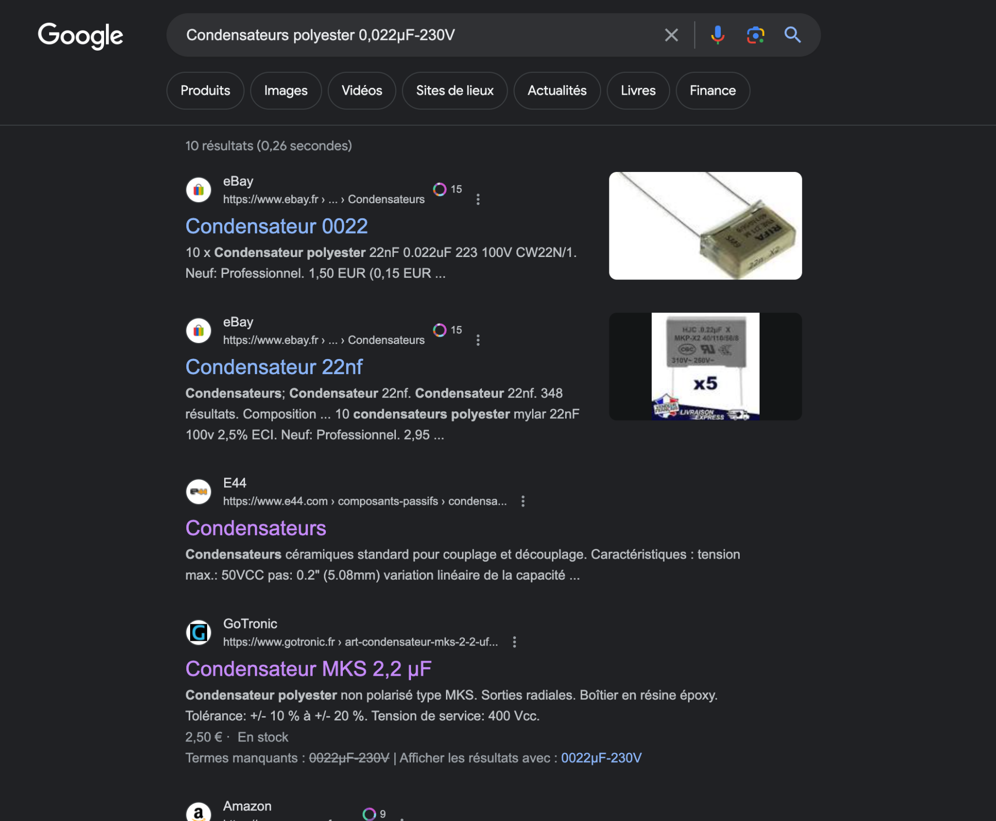

Re: Compte tours HS
Message par TheoG »
et pas si facile en cherchant sur google

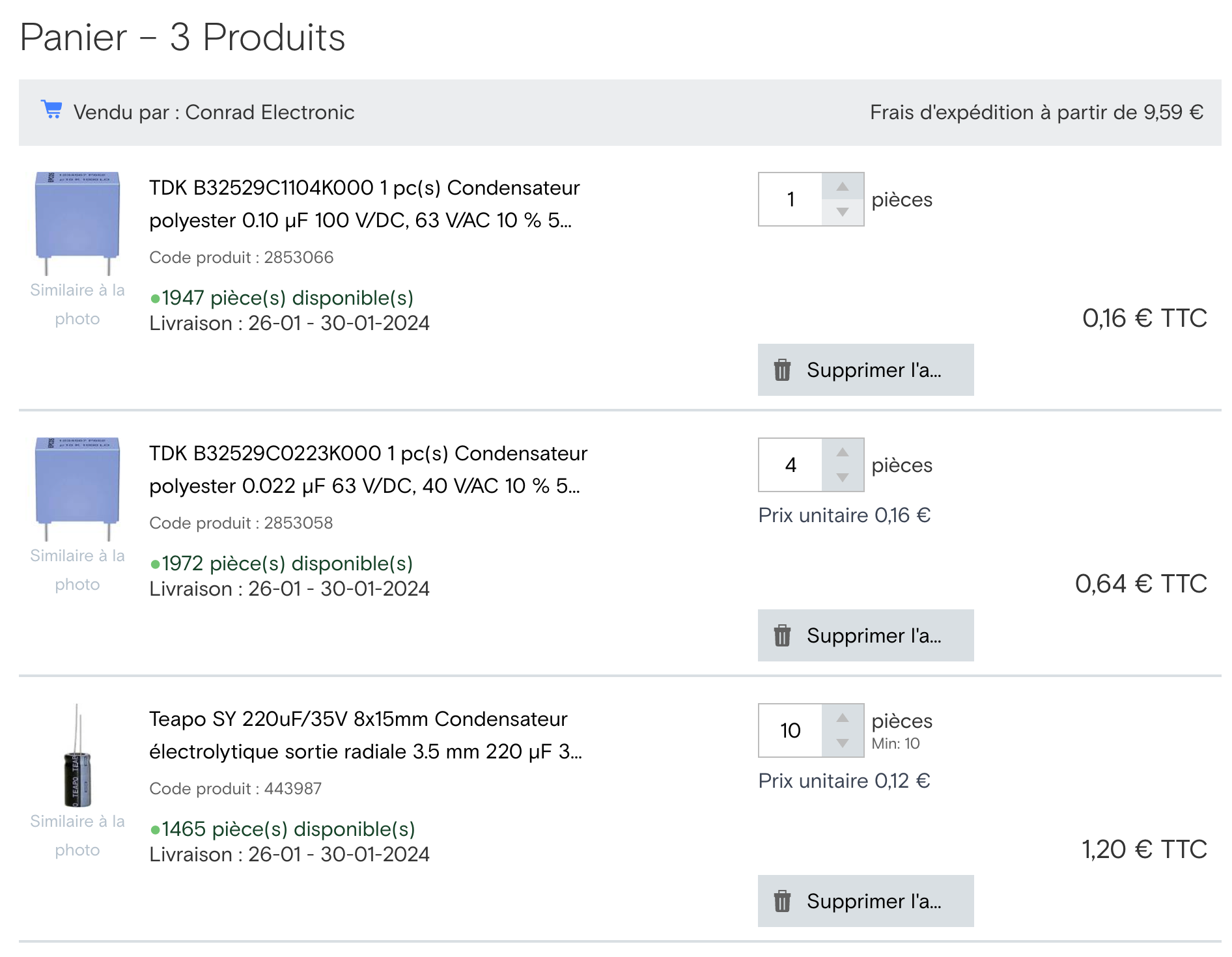

Je pense que ceux là devraient correspondre :
TheoG
Messages : 93
année : 1980
Re: Compte tours HS
Message par TheoG »
Commande ok
il y a un sens pour les composants pour souder ?
Capture d’écran 2024-01-26 à 20.12.38.png (280.62 Kio) Vu 3967 fois
Messages : 922
Re: Compte tours HS
Seul le C5 à un sens. Sur la photo de ton compteur, le rond noir autour du condensateur correspond au "-".
