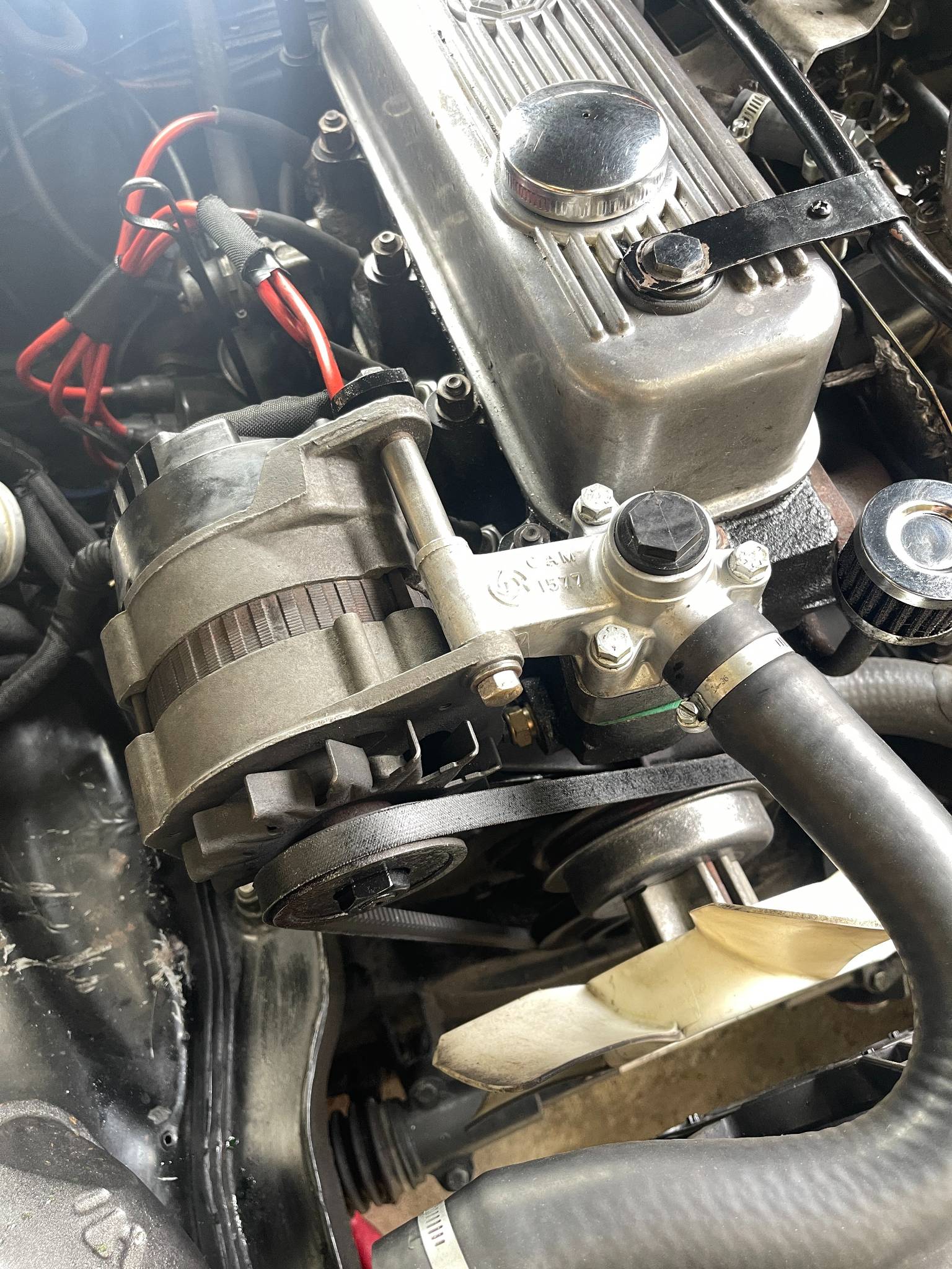

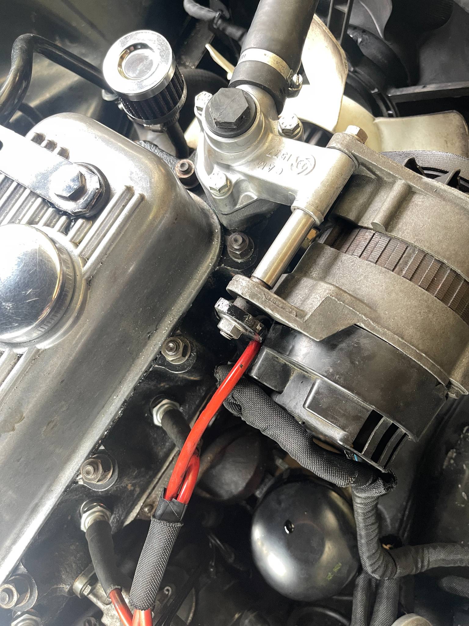

bon voici le montage avec la piece neuve et une piece pour eviter le porte a faux
je redemarre avec un liquide de refroidissement neuf
et la pas pus de 12v
bon je roule un peu et miracle ca charge

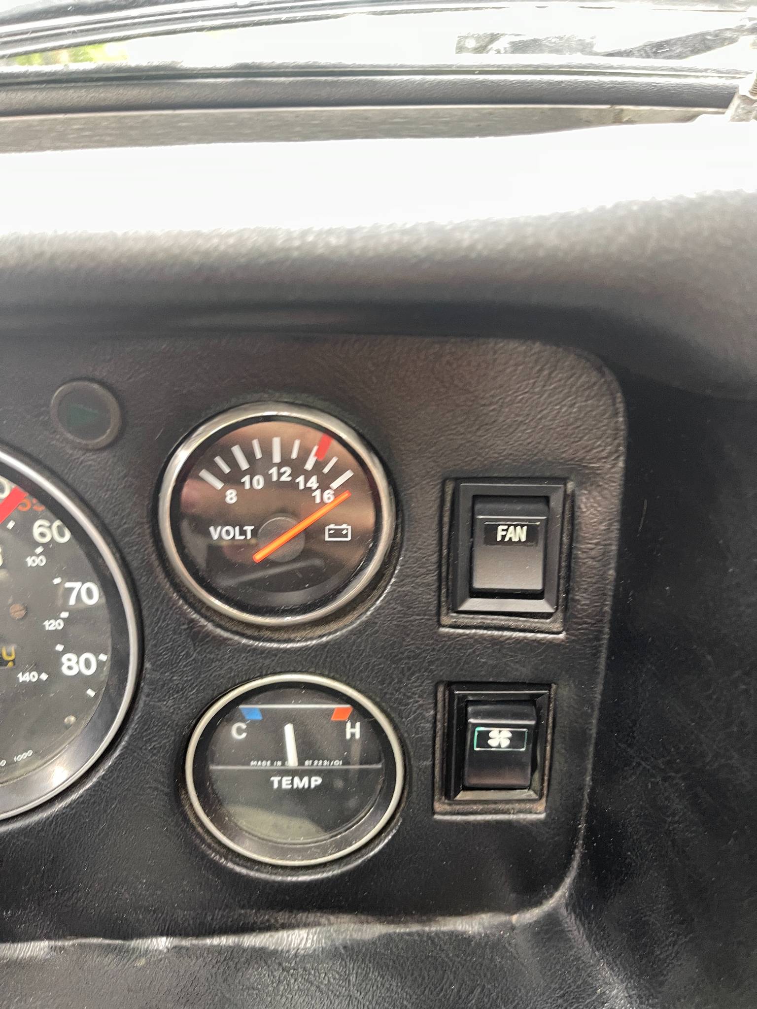

PAR CONTRE
par moment a plus de 16V
Courroie trop tendu ?
Y a t'il une technique de tension ?
Normal ??
PAR CONTRE
Normal ??

Y a t-il bien du 12 V qui arrive par le petit fil marron sur l'alternateur, même contact coupé ? Pas de mauvais contact ?
Elle est parfaite votre pièce ajoutée !
16 V
16V correspondent à une tension d' alternateur non régulée et limitée par la overvoltage clamp diode toutefois. ( voir schéma de principe page 1 )
La tension produite par un alternateur dépend de 2 facteurs: son régime de rotation et son courant d' excitation.
Oui en 1 vérifier sur le petit fil marron la présence des 12V.
Je penche plutot pour la diode Zener et le transistor d' entrée qui ne coupe plus le darlington de sortie, tension de sortie non hachée pour obtenir 14,5V max.

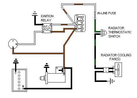

Sauf quand je lance mon ventilateur additionnel le voltmètre redesend a 12v alors que j'ai fait le câblage comme cela
ca a l'air d'etre bon
- TheoG
- Messages : 93
- Enregistré le : 05 mai 2023, 21:21
- année : 1980
Re: Pas de Charge sur la batterie
avec un switch au tableau de bord a la place du capteur de temperature juste
- Messages : 22270
redesend
le moteur électrique d’un ventilateur électrique ça consomme du courant.
