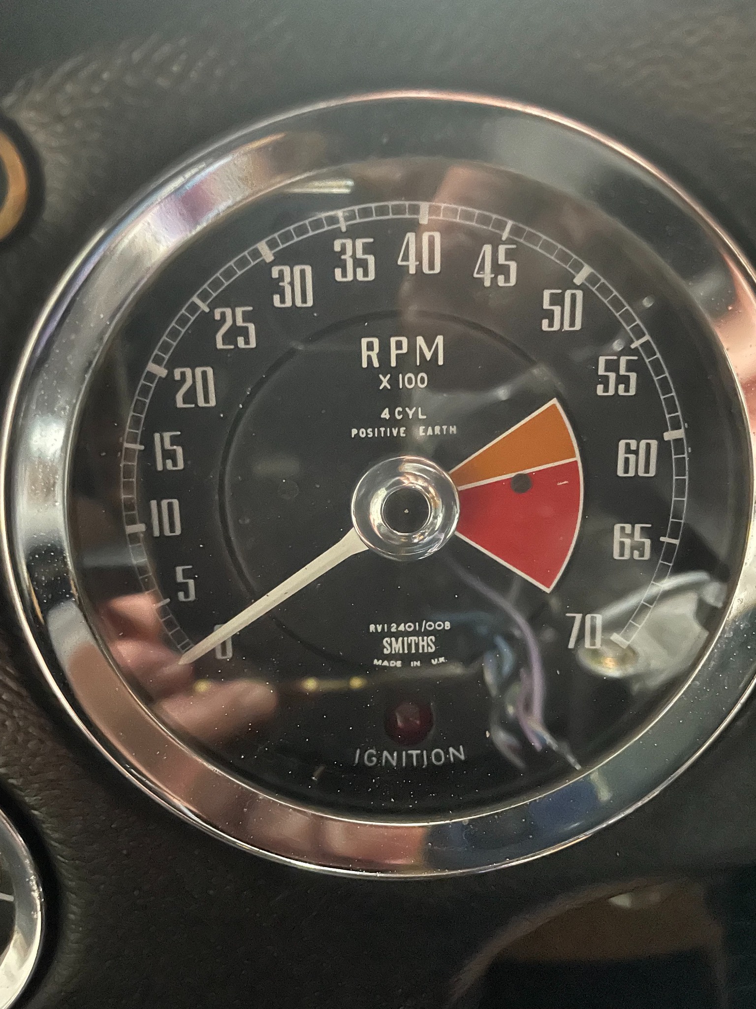

Messages : 22270
Re: Problème électrique insoluble ?
le compte-tours c’est un RVI ou bien un RVC. c’est indiqué au dessus du voyant. les deux types n’ont pas le même système de capture.
le RVI ne fonctionne pas avec le 123
il existe des adaptateurs, nouvelle cartographie, pour « essayer » de faire fonctionner le compte-tours

Evidemment avec la chance que j'ai, c'est un RVI. Cela veut il dire que je ne pourrai pas le faire fonctionner. J'ai regardé la deuxième vidéo qui semble correspondre au mien, et çà parait pas gagner En plus je suis plutôt facher avec l'anglais, alors là.
Messages : 22270
c’est un RVI
il existe une carte de conversion

OK merci Saby. Je viens de voir également que mon compte tour et un "positive Earth", cela a t'il une incidence. Et sinon, chez qui peut-on se procurer cette carte de conversion, et surtout est ce compliqué a faire. Vaut il mieux l'amener a un électricien auto ?
Messages : 22270
sur que si c’est un plus (+) à la masse ça ne doit pas pouvoir fonctionner, mais l’électricité et moi …
le changement de carte consiste à souder à l’étain des petits fils.
changement de polarité

Merci pour tout cela Saby, avant de commander je veux être sur de pouvoir changer la polarité sur mon compte tour, parce que moi non plus je ne suis pas trés fort en électricité. Je vais chercher.
AMMG
Messages : 2101
Message par AMMG »
Aucun souci , les polarités du CI et de la bobine externe se croisent très facilement pour un connaisseur. Il suffit d' obtenir le modèle exact du RVI.
Il y a eu 2 modèles RVI, les premiers avec une boucle externe, les seconds à boucle interne, dans votre cas, je pense à un premier modèle avec masse positive.
Tant qu' à faire la modif, il vaut mieux passer à une électronique actuelle.
La modif est décrite sur ce lien et pour à peine 20 € de composants, seul point de détail, après il faudra l' étalonner....
http://www.dummett.net/ime/website/ime/ ... 2917N.html
Sur une 79 vient s' ajouter un autre souci, vous faisceau doit intégrer un fil résistif sur le circuit primaire bobine et là quid du résultat?????

Merci AMMG pour toutes ces informations, mais étant une bille en électricité (moi j'étais plutôt dans la plomberie), je pense que c'est trop compliqué pour moi. De surcroit étant fâché avec la langue anglaise, cela me parait compromis, je pense que le compte tour restera muet !
Il faudrait que je trouve un électronicien qui parle anglais couramment.
Pour l'instant, je le laisserai comme çà, et je verrai bien par la suite. Encore merci.
