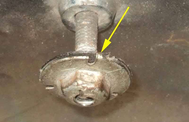

Ma caisse de GT étant pratiquement à nue (portière, Britax, hayon AR etc... démontés), il me reste qq "bricoles"
je suis devant un cas probablement d'école pour certains, mais là, honnêtement je sèche misérablement
mes faux arrière sont fixés avec les fameux fastener dotloc qui sont dorénavant remplacés par un écrou (voir la photo infra (c) www.mgb-stuff.org.uk)
les griffes étant sorties pour assurer "l'ancrage" sur la caisse, je ne sais pas comment les enlever
Existe-t-il un outil spécial pour enlever ces écrous spéciaux?
ou tout simplement l'astuce ??
merci de vos retours

un outil spécial
ma foi, j’utilise une clé à tube ordinaire :-)
Re: special pressed DOTLOC 'nut' BHA4242
Comme le dit Saby pas besoin d'outil spécial. Ça va résister 1/2 tour le temps que les griffes s'éloignent de la tôle c'est tout

Je vais essayer cela
Merci à tous les deux
